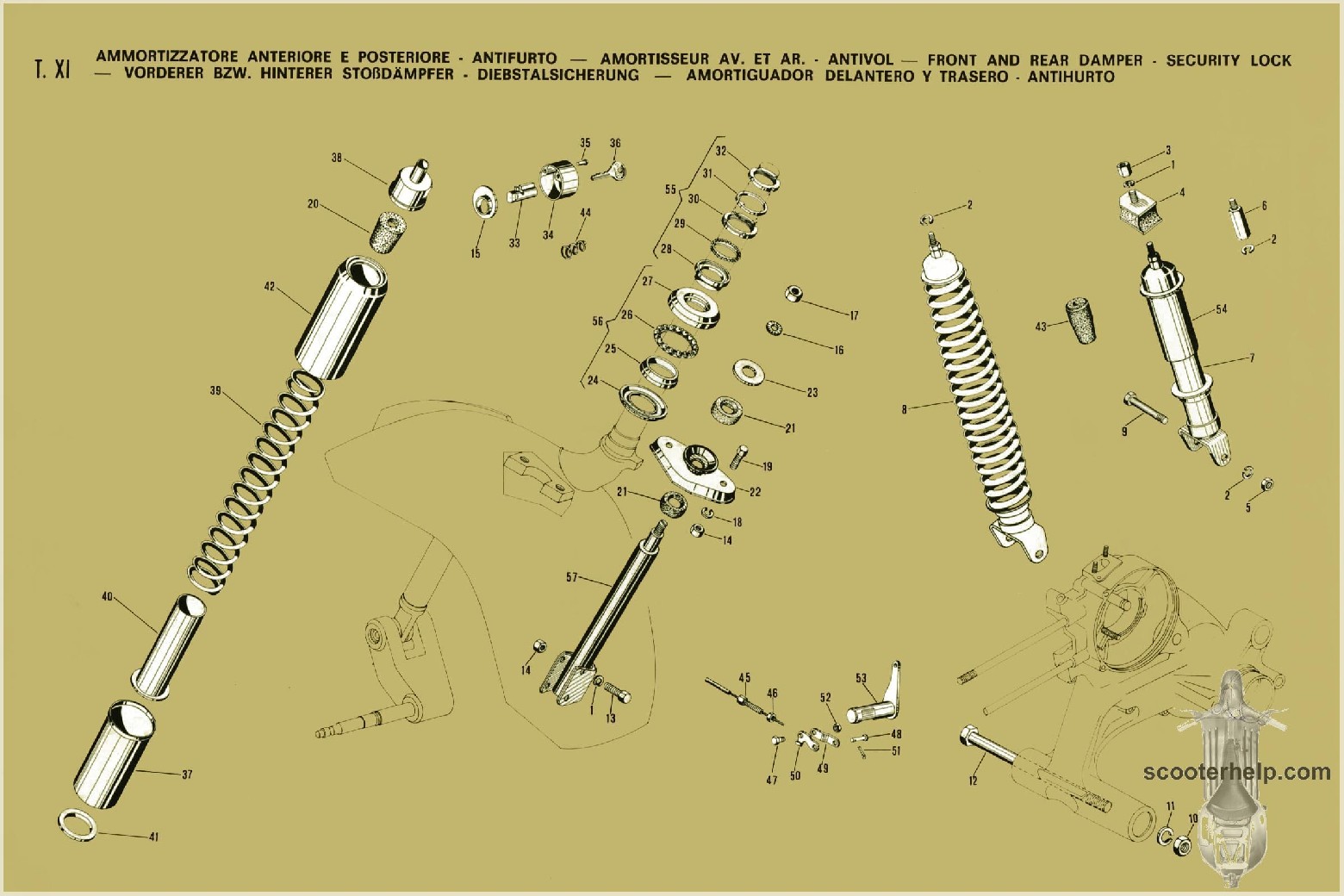

vins83 Inviato 18 Luglio 2006 Segnala Inviato 18 Luglio 2006 Come da oggetto ,ho comprato il kit completo non solo i cuscinetti sterzo: A partire dall'alto: 32 Ghiera superiore 31 rondella piatta 30 ghiera 29 cuscinetto 28 sede cuscinetto-->questa si dovrebbe togliere dal telaio ce la faccio?è un l lavoro che comporta difficolta?Ci vogliono attrezzi particolari? 27 Sede inferiore -->Questa anche è attaccata al telaio,incastrata...se sono poche le possibilità di togliere quella superiore questa proprio ZERO... 26 Cuscinetto a sfere 25 Sede cuscinetto forcella 24 Piatto di metallo forcella-->questi ultimi due componenti sono incastrati sulla forca,che dite?Cambio?sono usurati sec me,e soprattutto,non dovrebbero essere cosi difficili da togliere.... Attendo info e ovviamente consigli....! Cita

alberoacamme Inviato 19 Luglio 2006 Segnala Inviato 19 Luglio 2006 ciao, se per oscillazione intendi che lo sterzo oscilla lasciandolo su un rettilineo tra le cause che provocano questo problema le più frequenti sono i cuscinetti di sterzo danneggiati e le sedi usurate,in particolar modo la sede superiore la n°28 che va soggetta a usurarsi,soprattutto se si viaggia a lungo con i pezzi 30 e 31 allentati,la sede 28 e la sede 25 si sostituiscono procurandosi un adatto pezzo di tubolare di ferro e introducendolo dal lato inferiore del cannotto di sterzo si martella su di esso con un mazzuolo fino all'espulsione della sede che è montata x interferenza,analogamente inserendo il pezzo di tubolare dalla parte superiore del cannotto si espelle la sede inferiore,per quanto riguarda la sede inferiore del cuscinetto inferiore di sterzo,questa si leva con un atrezzo speciale,ma puoi provare a toglerla usando un vecchio cacciavite. per il rimontaggio normalmente si dovrebbe utilizzare un attrezzo speciale,ma utilizzando un asta filettata con adeguati spessori si puo reinserirle,al limite usa una grossa boccola e spingile dentro col mazzuolo,l'importante che entrino diritte,per il cono sulla forcella usa una guida tubolare e spingilo in sede. comunque considerato che è un lavoro lungo e fastidioso,cambia solo le sedi che vedi palesemente usurate. quando riassembli il tutto ricordati di non serrare eccessivamente i particolari 30 e 31 se sono sovraserrati il cuscinetto si usura. Snon sono stato chiaro fammi sapere saluti VESPA FOR EVER. S. Cita
vins83 Inviato 19 Luglio 2006 Autore Segnala Inviato 19 Luglio 2006 Ciao!Ho letto solo ora...sono quasi le 2 del mattino...oggi ho fatto tutto proprio come hai detto tu grazie lo stesso!Le operazioni fatte sono proprio quelle!Lo sterzo l'ho riassemblato completametne ed ho anche levato 1Decimo col tornio da una parte e dall'altra del disco !Oggi ho provato la vespa e dalle prime impressioni è molto meglio rispetto a prima!Direi ottima...ma voglio provare aserrare ancora un pelo 30/32 mi sembra un pò troppo morbido sto sterzo ora...anche se non vibra + come prima...direi che il problema è praticamente risolto...per infilare la sede sotto ho usato martello+una chiave a boccola che si infila perfettamente nel foro ed è svasatain modo da fare battuta sull'interno della sede...perfetta! Oggi mi sonoo preso le pastiglie nuove...FERODO....una bopmba...domani posto le foto del lavoro fatto e finito ....smonto ancora una volta il manubrio do una stretta ancora e via dovrei essere a posto anche perchè ora come lo docco gira di qui e se lo ritocco gira di là trooooooppo morbido direianche se ripeto facendo tutte le prove del caso la forca non muove assolutamente ...ma neanche un pelo... Consiglio per tutti ...l'operazione si fa tutta in un'ora e mezza(x una persona che non l'ha mai fatta)prendedosela comoda ...la mia vespa ha fatto circa 85k km il vecchio proprietario ne ha fatti 80k io ne ho fatti + o meno 5k in un anno sempre in 2 e su strade non perfette...quando siete lì a cambiare fate che cambiare tutto anche perchè secondo me i cuscinetti lavorando sulle sedi le "levigano per benino"e la differenza la si nota le mie erano proprio arrotondate...dove le nuove erano svasate.... Riassumendo: Spesa 35€ circa tutto il kit cuscinetti + sedi Bestemmie nessuna L'unico problema è che la vecchia sede che stava sotto mi è finita ne tunnel!Porca zozza!Si è infilata da davanti proprio sotto il nasello(la usavo per picchiare la nuova sede ;-) )porca zozza...magari la riesco a levare dal pedale freno...e che cazz lavoro in +! Cita
