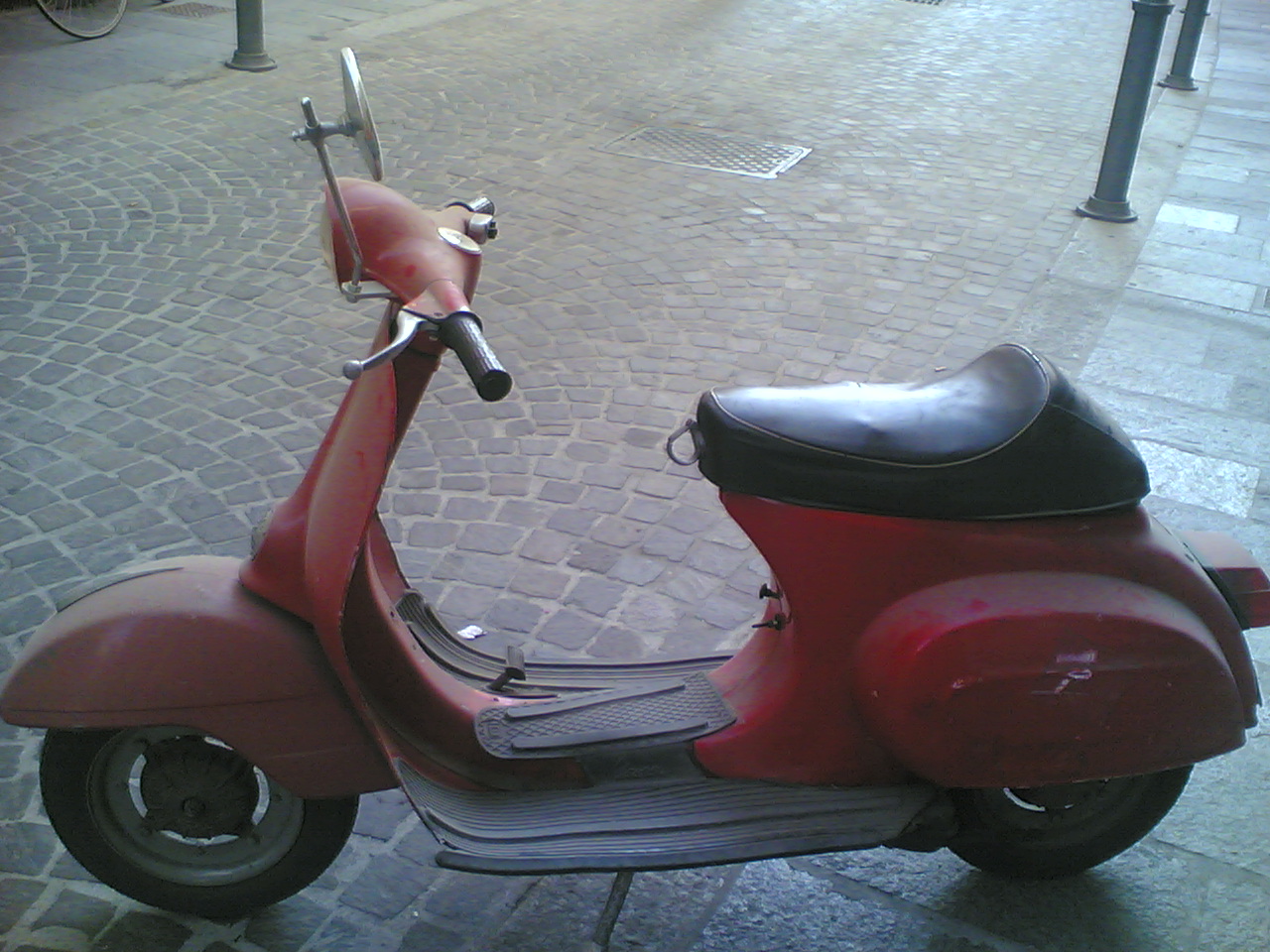

Vi posto una foto della vespa così a occhio mi dite i primi interventi da fare per riportarla originale.
il telaio come riportato dal libretto è v5A1T 5511** la vespa è del 67.

verifica anche la testa dello spillo del galleggante , spesso a forza di tenere il rubinetto aperto la pressione che preme sullo spillo ne deforma la punta di gomma rovinando la tenuta e facendo perdere il carburatore , per l'originalità del mezzo oltre al parafango ci vorrebbe la sua crestina piccola , la ghiera del faro anteriore , il faro posteriore , il bordoscudo le manopole e le leve .
Prima di rompere la pelle della copertura della sella smontala e cambia la copertura di gomma che copre le molle e la spugna che regge bene la copertura ;)

è una 50L allungata: devi togliere il parafango del px, mettere le leve senza pallino, le ruote piene, il bordoscudo, la cornice faro, il fanalino posteriore. Per il colore credo che non sia il suo ma non sono sicuro
