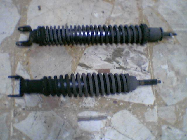

NEWS FROM COSA WORLD : forse ho capito che ha.... l'ammortizzatore su lato superiore dove ci sta il gommino e' storto, ovvero si vede che la parte posteriore e' come piu' arretrata del dovuto, ora in altro post kl01 dice che l'attacco ammortizzatore della cosa e' arretrato di 4 cm rispetto a quello della vespa....: hai visto mai che mi abbian montato un ammortizzatore vespa ????? essendo evidentemente piu' corto spiegherebbe la ruota storta tutto quadra, poi posto le foto (fatte col telefonino :? ) ora qualcuno ha i codici piaggio dell'ammortizzatore posteriore vespa e di quello della cosa ??? grazie a chi mi aiuta....

ora in altro post kl01 dice che l'attacco ammortizzatore della cosa e' arretrato di 4 cm rispetto a quello della Vespa....: hai visto mai che mi abbian montato un ammortizzatore Vespa ?????
si, i carter sono ben diversi (Tormento docet), e l'attacco ammortizzaotre è spostato indietro di circa 4 cm rispetto alla vespa; l'ammortizzatore Cosa è molto più lungo di quello del PX, non credo che abbiano fatto un simile errore, se ho tempo ti faccio una foto comparativa, sto giusto rimettendo su una delle mie COSA2 125 e ho l'ammortizzatore smontato, quelli di vespa non mi mancano, sarà facile il confronto.
Piuttosto a me sembra di vedere la ruota anteriore non perpendicolare, mi sembra dalla foto che sia inclinata un pò a dx in alto e a sx in basso; è soltanto una mia impressione o .....
Impressione! ho risolto ma l'ho scritto nell'altro post... semplicemente c'e' l'ammortizzatore storto cadendo deve essere strusciata appoggiandosi sulla pedivella e ha ceduto l'ammortizzatore ho le foto nel telefonino domani le posto... beh poco male... meglio quello del telaio... ho trovato su ebay uno che mi vende un ammortizzatore cosa 200 + 2 cerchi + 2 gomme cosa tra cui un s83 con meno di 200 km a 50 euro... per ora monto quelli in attesa del bitubo... davanti dovrebbe essere a posto ma finche non cambio l'ammortizzatore posso dire nulla.... se finisce cosi' va piu' che bene
come avevo scritto ecco il confronto tra ammortizzatore post COSA e PX, la differenza c'è tutta!
