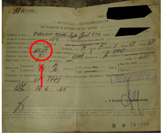

scusa se ti disturbo. Sono un utente di vespaonline un po' latitante, ma ti contatto per chiederti una consulenza. Sto comprando un 180 ss, in allegato puoi trovare fotopia dei documenti, solo che la cosa mi puzza. La cilindrata sul libretto è di 145,53 cc( ?) quando in realtà è di 182 e rotti e i cavalli fiscali segnati sono 9999.9 (quando in realtà sono 7,2). Ora tutto ciò mi sembra strano, colpevolmente non ho controllato il telaio motore, ma lo farò stasera. Detto ciò, secondo te, dove può esserci (ovviamente se c'è) la fregatura?
Un caro saluto e grazie mille, Michele

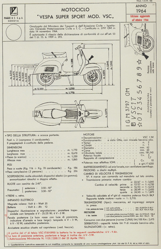

E' molto probabile che si tratti di un "errore materiale", cioè l'impiegato che scrive fischi per fiaschi (infatti la cilindrata totale è di 181,145 c.c., i cavalli fiscali sono 3 e la potenza massima è di CV 10). Comunque fai una visura al PRA di controllo.
Ciao, Gino

La questione dei kW non mi pare di poco conto, anche se è un errore marchiano, inoltre le schede tecniche di tutti i veicoli immatricolati dopo il 1958 sono a disposizione presso le motorizzazioni, alle quali il PRA è collegato telematicamente. Comunque, basta fare una conversione:
10 CV diviso 1,35962 (numero di conversione) = 7,35 kW
Ciao, Gino
