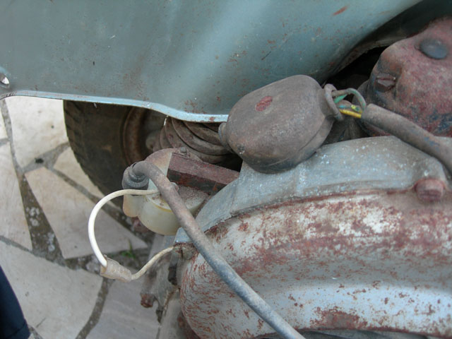

Ho incontrato non poche difficoltà nello smontaggio dei vari componenti... in primis sotto al serbatoio c'era un bel ritrovo di topi ormai trasandati, ma x fortuna non si è creata umidità, il tutto era abbastanza asciutto.
Ora un po di domande :D:
1 - Dovrei cambiare tutti i cavi, visto che sono cotti friabili :D (nella foto 8 e 2)... dove li posso trovare?
2 - Come si smontano i cavi della frizione? Ho smontato le viti del corpo frizione (21) anche se non sono riuscito a tir via tutto il pezzo, ma mi sa che dovevo solo smontare il pezzo 9, giusto?

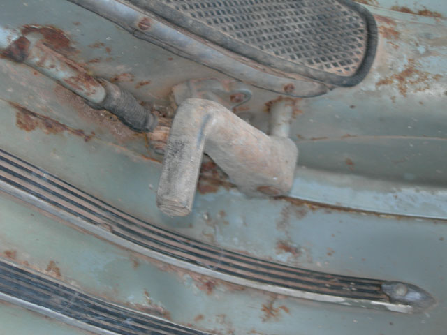

3 - Ci sono alcune viti della pedana che non riesco a svitare perchè ultra arruginiti (ho riempito di svitol all'inverosimile). Come posso svitarli... son rimasti soltanto due!
4 - Ho svuotato il serbatoio, ma è rimasta un po di miscela nel vasetto sotto... che devo fare, lo smonto completamente? Pulisco tutto il serbatoio con benza a volontà?

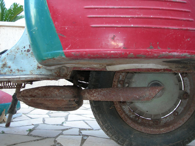

5 - Come marmitta questa va bene? Quella che ho sotto è molto diversa!
6 - I ribattini come cappero si tolgono? Col trapano come per i rivetti?
Penso che per ora basta così! Grazie :D e scusate per le mille domande!!!!
1 - Dovrei cambiare tutti i cavi, visto che sono cotti friabili (nella foto 8 e 2)... dove li posso trovare?
Li trovi da qualsiasi ricambista; già che ci sei prendi anche l'impianto elettrico completo;
Il 21 non è il corpo frizione ma il preselttore del cambio!!!! Il cavo frizione lo trovi sotto al motore. Sganci la boccola che lo tiene agganciato e lo sfili dal manubrio;

Viti sulla pedana?? sono le quattro che tengono i puntelli del tappettino sul tunnel centrale? Svitol, svitol, svitol, un po' di froza e dovrebbero svitarsi, altrimenti trapano con punta fine!!
La marmitta è ok. quella che hai sotto non l'ho mai vista...sembra sia stato aggiunto un pezzo...mha.

Per sganciare la frizione non devi mettere mano alla zona numero 9. Sotto al motore...segui i due cavi che arrivano (non i due che a rrivano a 9); quello grosso è il freno posteriore, quello più fine è la frizione. Sganciali entrambi. Dalla zona 9 sganci i cavi del cambio. Prima sganci dal motore, poi sviti la leva della frizione sul manubrio e tiri...il cavo come per magia si sfila dalla guaina...è più difficile da spiegare che da fare.
