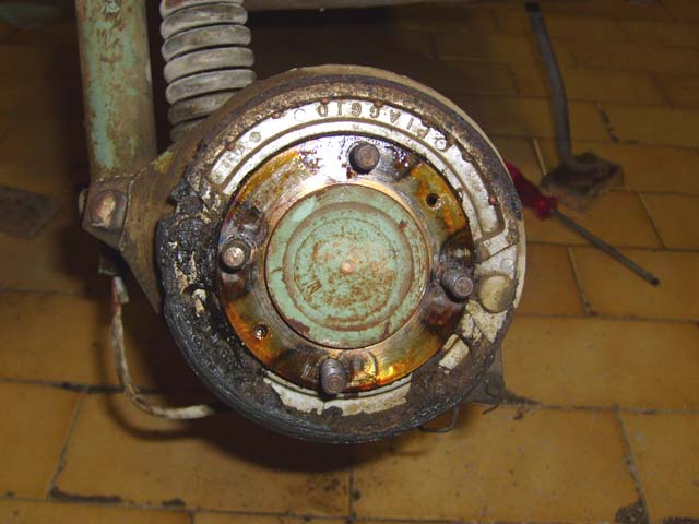

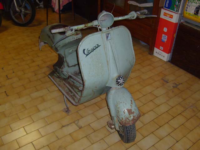

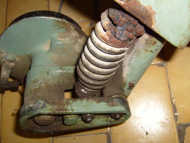

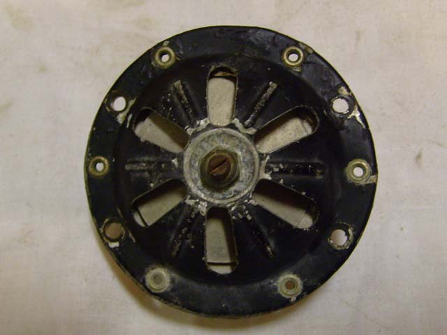

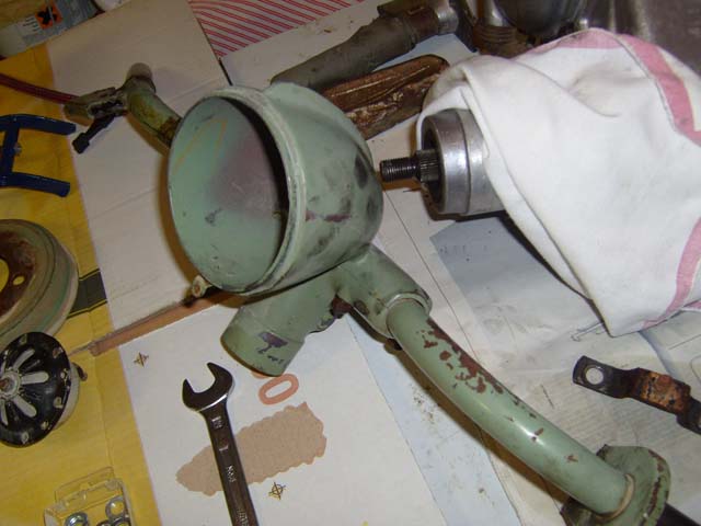

Procede, anche se a rilento, il restauro della verde Utilitaria. Oggi pomeriggio ho smontato il clacson, il manubrio e la forcella. Ho anche smontato il tamburo per vedere le condizioni delle ganasce... magari posso riutilizzarle :lol: Ho fatto anche qualche altra foto che vado a presentarvi. Devo fare un elenco dei ricambi da acquistare, ma ho l'impressione che dai quattro spicci che avevo preventivato, le spese saranno molto più "ingenti" :cry::wink:
Cmq per quanto riguarda la vernice credo che lascerò quella originale: non è in condizioni ottimali da conservato da urlo ma, a parte che non mi va di spenderci sopra altri soldi oltre al lavoraccio che ne consegue, riverniciandola credo che si farebbe un grosso torto alla (sua) storia.
Che ne pensate ?

Io potrei strapparti i peli del naso a uno a uno se la vernici ;)
A parte gli scherzi, ti faccio i complimenti per la rarissima "U". ( vespa che forse praticamente non vedrò mai, anzi togliamo pure il praticamente.. non vedrò mai ).
Complimenti ancora.
Ciao Vismo
ehmmmmmmmmmm..................... l'ho regalato dverso tempo fa! :(
mi spiace
NOOOOOOOOOO AAAAAAAAAAARRRRRRRRRRGGGGGGGGGHHHHHHH
NONCIPOSSOCREDERE !!!!!!!!!!!! :cry::cry::cry:
...mannaggia ma in Italia c'era un altra U senza sportellino ? :shock: CHE SFIGAAA !!!

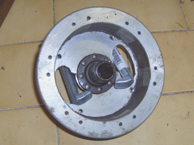

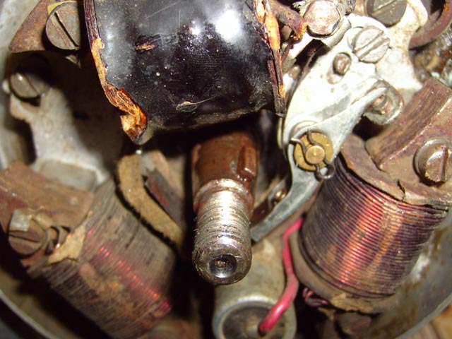

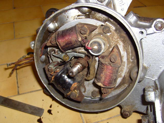

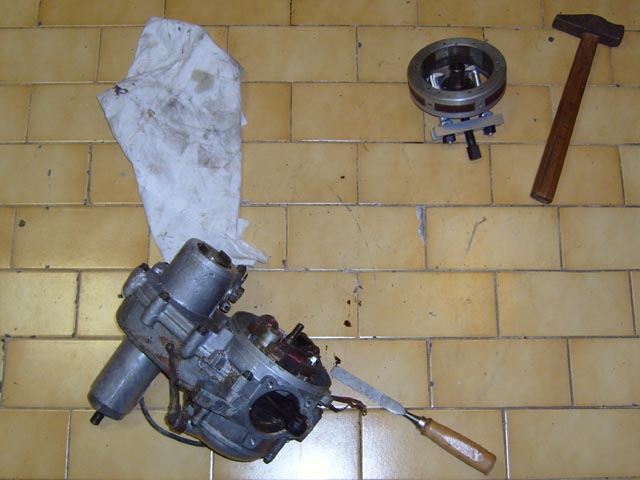

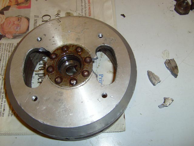

Nel pomeriggio vado da Brico per comprare un pò di roba per sistemare delle mensole e casualmente scorgo un estrattore tra i banchi. Scatta l'acquisto: 13 euro. Stasera scendo in garage per sfruttare il nuovo utensile. Inondo tutto con svitol, partono alcune martellate, sistemo l'estrattore e comincio a girare con la chiave a tubo. Niente. Giro ancora, sempre più forte. Niente. Comincia a "crillare" qualcosa... guardo bene e... ORRORE ! Si sta spaccando il "labbro" del volano dove fa leva il braccetto. Cacchio, tolgo tutto ma è troppo tardi, ormai è andato. Smaddonno a iosa. Rimetto l'estrattore non senza aver colpito a volontà l'ormai odiato volano. Mi rimettoa girare la 17" a tubo... ancora niente. Faccio fatica, poi "crilla" di nuovo. Si rompe anche l'altro labbro. Fanculo. Colpisco senza pietà. Ormai è fatta, tanto vale provarle tutte. Rimetto in opera l'estrattore, poggio il motore a terra, metto un piede sul blocco. Faccio leva con tutta la forza. Niente. Prendo il martello e comincio a colpire. Ancora e ancora. Ad un tratto... PEEEEEMMMMMM il volano scatta via come una molla a mezzo metro di distanza. Eccheccazzo, finalmente !
Ci ho rimesso le labbra del volano ma almeno sono riuscito a smontarlo. Posso agire sullo statore e soprattutto sui cavi cotti e sul cavo A.T.
Io, tra l'altro, direi che anche così il volano possa funzionare. Voi che dite ? Anche perchè dove cacchio lo trovo un altro volano senza ipotecare casa ?

:? a iosa. ?
curiosità...di dove sei? Anche solo la regione...questa espressione non mi è nuova!
Secondo me il volano funziona lo stesso! anzi sicuramente. Comunque lo trovi a buon prezzo, su egay ne girava uno per diverso tempo.
Mauro
:? a iosa. ?
Mauro
Ehm... sono di Pescara. Ma non è dialetto :wink:
Spero proprio che funzioni, non mi va di sbattermi per cercarne un altro :?
Se non altro si tratta di un volano "alleggerito" :lol:

Lo puoi pure riparare se vuoi....tienila come azione di riserva nel caso non ne trovassi uno nuovo.
Ciao haakon,
Buono l'utilizzo dell'estrattore ma devi stare attento a 2 cose!
1) Comprati un phon ad alta temperatura (costa 30 euro e lo trovi in tutti i ferramente) e scalda sempre moolto bene le parti che non riesci a sfilare! Anche quando devi svitare una vite, prima di rompere la testa scalda bene e vedrai che si svita in un attimo. Provare per credere! E' un'attrezzo indispensabile!
2) Quando devi sfilare delle parti come volano o frizione, picchiettando sul cono o sul perno con un punzone di alluminio vedrai che si sfila e non robini niente.
Il volano penso proprio sia uguale per quasi tutte le vespe dei primi '50. Si trova abbastanza facilmente.
Ciao.
Ciao, vedi un pò questo se è idoneo
Numero oggetto: 140087658566 Ebbbbay
Grazie peppe ma non mi sembra uguale... i fori di questo sono circolari mentre nel mio sono "a fagiolo"... magari continuo la ricerca su e-bay, giusto per farmi un'idea.
x marSS: con phon avevo già provato, ce l'ha un amico meccanico, ma niente... mentre credo sia valido il consiglio di picchiare sul perno centrale all'interno, attraverso i fori laterali... cacchio troppo tardi però :cry:
Ciao Haakon,
Le due cose sono complementari, picchiettando rompi un po' quello strato di ossido che fa da collante tra le parti, e con il phon ottieni una leggera dilatazione che ti facilita le cose.
Cmq il phon ti servira quando dovrai smontare e montare i cuscinetti.
Buon Lavoro!
Non vorrei sbagliarmi.....ma dalle foto assomiglia molto al volano della vb1 e altre......metti un po di dimensioni che vediamo un po che salta fuori....
Che dite, questo potrebbe andare ?
Cmq qualcuno dice che è uguale alla coetanea mod '53, altri dicono che è uguale a quello '51... boh ! Io uno del '53 ce l'ho da qualche parte in garage... non mi resta che verificare. Appartiene ad un'altra Vespa restaurata che attende solo di essere rimontata :cry: Cmq se uno di voi dovesse saperne di più, o meglio ancora ne avesse uno da vendere... :D
Hakoon, ma non lo sapevi che tutto il gruppo volano- magnete è lo stesso del motore VM1 - 2 del 1953 - 54 ??
Basta usare un volano con camma sana e ben magnetizzato ( si può rigenerare), e tutto va a posto !
Non usare volani con foro circolare, perchè sono antecedenti a questo motore, e , l'anticipo è spostato di 180 °, data la diversa collocazione delle puntine.
