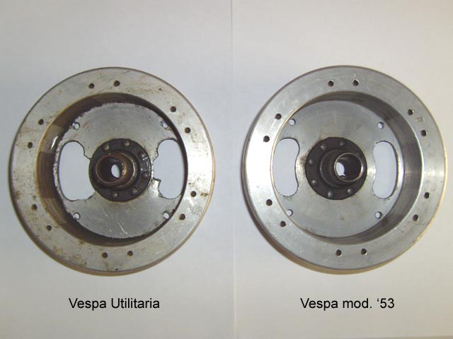

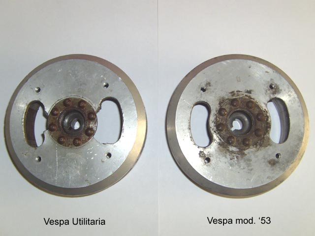

Ok grazie. A fine mese farò un salto al mercatino di Reggio Emilia e vedrò il da farsi. Intanto ho trovato il volano della farobasso '53, li ho messi a confronto e parrebbero proprio uguali. Posto un paio di foto. Magari al mercatino ne trovo uno a buon prezzo, altrimenti credo che si possa rimontare anche così com'è... dovrebbe funzionare lo stesso. Solo che... volevo fare un restauro conservativo tenendo il più possibile i pezzi originali. Anzi, più che un restauro l'intenzione era di darle "una bella sistemata" e basta... adesso però mi viene il dubbio di stare facendo un lavoro troppo raffazzonato, indegno per una "U"... troppo a recupero... meglio una cosa fatta bene, anche se ci vorrà più tempo e... più denaro ! No ?

Che dite, questo potrebbe andare ?
se uno di voi dovesse saperne di più, o meglio ancora ne avesse uno da vendere... :D
Sempre a proposito di questo volano su e-bay, anche il venditore dice che è uguale ma... 50 euro sono un buon prezzo oppure si trova a meno ? Magari al mercatino di Reggio potrei avere più fortuna ?
Oppure qualcuno di voi ne ha uno da vendere ?
Non si dice "questo parrebbe"....
Si dice " Questo va !"
Poi, che sia di U o di un 53, sempre della stessa annata è il volano.
Importante è che sia con camma non rovinata, e ben magnetizzato.
Poi, è un articolo che si trova facilmente da 30 a 60 Euri.

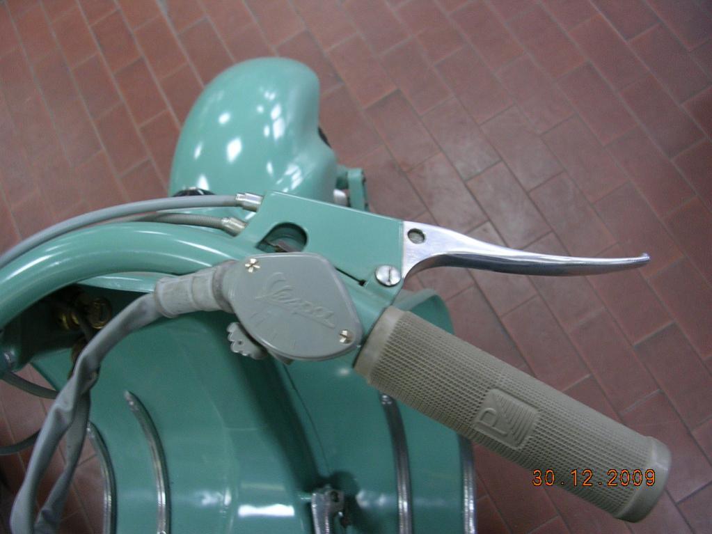

Non ho mai saputo se nei devioluci originali ci deve essere scritto "Vespa", "GPM" oppure non ci deve essere scitto nulla e anch'io sono in cerca della
verità, visto che nel mio FB '52 c'ho su un devio come quello da 120 gnauri però della versione del '53 (con luci di posizione) e volendo
sostituirlo non so a chi e dove andare a regalare i soldi per quell'insulso
pezzo di plastica originale.
Il dubbio rimane.... altre testimonianze?
@unknow se non erro la luce di posizione è stata introdotta nel '54 (VM2).
Tempo fa ricomprai un devio a 2 posizioni per la mia VM1 '53 (quindi senza luci di posizione) ma non ricordo se ha la scritta o meno, dovrei cercarlo nel garage... cmq è una riproduzione percui non attendibile....

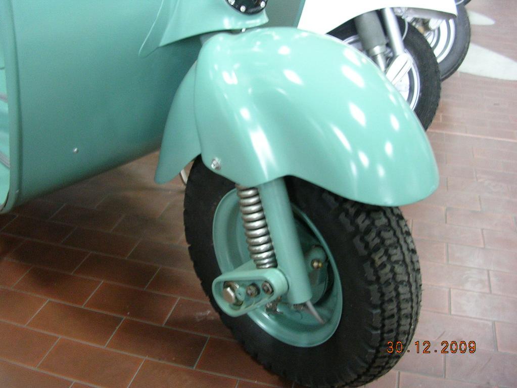

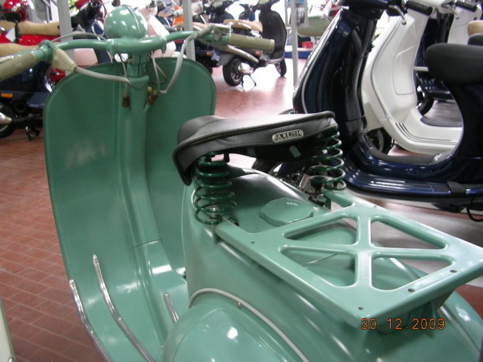

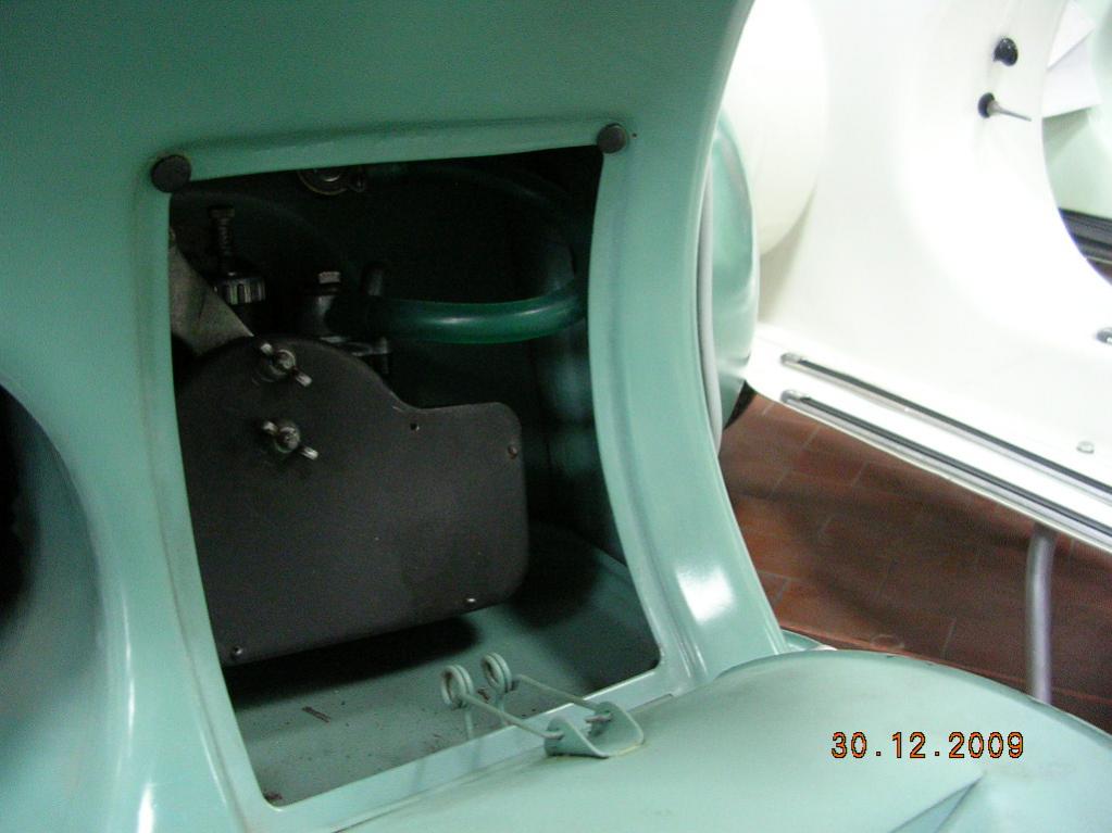

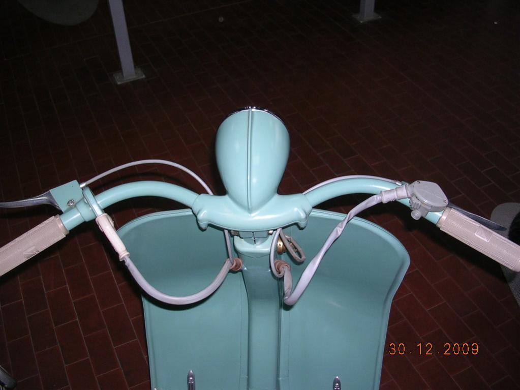

Aggiungo un paio di foto fatte all'epoca dello smontaggio, sperando che possano tornare utili all'amico Mamubi per il restauro della sua Vespa U.
Spero si veda dalla foto 1 la disposizione dei cavi. La mia è sì conservata, ma l'impianto elettrico era stato estratto dal tunnel e fatto passare all'esterno (!!!) probabilmente per una riparazione a seguito di un guasto....
- Dal passacavi destro nel retroscudo esce il cablaggio che porta al devioluci ed il cavo dell'acceleratore. Dal foro immediatamente in alto, sul lato dx del piantone, esce il cablaggio che entra poi nel faro anteriore. Il cavo del freno anteriore si infila invece in una fessura sul lato dx del corpo faro, in modo da entrare poi nel tubo della forcella.
- Come si vede dalla foto 2 non c'è nessun foro d ipassaggio per il comando starter, percui non c'è nessuna leva che lo aziona dal sottosella!

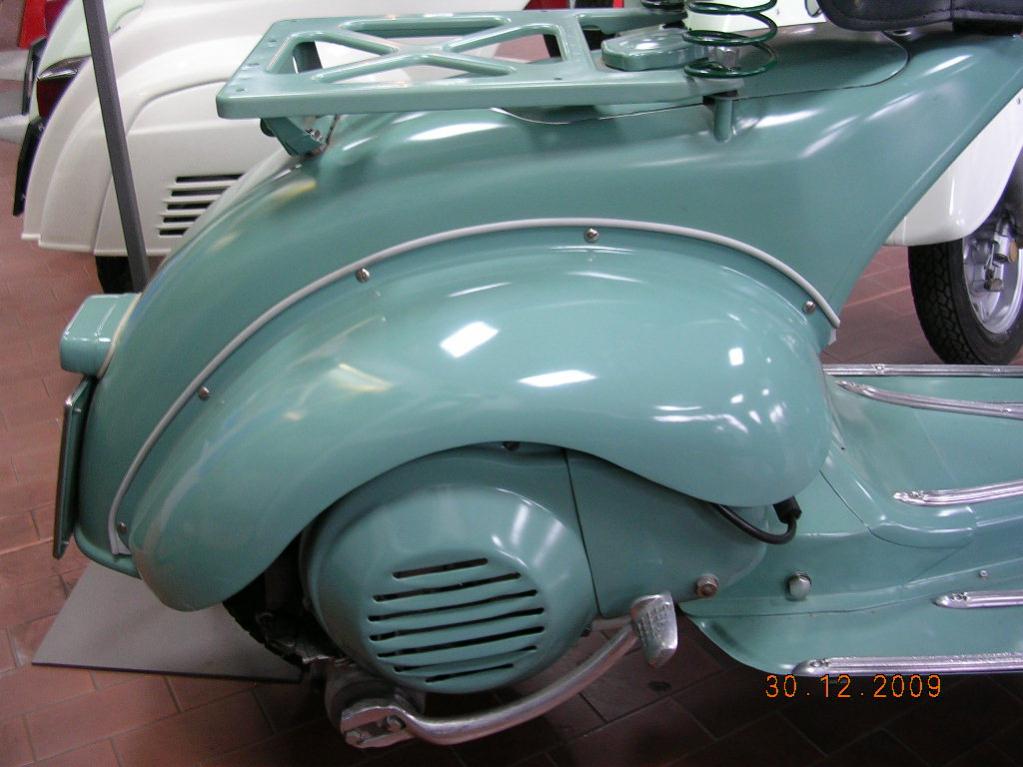

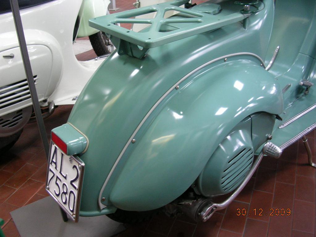

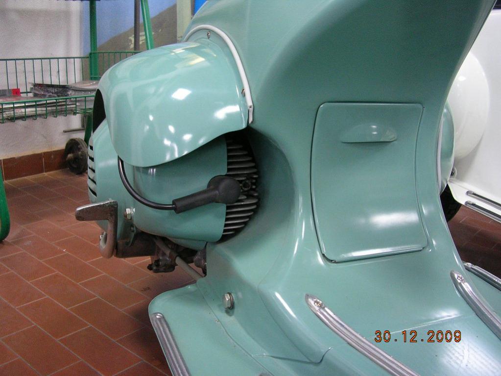

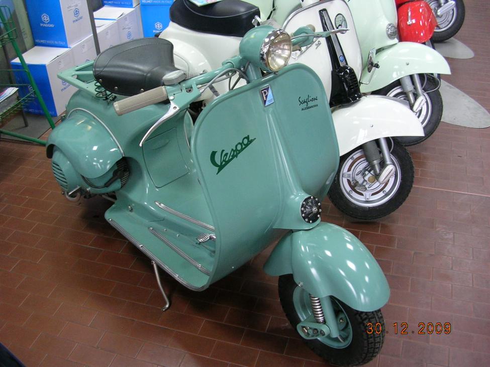

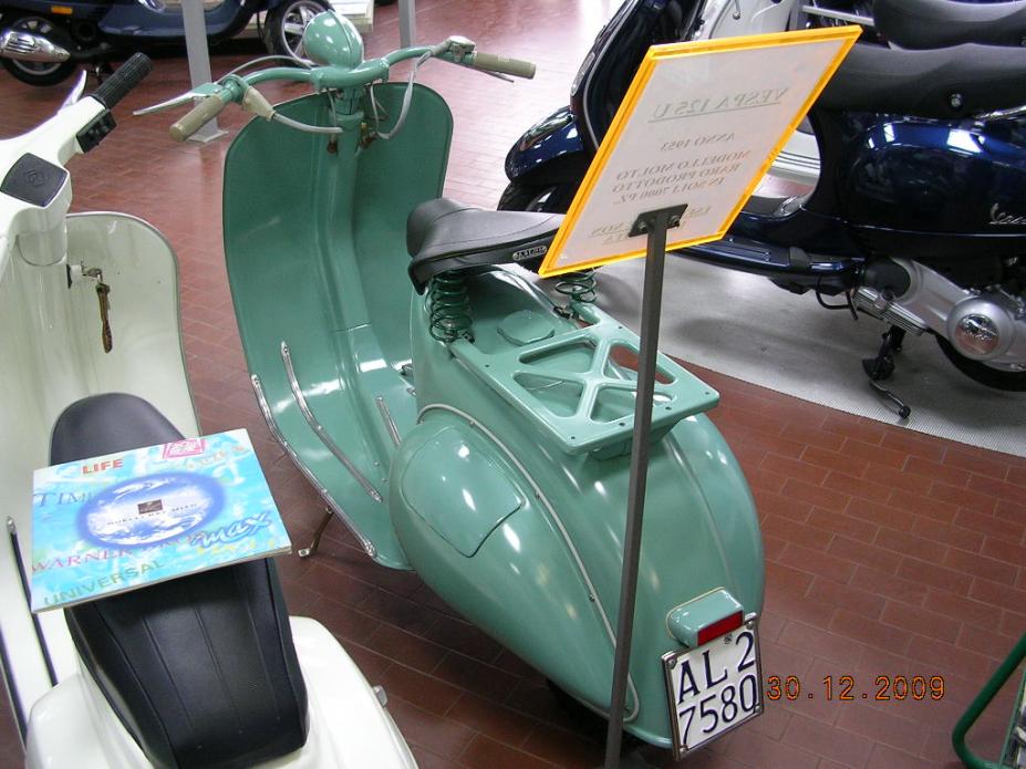

Cmq la mia il bloccasterzo non ce l'ha di certo, come penso anche le altre, ma nell'ipotesi che non sia una replica con telaio VM1, sappiamo bene che in Piaggio, soprattutto all'epoca, non si buttava via nulla percui magari in quell'esemplare hanno usato proprio un telaio VM1... mi ricordo di aver letto che alcuni esemplari montavano il manubrio cromato con sopra la verniciatura verde... sempre quella in foto, oltre ad avere la scritta sullo scudo di una tonalità che non mi convince affatto (oltre ad essere, forse, leggermente spostata) ha anche le molle sella verniciate di un verde chiaro che sembra quello delle fioriere...
Sai, forse sono un pochino prevenuto perchè di porcherie ne ho viste proprio tante.
Però devi anche avere la forca con i dentini per il bloccasterzo per vedere se funziona.
In ogni caso , qualche sicurezza in più l'avrei se vedessi la Vespa prima del restauro, in modo tale da dimostrare senza ma e senza se che quella vespina era bona dall'origine.
Qualcuno ha visto il n°di telaio e quali caratteri sopra punzonati ???
