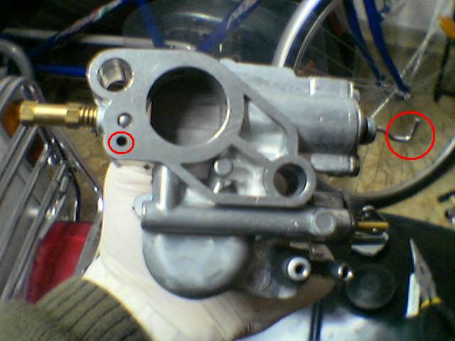

Forse ho capito di quale foro state parlando. E' quello in foto nel riquadro rosso?
Se c'è questo foro mi confermate che il carburatore va bene col miscelatore? Ho un carburatore sottomano (col foro) e mi serve la sicurezza di poterlo montare col mix!

esatto, , tanto per sicurezza prova a vedere se combacia con la scanalatura della scatola, che parte dalla pompa del mix, e vedi con un filo elettrico se il buco è pulito, insomma che il filetto passi da sotto e venga fuori sul corpo del carburo, sotto la ghigliottina, naturalmente che la guarnizione non copra questo buco!!

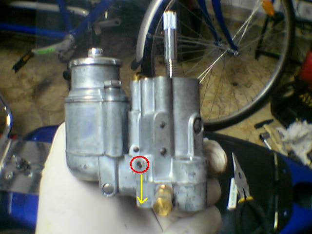

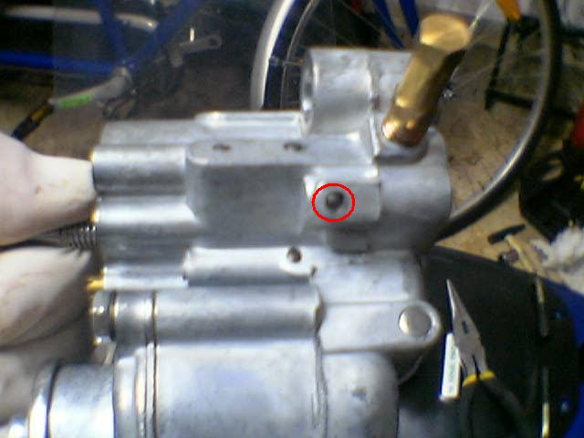

Il "foro" da te indicato non è una indicazione sufficiente, anche le versioni no mix credo che l'abbiano, ma è cieco, non è collegato al Venturi dietro la ghigliottina; piuttosto dal comando gas sembra proprio un carburatore versione mix.
Per esserne sicuro vedi se c'è il tappo evidenziato in foto 28; quel tappo chiude una lavorazione fatta soltanto sui carburatori mix, viene creato un condottino ortogonale che collega il "foro" al Venturi, ed è presente SOLTANTO nelle versioni MIX.
Nell foto 29 ti evidenzio il "foro" e il comando apertura gas tipico della versione mix.
In foto 32 rivedi il foro della lavorazione specifica della versione MIX con tracciato in giallo il percorso del "foro".

Aggiornamento: il "tappo" descritto da kl01 sul mio carburatore non c'è. Questo mi ha fatto pensare che fosse una versione no mix. Allora mi sono inventato questo "test": tenendo il carburatore capovolto ho iniettato qualche goccia di benzina nel forellino con una siringa e la benzina è rimasta lì, senza sfociare da nessuna parte(e questo conferma che è un no mix). Ho provato a fare la stessa cosa con un carburatore per mix e la benza è uscita tutta dalla sede del getto del massimo.
Grazie a kl01, che ancora una volta mi ha dato la dritta giusta (la cosa del tappo probabilmente la sapeva solo lui e un paio di tecnici della dll'orto!! :D )
P.S. non è che con un trapano e una punta piccola (e poi tappando in qualche modo) si riesce a trasformare da no mix a mix?
Per fare si può fare ma devi essere molto preciso nella foratura (perpendicolarità e verifica zona di uscita foro a monte della ghigliottina gas) e devi ovviamente pulire bene dai trucioli della lavorazione. Per la misura della punta prendi spunto dal foro cieco già presente. Per tappare il punto di introduzione punta puoi usare un ribattino di alluminio di misura appena superiore al foro forzandolo in modo che non otturi il condotto che ti ha evidenziato di giallo l'esperto kl01 nella foto 32
Questa operazione l'ho effettuata personalmente su un SI 20.20D e funziona.
P.S. Attenzione alla perpendicolarità del foro in oggetto perchè se errata può andare ad interferire con la sede di scorrimento valvola gas rendendo l'oggetto inservibile.
