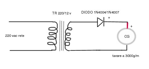

SergioGE Inviato 28 Aprile 2007 Segnala Inviato 28 Aprile 2007 Per come va collegato mi pare un contaimpulsi. I generatori della Vespa erogano corrente pulsante (polarizzata quindi + e - con il solo picco positivo) e lo strumento dovrebbe contare i picchi al secondo. Anche se il px ha il regolatore che taglia a 12 v (mentre es i Primavera non lo hanno) dovrebbe essere possibile, esistendo un trimmer, tarare al meglio lo strumento indipendentemente dalla tensione max. Può darsi che quel trimmer sia solo la regolazione della tensione ed un altro trimmer di taratura sia all'interno. Ho chiesto se c'erano ancora disponibili anche perchè l'idea di riuscire farlo fuzionare sia sul Primavera che sul px ev modificando qualcosa internamente mi. sfizzia un pò..! Chi lo ha già montato può fare questa prova? Mettere la Vespa al minimo (sulla soglia del regolatore: luci ballerine veloci) e regolare il trimmer fino a fargli segnare 1100g/m poi accelerare e vedere come si comporta? Ci sarebbe un metodo preciso di regolazione ma occorre un trasformatore, un diodo, attrezzi e.. dimestichezza Cita
tensionedirete Inviato 28 Aprile 2007 Segnala Inviato 28 Aprile 2007 Secondo me Sergio ha individuato il problema. il metodo per regolare con diodo ecc. quale sarebbe? Un po' di dimestichezza ce l'ho! Cita
SergioGE Inviato 28 Aprile 2007 Segnala Inviato 28 Aprile 2007 Eheh dal tuo nick direi che sei in grado! Guarde che comunque i giri al min. del px sono identici a quelli della Cosa.. basta chiedere ma mi ricordo sui 1100-1200. Ecco la mia idea era questa.. così, secondo i miei caolcoletti, dovrebbe essere giusto per il 2 tempi (non ho provato però!! non ciò il contagiri!): ATTENZIONE!! Chi non ha dimestichezza con l'elettricità 220V non lo faccia OK?? PROVARE EV ANCHE LE TARATURE A 1500 e 6000g/m (dipende da dove si collega il +, quante bobine dello statore sono in gioco e quindi quale frequenza HZ/S è presente sullo strumento). Cita
