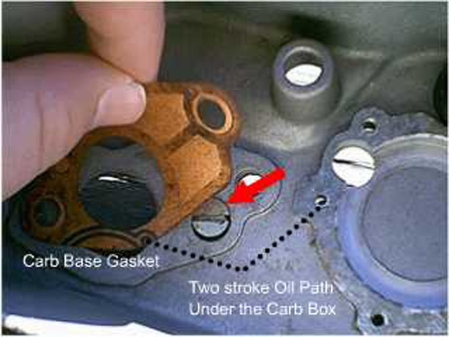

Potrebbe essere dovuto al fatto che il miscelatore fa arrivare l'olio con un percorso scavato sotto la scatola del carburatore, direttamente sopra il carter. Se non hai provveduto a tappare il tracciato di lì puoi aspirare aria, con le conseguenze di una pessima carburazione.
Metti la guarnizione per carburatore senza miscelatore fra il carburatore e la vaschetta in modo da chiudere il condotto del miscelatore.Aspiri aria dal foro.Inolter smonti la vaschetta e sfili l'ingranaggio che entra nel carter verso la frizione e poi rimonti tutto.Il getto va aumentato di due punti rispetto all'originale.Quindi 160-be5-102.Vite aria posteriore 2,5 giri.getto minimo 45-160(o 48-160???)

Attenti...la foto non è corretta...quella scatola carburatore non l'ho mai vista.Non vorrei che all'estero fosse diversa.Il foro dell'olio è nella parte posteriore dalla parte opposta.
