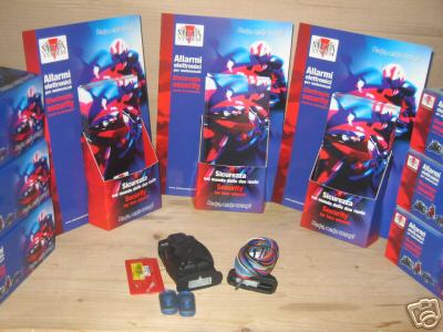

damdam Inviato 22 Maggio 2007 Segnala Inviato 22 Maggio 2007 Beh , ovviamente in senso lato, non è che la vespa salti per aria! (almeno spero!) Apro questo post per riportare le mie prime impressioni sullÔÇÖ antifurto META SYSTEM DEF COM 3 per moto e scooter, montato su PX MY. PREMESSA IMPORTANTISSIMA: ovviamente, come tutti sappiamo, se te la vogliono fregare, te la fregano (purtroppo) . Non ci sono santi che tengano. Quindi qualsiasi antifurto non è una sicurezza al 100 % , ma solo un deterrente. LÔÇÖANTIFURTO Su questo antifurto ci sono tantissime cose da dire, io lo trovo (almeno per adesso veramente valido, è lÔÇÖantifurto più intelligente che abbia trovato. EÔÇÖ prodotto dalla Meta System, unÔÇÖazienda di Reggio Emilia molto conosciuta nel campo degli antifurti auto e moto. Il modello DEF COM 3 è un antifurto aftermarket (anche se la Meta li produce pure in versione ufficiale per alcuni modelli di moto e scooter), applicabile dunque su qualsiasi mezzo dotato di batteria 12V. Le dimensioni sono molto ridotte, la centralina è un pò più grande di un pacchetto di sigarette, e comprende la sirena ed una batteria tampone al litio, che si attiva ovviamente nel caso in cui si scarichi la batteria del mezzo (che cmq non si scaricherà certo a causa dellÔÇÖ antifurto, dopo vedremo il perchè). EÔÇÖ resistente alle infiltrazioni. EÔÇÖ dotato di 2 telecomandini con batterie al litio a tenuta stagna. Le batterie durano tot. anni, quando finiscono deve essere ricomprato lÔÇÖintero telecomandino (proprio perchè sono chiuse ermeticamente a prova di pioggia; cmq non costano molto ) . Nella scatola sono comprese le istruzioni dettagliate per il montaggio , il funzionamento e la personalizzazione. IL FUNZIONAMENTO Possiamo dire che il funzionamento anti-furto si basa su due sistemi: la sirena ed il blocco dellÔÇÖ avviamento. A differenza di alcuni antifurti ÔÇ£cinesiÔÇØ dal prezzo ridotto, il DEF COM 3 è professionale, ed è dotato di blocco dellÔÇÖavviamento e di una sirena da 114 dB che spacca i timpani (nel provarlo mi ha fatto venire mal di testa!) Una volta inserito la vespa non parte nè con lo starter, nè a pedivella, nè con alcun collegamento fili Se tentano di girare il blocchetto (anche con la sua chiave ) suona Se tagliano dei fili suona Se staccano la batteria suona Se muovono la vespa suona Se tentano di avviarla con dei collegamenti suona Inoltre (io per adesso non ho ancora adottato questo sistema) il circuito può essere collegato a qualsiasi contatto di apertura, in pratica lo si può collegare alla sella o al vano portaoggetti per fare in modo che suoni ogni volta che qualcuno tenti di aprirli. Ogni ciclo di allarme attiva la sirena per 26 secondi, ed è possibile collegare pure il clacson e le frecce (io ho solo questÔÇÖultime, che lampeggiano mentre suona ) AUTOINSERIMENTO E PERSONALIZZAZIONE Questo antifurto è altamente personalizzabile. Il telecomandino ha 2 bottoni: 1 per inserire e disinserire e 1 per la funzione panico: lo si preme e parte la sirena, lo si ripreme e si interrompe. CÔÇÖè la funzione autoinserimento: lÔÇÖantifurto si inserice da solo 50 secondi dopo che si spegne il motore. Si può scegliere se far autoinserire solo il blocco motore oppure bloccomotore+sirena. Alternativamente si può disattivare lÔÇÖautoinserimento (cosa che ho fatto io perchè per me è più comodo attivare lÔÇÖantifurto solo quando voglio io). Si può scegliere se attivare il lampeggio frecce oppure no, se attivare i beep di conferma oppure no, ed altre funzioni (devo ancora finire di leggere le istruzioni) CONSUMI E BATTERIA Questa è una parte piuttosto interessante. LÔÇÖantifurto calcola autonomamente il livello della batteria per regolare lÔÇÖassorbimento di energia, e se la batteria arriva quasi ad essere scarica (per un qualsiasi motivo ) la centralina si disattiva automaticamente, smettendo di assorbire energia: ma ciò non significa che si perde la funzione antifurto, perchè il blocco motore rimane! Quindi non suona ma cmq non parte. In questo modo la batteria non si scaricherà mai , perchè quando è al livello minimo lÔÇÖantifurto smette di assorbire e lascia dunque energia nella batteria. Poi girando come sappiamo si ricarica. Inoltre si attiva lo STOP MODE (così si chiama) se lÔÇÖantifurto rimane inserito per 5 giorni consecutivi e non vi è stato alcun tentativo di furto. Mi pare che la centralina avverta anche con dei beep beep il basso livello di carica della batteria. La centralina è cmq dotata di una batteria tampone (non ricordo con che autonomia) che consente allÔÇÖantifurto di ÔÇ£tirare avantiÔÇØ quando non riceva più energia dalla batteria. MEMORIA LÔÇÖantifurto è dotato di un led rosso che lampeggia per comunicare ed è utile per eseguire varie funzioni. Io non lÔÇÖho montato esternamente perchè non volevo forare la vespa più del dovuto, lÔÇÖho tenuto nel bauletto. Quando si inserisce lÔÇÖantifurto la centralina registra gli eventuali tentativi di furto, ossia registra ogni caso in cui scatti lÔÇÖallarme. Quando il vespista torna a riprendere il mezzo può vedere se qualcuno lÔÇÖha mossa, se qualcuno ha girato il blocchetto chiave, se qualcuno ha staccato la batteria o tagliato dei fili, se qualcuno ha tentato di fare dei contatti oppure più cose dellÔÇÖelenco combinate assieme . Il led segnala anche lo stato dellÔÇÖantifurto e serve per le personalizzazioni. PREZZO E MONTAGGIO Io ho visto lÔÇÖantifurto su internet, e sapendo che la Meta System è a Reggio sono passato dagli stabilimenti. Mi hanno indicato un rivenditore che però voleva più di 200 € di ant. e montaggio. LÔÇÖho preso su e-bay a 90 € più 10 di spedizione . Per il montaggio ho speso 40 € da un elettrauto (contate però che mi ha montato anche una presa accendisigari ) , se uno è capace può montarselo da sè , anche se ci sono un poÔÇÖ di fili da collegare. Se spedite una e-mail alla Meta System vi risponde un tecnico gentilissmo che spiega tutto e risolve ogni dubbio/problema Spero di non essermi dimenticato nulla e che questo topic possa essere utile a chi è interessato ai sistemi di sicurezza per vespe con batteria Ciao ciao Cita

Valeriovespa Inviato 22 Maggio 2007 Segnala Inviato 22 Maggio 2007 Penso sia molto interessante ed abbia molte funzioni... Però secondo me 100 euro son tanti... Cita

miniturb Inviato 22 Maggio 2007 Segnala Inviato 22 Maggio 2007 Si trovano antifurti su Egay che fanno le stesse cose a circa 25 Euro... CI sono anche modelli che consentono di accendere i plasticoni a distanza... O con telecomando a Display, che se parte l'antifurto suona e vibra (fino a 1 Km) e sul display ti indica il motivo dell'avvenuto allarme... Cita
damdam Inviato 22 Maggio 2007 Autore Segnala Inviato 22 Maggio 2007 miniturb li ho visti anch'io gli antifurti a 25 euri, sono proprio quelli "cinesi" che ho voluto evitare. Ti assicuro che non fanno le stesse cose, tanto per cominciare suonano e basta , quindi possono pure accenderla e partire. Va bene tutto, ma non confondiamo prodotti così diversi. C'è sempre la solita storia che se vogliono prendono su tutto, ma a parte questo la Meta fa antifurti per auto e moto a livello mondiale, li ho visti su varie automobili (anche mio papà nella brava che acquistò anni addietro gli misero un meta), lavorano per case automobilistiche varie, fanno pure sistemi satellitari. Non sto assolutamente dicendo che ogni vespista deve comprarlo, ho solo fatto una recensione pensando che possa essere utile a qualcuno che si vuole informare , ma equipararlo ai sistemi da 25 euri da bancarella del mercato mi pare eccessivo. Poi magri mi sbaglio , indicameli questi allarmi così possiamo vedere Cita
