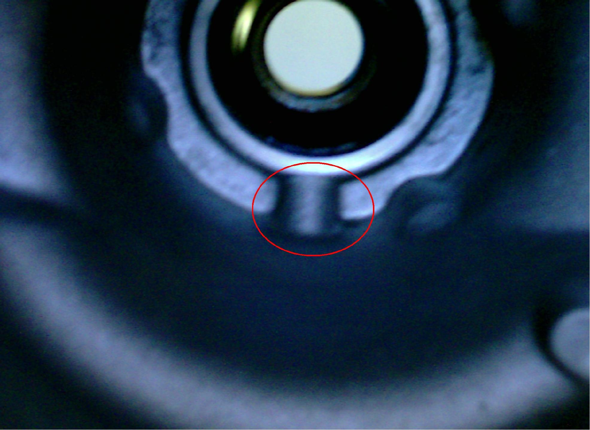

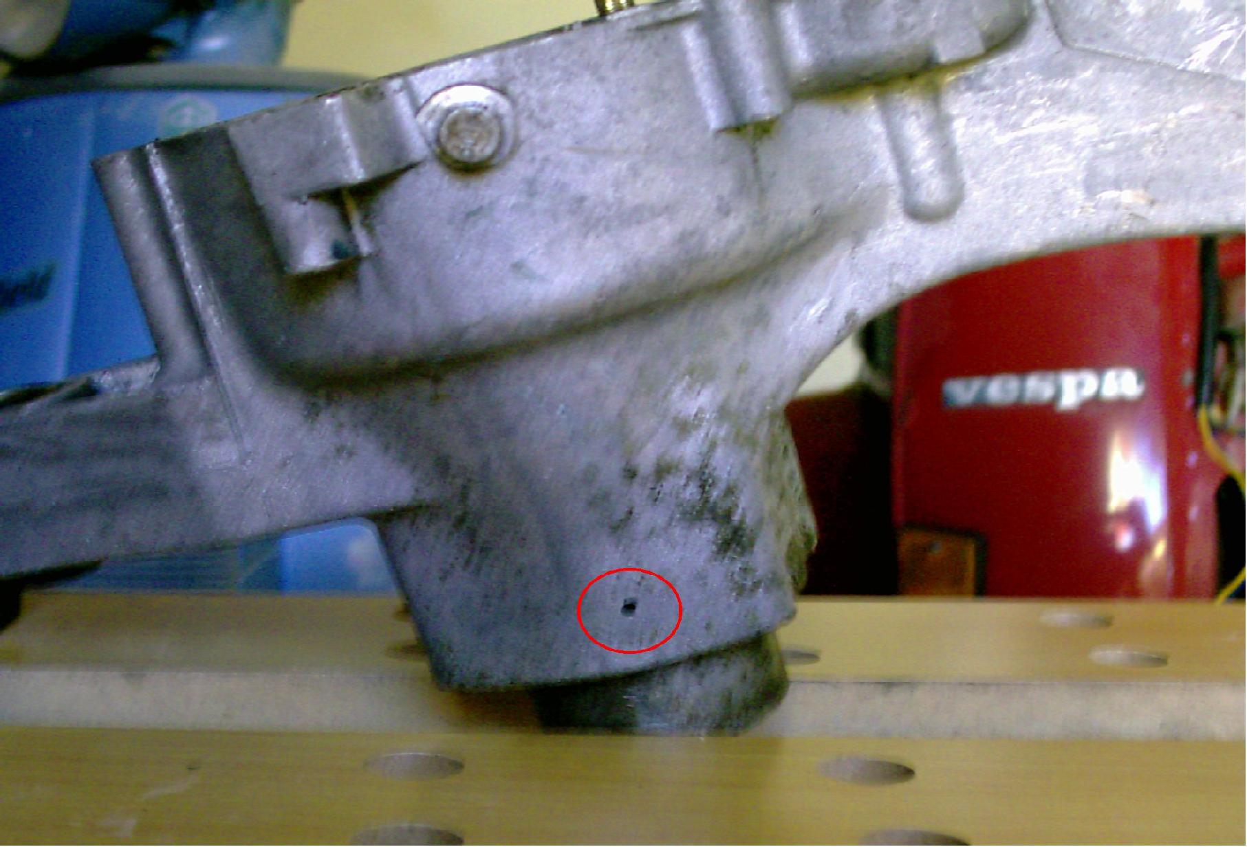

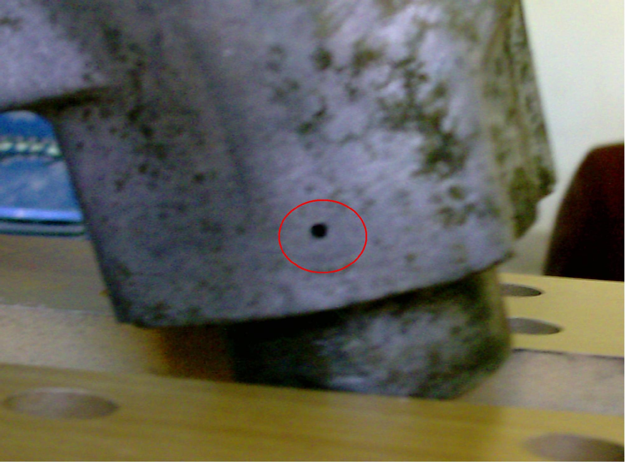

Ripulendo dai soliti chili di grasso nero i carter di un motore Cosa2 200 ho notato che nella parte di sotto c'è un forellino, che sembra essere lo sfogo di un condottino accennato dentro il carter e che - forse - mette in collegamento il cuscinetto ruota posteriore con l'esterno, come se fosse uno sfiato per eventuali infiltrazioni di olio. Nei carter vespa non l'ho mai visto.
Qualche cosista, come TORMENTO, ne sa qualcosa?
Può darsi, ma è un pò "sacrificato" se ha questa funzione, e poi andrebbe iniettato olio da sotto in su, non appena lo metti in assetto di marcia ti cade tutto quello che ci hai sparato dentro. Nel tuo libretto di uso e manutenzione non c'è nulla?

Sono appena andato a controllare (è pulitissimo li sotto) e il foro c'è anche nella mia, ho provato a passare il dito per capire cosa potesse uscire, ma si è unto di una roba trasparente.

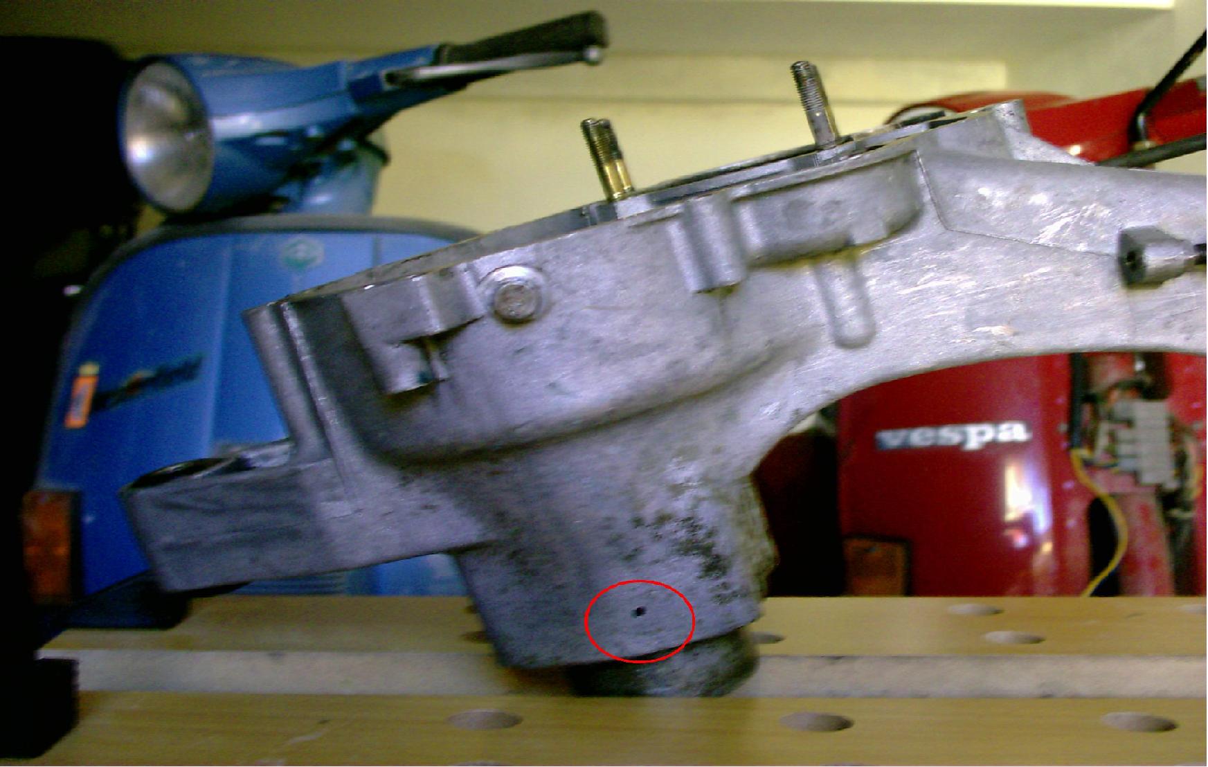

In un post si faceva riferimento a fori inutili che erano utilizzati per le fusioni e le lavorazioni, tipo quelli sul braccio oscillante, ma questo mi sembra troppo piccolo per un simile utilizzo, credo abbia più una funzione specifica.
allora nei miei carter che ho avuto in mano per un po' non mi pare di averlo mai visto.. escludo possa essere uno sfogo per il circuito idraulico, visto che tutto deve esserci tranne che uno sfogo per avere la pressione per frenare. aggiungo pure che non ├â┬¿ il foro di compensazione del cilindretto freno posteriore, che si trova proprio sul cilindretto protetto da quella flangetta metallica che si vede dietro al piatto bobine. sinceramente non so cosa possa essere, sui miei non credo ci sia e se c'├â┬¿ non ci ho mai fatto caso nei due mesi che l'ho avuto a terra. tuttavia, tuttavia , anche ammesso che c'├â┬¿ sul mio carte e non ci ho fatto caso, potrebbe in effetti avere un senso, anche se strano.. non si vede dalla foto ma potrebbe funzionare così :
la cosa ha un cuscinetto ruota con lubrificazione separata, quindi non è lubrificato dall'olio del carter , tanto che il paraolio è interno al carter e si monta davanti al cuscinetto, esternamente c'è un parapolvere che in pratica non serve a niente (8 euro buttati nel c...). avevo pensato che quel foro internamente potrebbe essere tappato dal paraolio, perciò in caso di problemi di tenuta del suddetto magari l'olio invece di fuoriuscire nel tamburo dei freni posteriori cola a terra.. ricordate che la cosa ha la frenata integrale con il 60 % all'anteriore quando si spinge forte il pedale, in pratica i freni dietro funzionano da soli solo appoggiando lievemente il piede sul pedale in pratica mai.. quindi se inizia a colare olio nel tamburo e sporca i ceppi non è troppo facile accorgersene fin quando non si va a terra.. ripeto è solo una teoria , tra l'altro errata visto che da quanto mi pare di vedere nella foto c'è ancora il paraolio e il cuscinetto già montato e non mi pare che tappino il foro,anche se non sono molto chiare, e tra l'altro il foro sulla mia non c'è, sono quasi sicuro, ma non vedo a che altro potrebbe servire.. KL01, non è che te ne disfi di quel motore 200 per caso? intero o quasi è ovvio..

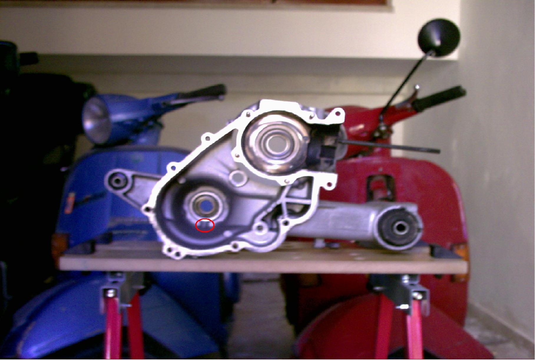

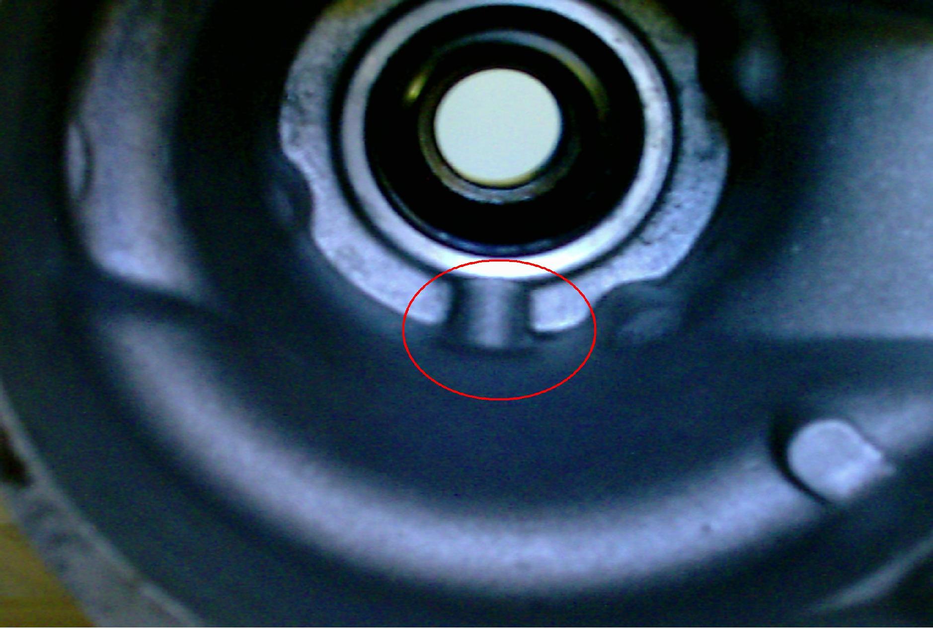

Anch'io ho riguardato carter e piatto ganasce, forse ├â┬¿ come mi sembra di capire che tu abbia adombrato, cio├â┬¿ uno sfogo nel caso in cui un p├â┬▓ d'olio vada oltre il paraolio messo all'interno, sarebbe una via di fuga per evitare che arrivi alle ganasce posteriori. Quello in foto ├â┬¿ il carter Cosa2 200, ma sabato il foro l'ho trovato anche su una Cosa1 150 (modello base, senza miscelatore e avviamento elettrico, non sapevo che ne avessero fatte anche così).

La cosa monta il paraolio interno oltre a quello esterno.Quel foro è in corrispondenza e si trova anche sui carter px ultimo tipo che montano i due paraoli.Tutto normale.
