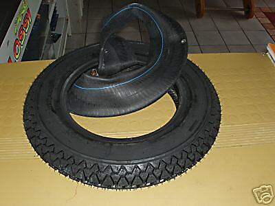

ATTENZIONE--- I pneumatici di serie della lml sono fatti con una mescola molto dura adatta per fare circa 9000 km ma sono pessimi e pericolosi con la pioggia!!!!!!! Ovviamente vi scrivo dopo la seconda scivolata sull'asfalto bagnato!!!!! :?
Esperienza personale sotto la pioggia questi pneumatici perdono completamente di aderenza e diventano pericolosissimi!!!!!!! Io ho montato da poco quelli classici tassellari a mescola morbida, durano di meno ma hanno molta più aderenza sotto acqua!!!!!!
Belli e brutti buona aderenza a tutti !!!!!!!!!
mifai poi sapere come ti trovi con questi pneumatici kenda?
perchè quasi quasi li piglio anche io se ce ne stanno 2 in una spedizione sola
