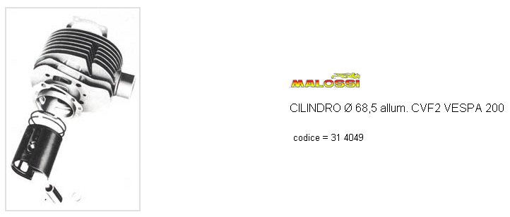

Con il Malossi vai tranquillo, è in alluminio, canna cromata e sistema di lavaggio CVF brevettato Malossi...Sembra studiato apposta per i viaggi....
La bestia nera è il Polini, invece... Tira come un elefante (ha più coppia e più prestazioni globali del Malossi) ma è monofascia e al primo sbaglio di carburazione (la vuole sempre perfetta) grippa direttamente, senza scaldate di preavviso...

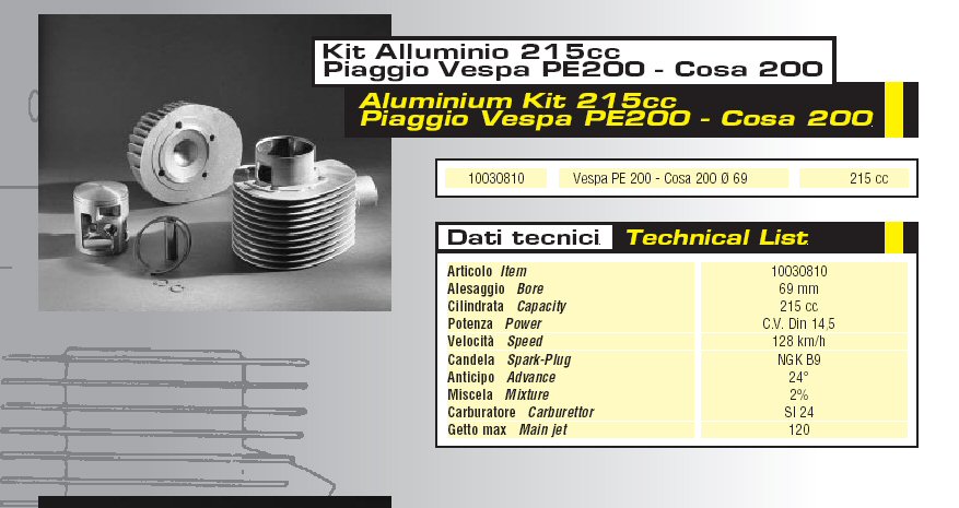

Mi hanno parlato molto bene anche del gruppo Pinasco 215. Cosa ne pensi Chissà se costa meno del Malossi: sul catalogo de sito non viene indicato il prezzo...
Un bel dilemma!

Beh, in effetti anche il Pinasco è un buon gruppo da viaggio, e non ha bisogno di raccordature varie; cmq spinge molto meno del Malossi....Il Gt Zirri è un animale..!!!! Si monta con l'albero a corsa lunga (60mm) ed è un 230 da paura...!! 9 travasi, scarico sdoppiato, allungo infinito (8500/9000 giri circa), insomma il massimo che si può volere da una Vespa...Unica pecca..: i consumi (ma và ...): non più di 10 al litro, anche per via del carburatore da 34mm a cui va accoppiato..!!!!! Magari senza esagerare ci si può pure viaggiare, ma l'autonomia diventa pochissima...
Per quel che riguarda la primaria, se metti il Pinasco (che è un cilindro tranquillo rispetto al Malossi) non sono sicuro che avresti la potenza necessaria a tirare una 23/64, soprattutto se hai la 4a lunga (35 denti). Per questo devi chiedere a qualcuno più esperto di motori 200, come Dartduck, Marco o Cooter (chiedo venia se sto dimenticando qualcuno...). Ps: se metti il Malossi sono sicuro che nn ci siano problemi con una 23/64.
A questo punto devi scegliere tu: se vuoi più prestazioni prendi il Malossi, se no prendi il Pinasco. In entrambi i casi avrai una buona affidabilità ma caratteri diversi.

A questo punto credo che mi orienter├â┬▓ verso il Malossi (a proposito, il catalogo parla di cilindro: non vorrei che pistone e compagnia bella vadano acquistati a parte!), anche perch├â┬® non so quanto costa il Pinasco.
Comunque, riguardo alla trasmissione primaria mi viene un dubbio. Motociclismo di luglio '88, in occasione della prova della Cosa, attribuisce un "3,23 denti 21/68" alla Cosa 150 e 200cc (3,4 denti 20/68 per la 125). Ma non dovrebbe essere invece un 23/65?
Tranqui, molte volte anche la serietà (che ormai nn c'è più) di Motociclismo ha dato origine a degli errori clamorosi....Se la Cosa 200 avesse avuto una 21/68, si sarebbe alzata di gas con quella gran coppia...!!!! Per quanto riguarda il cilindro Malossi per quel che ne so io viene venduto senza testa, quindi bisogna procurarsi una testa Pinasco oppure far tornire quella originale. Beh..per il pistone..Penso proprio che ci sia..!!!! Cmq, come dicevo prima...è meglio se prima senti i pareri di gente più competente. Io di 200 ne ho aperti pochi ed elaborati ancora meno...Pozzo di scienze????? Macchè...???!?!? Io posso aiutarti "nel mio piccolo", i veri pozzi di scienze sono quelli da cui ho imparato in 4/5 anni (nn ricordo più) di navigazione su VOL, primi fra tutti SteX, Alberto DM, Marco, CIOP, etc.....
