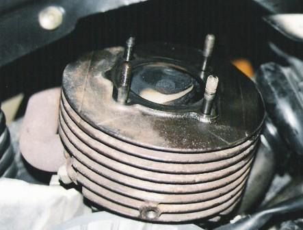

Vi allego una foto del GT della mia ET3.
Tale GT è sospettato di aspirare aria dal collettore di scarico.
Si nota una "virgola" pulita sul cielo del pistone tutto ricoperto di depositi.
Questa "virgola" può confermare il mio sospetto o indica qualcosa d'altro.
Il collettore di scarico naturalmente è sulla sinistra, anche se non si vede benissimo.
Grazie in anticipo

Dal collettore di scarico non puoi aspirare aria; la virgola non la vedo bene, ma potrebbe essere l'inizio di una bucatura del pistone.
Se tiri aria la vespa sarà incarburabile ed il minimo un terno al lotto.
L'aria può entrarti dal paraolio del volano e lo puoi vedere perchè dovrebbe trafilare fuori miscela, da quello frizione se ci sono problemi di tenuta te ne accorgi perchè l'olio motore risulterà misto a benzina.
Altrimenti l'aria può entrare dalla condotta del carburatore o dalla base del cilindro o dall'accoppiamento dei carter (quest'ultimo caso molto più raro, ma possibile).
Cmq da dove tiri aria deve anche trafilare benzina e quindi dovresti individuare il punto ripulendo il motore e vedendo da dove esce la perdita.
Controllati anche l'anticipo, la carburazione e la corretta gradazione della candela.
Se la testata è stata ribassata devi ritarare l'anticipo in funzione di ciò.
Ciao.
Guardando il cilindro si vede che sfiatava la tenuta con la testata, c'├â┬¿ pi├â┬╣ di met├â della aletta di raffreddamento superiore che ├â┬¿ sporca; ma da lì pu├â┬▓ perdere di compressione, non entrare aria che faccia bucare il pistone.
Cmq ci vuole una bella spianata della testata, o un controllo delle condizioni dei prigionieri, la sfiatata mi sembra veramente notevole.
A guardare la foto sembrerebbe andata la filettatura del prigioniero di destra lato volano, non ├â┬¿ nera come quella degli altri prigionieri. Che sia lì il problema?
Cmq se lo scarico ├â┬¿ asciutto e non ci sono trafilaggi di olio o di miscela, mi sa che ├â┬¿ proprio lì il problema.
Devi allora acquistare un prigioniero nuovo e metterlo al posto del vecchio, se ci riesci fai spianare il piano di tenuta della testata e poi rimetti tutto su stringendo i dadi a croce per serrare correttamente il gruppo termico.

Bisogna avere un pò di esperienza e mano ferma; meglio far fare al torniere, per quanto costa il lavoro sono soldi ben spesi (5 euro non sono poi tantissimi).

Avevo notato uno sfiatamento tra cilindro e testata ma l'avevo sottovalutato, in quanto tutti i motori a due tempi che ho visto più o meno "sbrodolavano" tutti...
Non credo che il pistone si stia bucando, è solo più pulito ma ha ancora le microrighe di fresatura.
Se si stesse bucando, l'alluminio del cielo pistone nella zona candela dovrebbe apparire un po' "colato", giusto?
I prigionieri sono ok, non sono spannati.
Quando il motore è sotto sforzo tende ad andare su di giri da solo, quando cambi marcia non ritorna al minimo, anzi tende a raggiungere regimi più alti, pur con l'acceleratore chiuso.

Al lavoro lo facevo su delle valvole di tenuta, ci vuole mano ferma, un piano molto diritto, partire con una grana grossa via via sempre più fine, sempre tenendole oliate.
I piani di tenuta della testa e del cilindro sono integri, senza graffiature.

Il fatto che ti resta su di giri a caldo, vuol dire che ti aspira aria, e non è assolutamente salutare per il motore. Io fossi in te farei il lavoro di spianatura della testa, ma darei anche una controllata tra cilindro e carter, e cambierei la guarnizione... non si sa mai, hai il motore aperto ed è meglio fare tutto subito e bene, tanto credo che la guarnizione costi 1 euro o poco più.

Quando il pistone scende l'aspirazione ├â┬¿ chiusa dalla spalla dell'albero e il contenuto dei carter viene spinto su nella camera di compressione, mentre nel frattempo i gas combusti escono dallo scarico. Quindi da lì non ti entra aria e anche se così fosse - ma non lo ├â┬¿ - l'aria dallo scarico sarebbe inutile, verrebbe ricacciata dai gas freschi che arrivano dai travasi.
Tu hai una infiltrazione o dalla base cilindro o dalla condotta di aspirazione o da un paraolio; se non trovi niente controlla il carburatore, pu├â┬▓ darsi che si stia rompendo all'attacco della condotta e tira aria da qualche crepa. Cmq riparalo che così puoi soltanto danneggiare la meccanica.

Si, il problema sembrerebbe risolto.
Ho revisionato per bene il GT, dal collettore di scarico sputa miscela, in quanto il collettore è un po' deformato e non fa bene tenuta.
Comunque abbiamo capito grazie a kl01 che non ├â┬¿ lì il problema.
Ho dato una passata veloce con il sistema che ha spiegato bene rossovespa alla testata, chiuso il tutto stringendo un po' di più i dadi, sempre con cautela (mannaggia se avessi una dinamometrica!).
Da allora nessun fenomeno di aspirazione d'aria.
