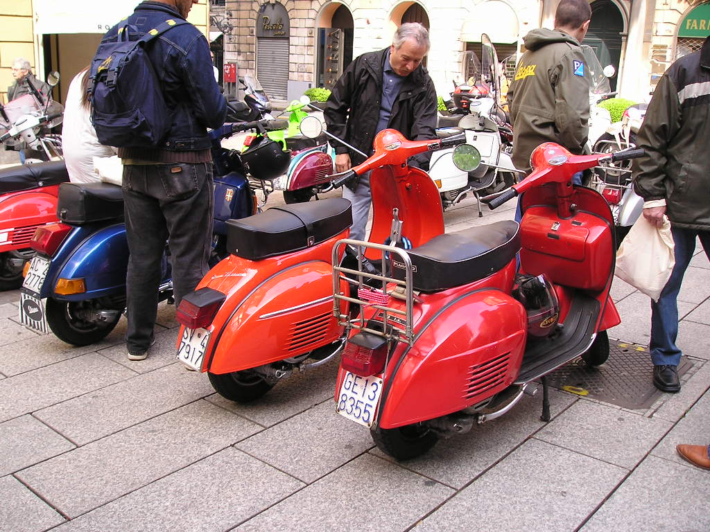

Se trovo le foto ti posto quelle del raduno di Ge il due maggio dove c'è il mio Ts Rosso Katmandu vicino al mio Gtr rosso arancio.
