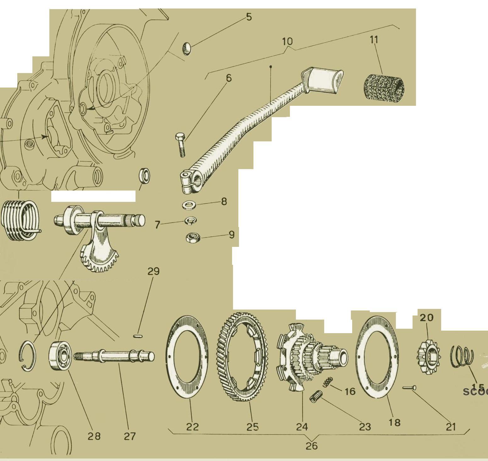

Ospite Inviato 28 Settembre 2004 Segnala Inviato 28 Settembre 2004 La leva è montata su un asse che all'interno del carter ha un settore dentato, come un ventaglio, che ingrana a sua volta su un INGRANAGGIO che prende sul primario del cambio, lo fà girare e questo a sua volta fà girare l'albero motore ed avviare la vespa. Quando è usurato l'INGRANAGGIO la leva scende il ventaglio prende sull'INGRANAGGIO e i denti di questo scivolano sul primario senza farlo girare. Quindi bisogna aprire i carter e cambiarlo, il pezzo non costa molto, meno di 10 euro (ma non alla Piaggio, parlo di ricambio non originale), poi ci vuole un paraolio le guarnizioni l'olio e la MANODOPERA; a seconda della città aprire i carter di una vespa può essere molto costoso. Cita
Ospite Inviato 28 Settembre 2004 Segnala Inviato 28 Settembre 2004 Il pezzo consumato è il n. 20 che ingrana sull'ingranaggio più piccolo del pezzo n. 24, che altro non è che il primario del cambio. Cita
