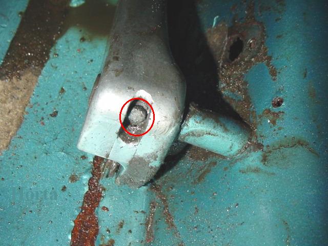

Un consiglio......falla sabbiare è tutta salute per la vespa e risparmi tempo tu, i restauri devono essere fatti bene secondo il mio parere, per il freno post sei riuscito a sfilare il perno??
è l'unico sistema per sfilare il pedale

Ti ringrazio per la foto, così è chiarissimo! Domenica, appena riprenderò i lavori, lo smonto.
