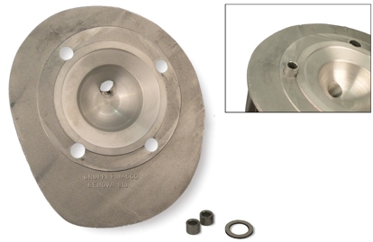

ttv Inviato 25 Agosto 2009 Segnala Inviato 25 Agosto 2009 Visto che se ne parlava, la posto. Un salutone,dani TESTA PINASCO VRH Dopo mesi di test e studi eseguiti al banco prova, i tecnici Pinasco hanno messo a punto una testa specifica per il Gruppo Termico Vespa 215 (cod.10030810) montato in configurazione corsalunga. La nuova testa Pinasco VRH, rispetto al modello corsa corta, ha la camera di scoppio ampliata e lavorata a CNC con banda di squish ridotta ed altezza diminuita, il rapporto di compressione raggiunto è di 11:1. La testa viene fornita con specifiche boccole di centraggio disegnate appositamente per essere inserite senza problemi in qualunque cilindro Pinasco Vespa 215, i fori dei prigionieri della testa sono stati modificati appositamente per l'alloggiamento delle boccole di centraggio. Una guarnizione specifica per la candela viene fornita all'interno del kit per ripristinare l'altezza dell'elettrodo all'interno della camera di scoppio. Test al banco eseguiti su motori con Gruppo Termico Pinasco Vespa 215 corsa 60mm, carburatore SI24/24, marmitta originale, aspirazione non modificata, candela NGK9, volano e accensione originali, hanno mostrato un incremento di potenza di 1,5CV e di 1,8Nm di coppia massima. Se vuoi saperne di più consulta la scheda tecnica sul sito Relocate
Turbobestia Inviato 25 Agosto 2009 Segnala Inviato 25 Agosto 2009 Beh penso che la foto sia utile perchè notiate le differenze, per chi mi ha visto all'ultimo raid notturno... beh li montavo la testa e la vespa usata per i test è la mia autostradale... quindi nessun trucco nessun inganno tutto alla luce del sole eh ehe he he he he he Ciao ciao Turbo

Turbobestia Inviato 26 Agosto 2009 Segnala Inviato 26 Agosto 2009 Guarda che la testa è pronta per il montaggio lo squish che è stato ricavato è staco calcolato facendo continui test al banco prova pertanto non è da modificare, poi chi vuole può mettersi a fare tutti gli esperimenti che vuole adattando la testa ad elaborazioni più disperate, questa è una testa da viaggio che regala un'erogazione pulita e lineare al motore senza strattoni o strani rumori in testata la cosa veramente fantastica è veramente l'erogazione non smetterò mai di dirlo, è fenomenale... ciao ciao Turbo

tekko Inviato 26 Agosto 2009 Segnala Inviato 26 Agosto 2009 Guarda che la testa è pronta per il montaggio lo squish che è stato ricavato è staco calcolato facendo continui test al banco prova pertanto non è da modificare, poi chi vuole può mettersi a fare tutti gli esperimenti che vuole adattando la testa ad elaborazioni più disperate, questa è una testa da viaggio che regala un'erogazione pulita e lineare al motore senza strattoni o strani rumori in testata la cosa veramente fantastica è veramente l'erogazione non smetterò mai di dirlo, è fenomenale...ciao ciao Turbo forse mi sono spiegato male, volevo dire: ho avuto tra le mani solo 4 banchi 200. ho fatto misurazioni di altezza del basamento, montando lo stesso gruppo termico sui 4 blocchi. ho rilevato differenze di altezze di squish (e quindi di basamento, dato che il GT era lo stesso) di addirittura 1.5 mm tra il banco piu alto e piu basso. faccio un esempio con numeri a caso: mettiamo che voi abbiate calcolato lo squish ottimale essere 1.7mm, se lo monto sul mio banco "piu basso" potrei ad esempio misurare 1.7mm di altezza squish (perfetto!) ma lo stesso cilindro/testa montato sul mio banco "piu alto" mi darebbe 1.7 + 1.5 = 3.2mm squish ... cosa molto diversa dagli ottimali 1.7...e quindi non va bene... la mia domanda era mirata a colmare le enormi differenze e discrepanze tra 2 blocchi, che potrebbero vanificare tutt i vostri sforzi di fare una buona testa. spero di essermi spiegato. grazie
AndreaRC Inviato 26 Agosto 2009 Segnala Inviato 26 Agosto 2009 quoto tekko, anche io su 2 diversi blocchi ho trovato uno squish diverso di 0,4mm quindi penso ogni testa deve essere lavorata per il motore su cui è montata se si vogliono ottenere risultati ottimali

Turbobestia Inviato 26 Agosto 2009 Segnala Inviato 26 Agosto 2009 Allora se il problema è nelle altezze dei basamenti, lo squish ideale è 1,2mm che è lo squish della testa... La testa verrà venduta singolarmente per chi gia monta un 215 Pinasco classico montato come corsalunga mentre successivamente (penso fine di settembre) sarà disponibile il kit 225 corsalunga specifico che comprende la testa VRH le boccole ecc ecc che affiancherà la vendita del cilindro classico... Sul corsa 57 non è montabile perche il rapporto di compressione scende a 8.2:1 insomma un po' troppo decompresso, chi vuole può asportare tutto lo squish e abbassare il cielo del cilindro ricavando lo squish col cilindro stesso ma sinceramente non so se si hanno dei vantaggi, invece sarà possibile più avanti acquistare il kit centraggio testa utile per chi vuol centrare la testa classica sul suo motore corsa 57 ciao ciao Turbo

Turbobestia Inviato 28 Agosto 2009 Segnala Inviato 28 Agosto 2009 Ciao raga vorrei ricordare che la testa ha un rapporto di compressione ricalcolato per il corsalunga usata su un polini corsa normale sinceramente non so quanto possa rendere, su un polini corsalunga invece penso che vada benissimo, il cilelo del pistone del polini ha la stessa bombatura del pinasco... P.s. prezzo di listino pieno è simile a quello delle altre teste tipo mmw o malossi, boccole di centraggio incluse

Turbobestia Inviato 28 Agosto 2009 Segnala Inviato 28 Agosto 2009 questa testa non solo elimina lo scampanellio che per altro abbiamo notato la maggior parte dei casi capita quando la testa viene montata decentrata, ma aumenta la potenza e la coppia...
