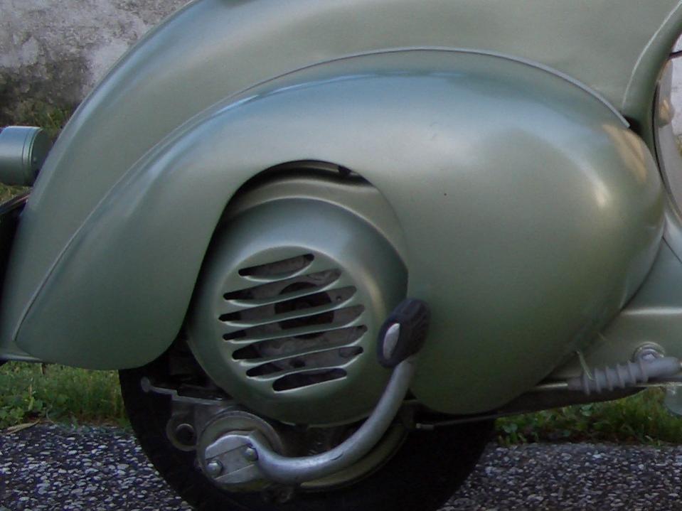

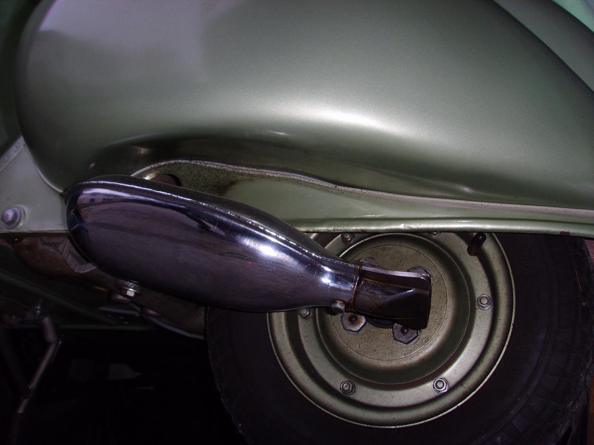

per Tony
Stamattina avevo un pò di fretta e sono riuscito a scattare questa lato marmitta......ti può andar bene??
Lato motore dovevo spostare il maggiolone, pioveva e quindi avevo questa a disposizione...........................
