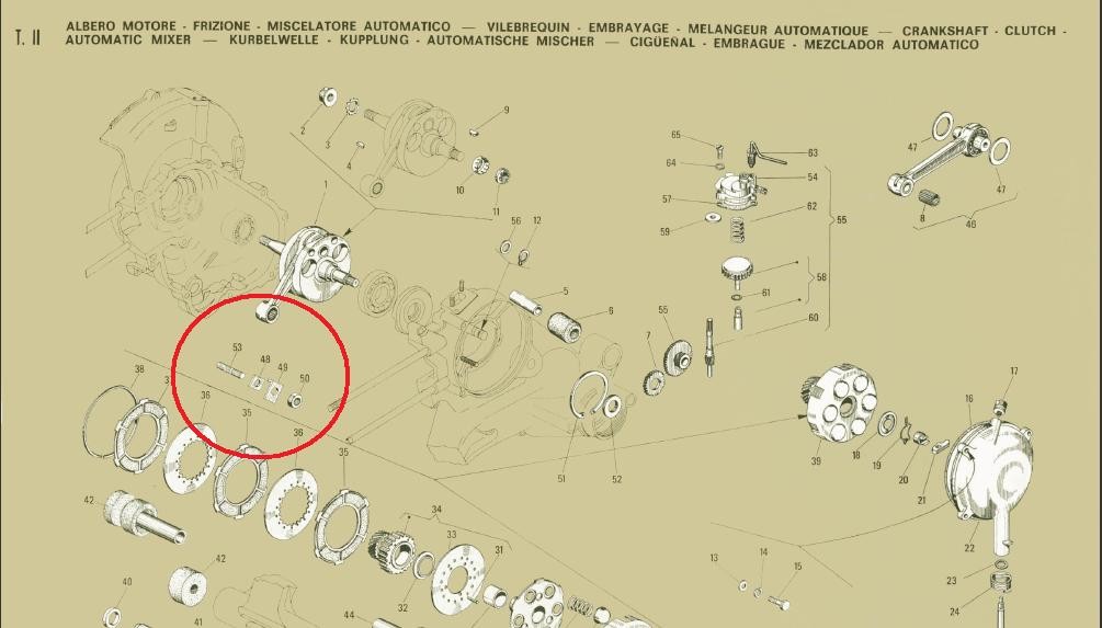

Contemporaneamente a ciò, ho portato i carter in un'officina di rettifica per sostituire i 4 cuscinetti, ma qui ho avuto un'amara sorpresa. Ste teste di cavolo mi hanno spaccato il dentino che tiene il seger lato frizione del cuscinetto di banco
Quoto quanto scritto da me per chiedervi se riuscite a darmi informazioni sulle misure dei pezzi cerchiati in figura. Sto pensando di costrurmeli ma ho trovato sui forum misure tra loro discordanti.
La misura più importante, tuttavia, è quella della sporgenza del prigioniero rispetto al carter.
Grazie
Ciao

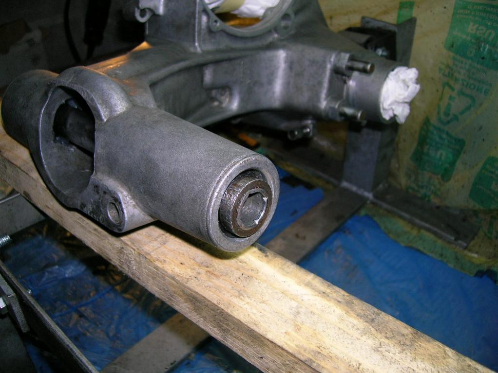

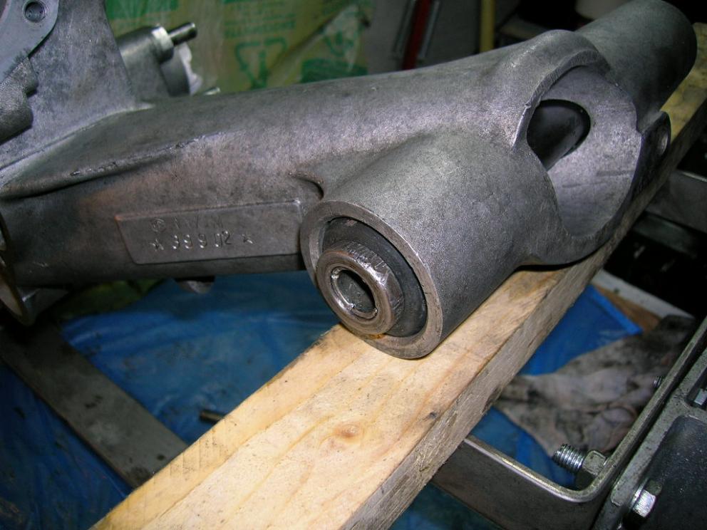

Dall'ultima volta che ho scritto, oltre ad una serie di piccoli lavori, ho provveduto a sostituire i silent block, sia quello posteriore che quegli anteriori.
Riguardo quest'ultimi, sono riuscito a montare gli originali...con molta fantasia e qualche strumento autocostruito.

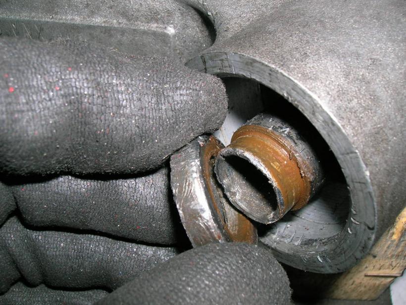

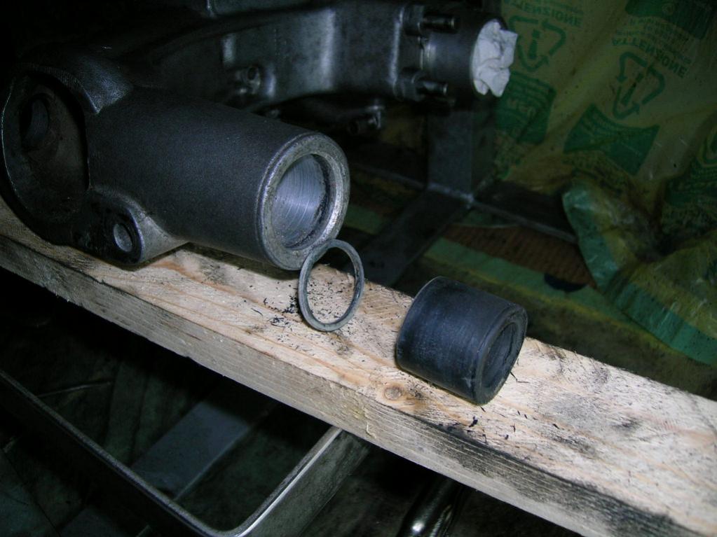

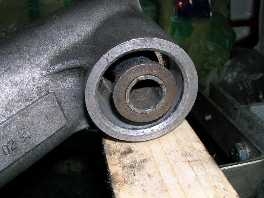

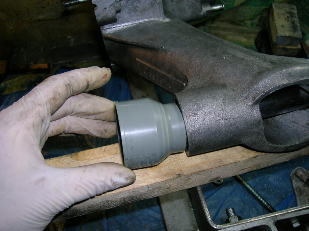

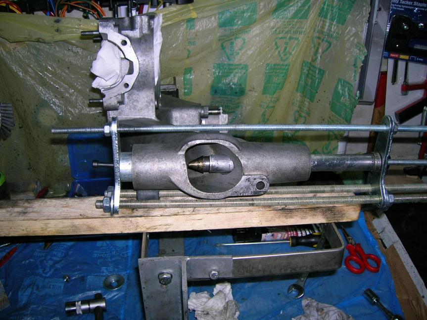

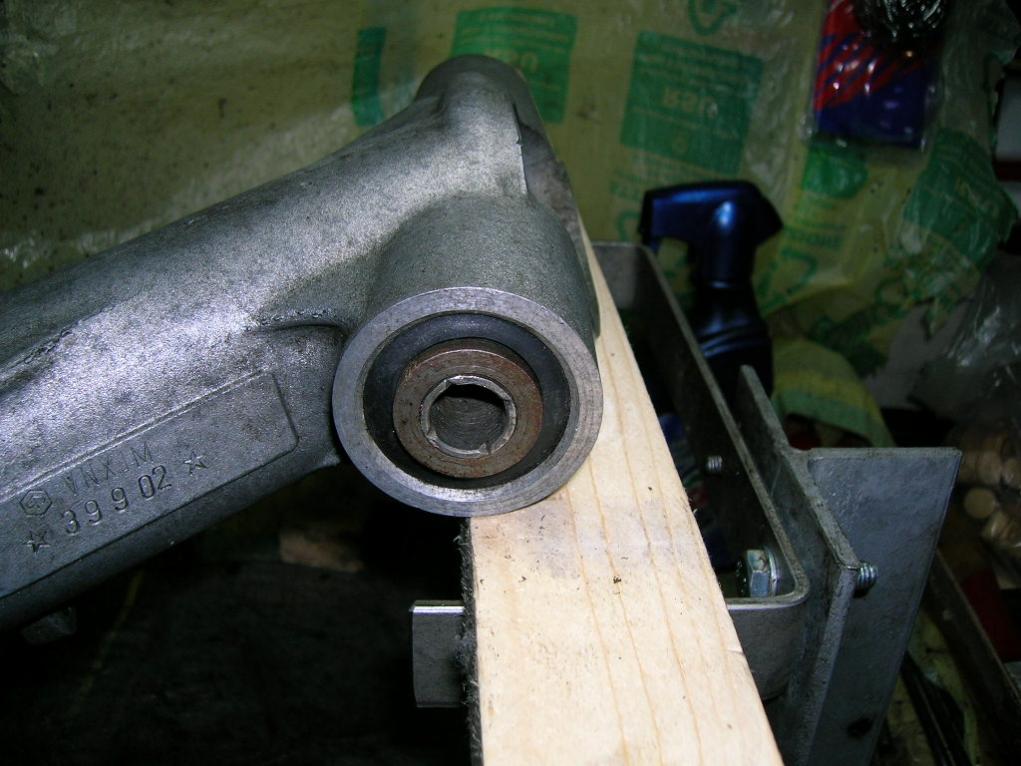

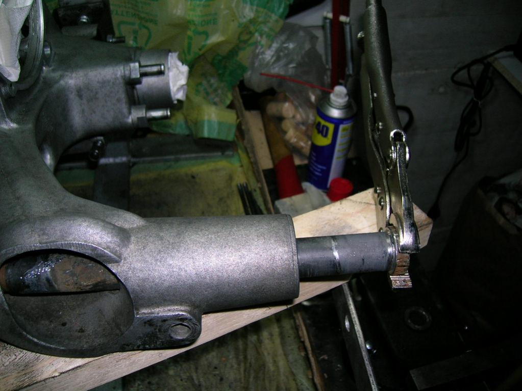

Cmq, se a qualcuno può interessare, questa è la procedura che ho seguito:
il primo passo è stato quello di togliere il vecchio silent grosso trapanando con punta da 3-3.5 e stando molto attenti a non rovinare il carter.
Poi con molta pazienza bisogna togliere, con un cacciative o con una pinzetta, i pezzettini di gomma finchè nn si riesce ad eliminare tutto il gommone.
A questo punto, ho tolto la rondella smussando gli intacchi sul tubo che la bloccano. Per far ciò mi sono aiutato con cacciativi e piccole lime.
Tolta la rondella, con l'aiuto di una pinza autobloccante ho sfilato il tubo centrale e quindi sfilato (molto più facilmente) il silent piccolino.
Dopo aver pulito accuratamente le sedi del carter e il tubo, mi sono procurato una riduzione per tubi in pvc 50-40 che si infila perfettamente nella sede del silent grosso.
Dopo aver ingrassato sia la sede, sia la riduzione e sia il silent (con grasso di vasellina), con una barra filettata, dadi e bussolotti a creare una pressa, sono riuscito ad infilare il silent grosso.
Quello piccolo l'ho infilato a mano.

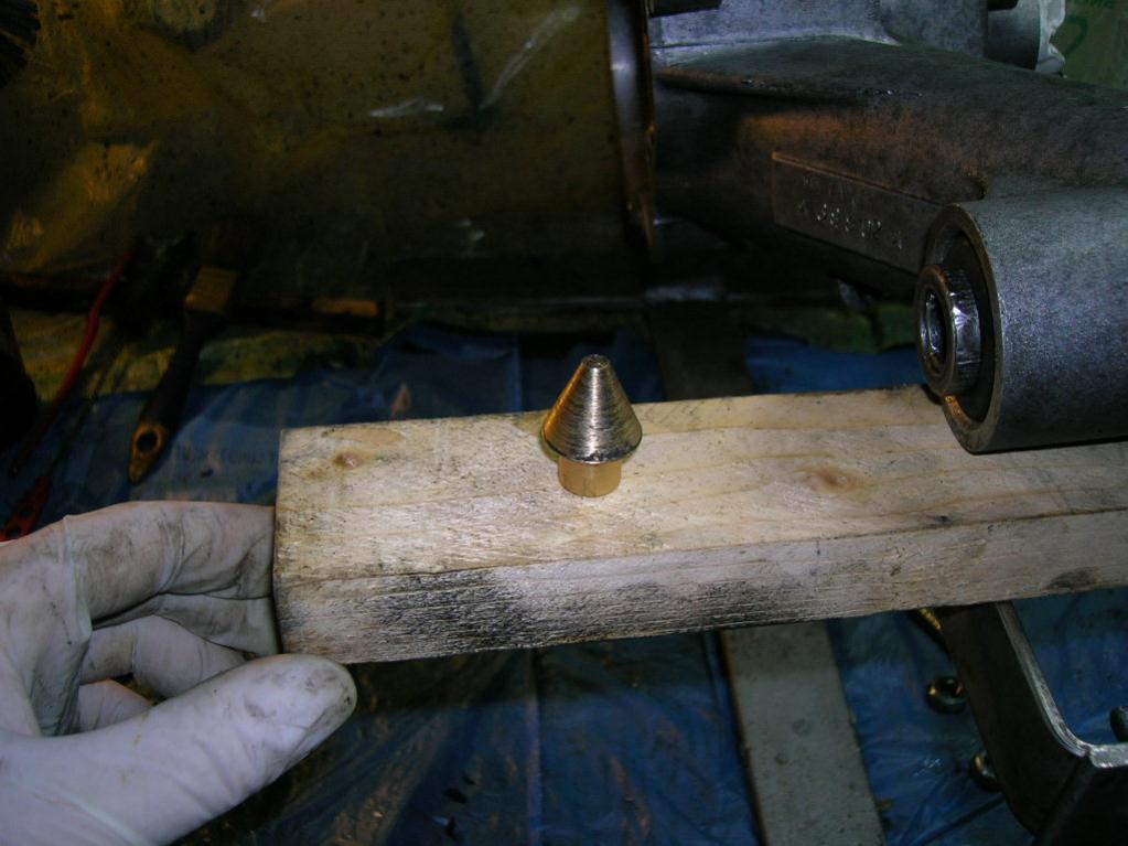

Ora, per infilare il tubo mi sono fatto costruire al tornio una punta di freccia in modo da poter fare da guida al tubo man mano che entra nel silent block.
Come si vede dalle foto, con due piastre e tre barre filettate, ho creato una sorta di pressa per infilare il tubo, sempre opportunatamente ingrassato ed infilato dal silent piccolo verso quello grande.
Infilato il tubo, ho rimesso al suo posto la rondella e con un cacciavite ripristinato gli intacchi sul tubo per bloccare la rondella.
Dalle foto si vede che la rondella non è entrata completamente (è rimasta fuori di meno di un mm) cmq si è bloccata. Inoltre considerato come il carter viene montato al telaio è impossibile che venga via.
Per il silent posteriore, l'operazione è molto semplice...sicuramente più facile da fare che da spiegare.

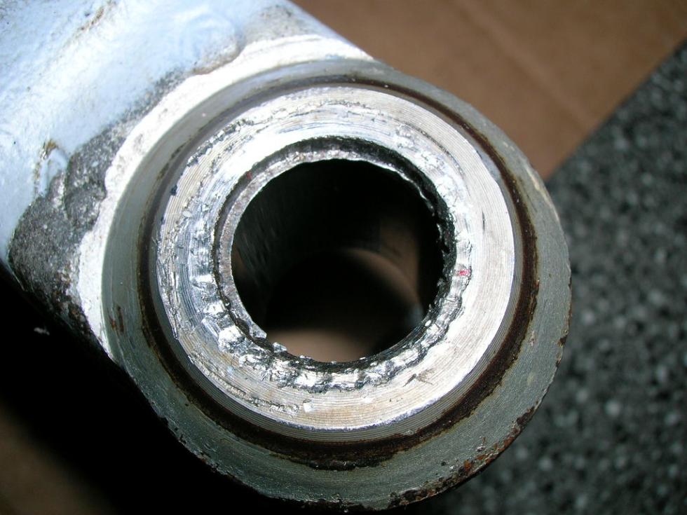

ho portato in officina la forcella per far smontare il biscotto così da poter sostituire i cuscinetti e verniciare meglio la forcella.
Beh, nelle foto il risultato. Non ho parole, ma soprattutto sono stanco! Questo è il secondo lavoro che porto fuori. La prima volta faccio sostituire i cuscinetti e mi rompono il fermo seger del cuscinetto lato frizione, e adesso questo.
Ma come c***o lavora la gente? sono davvero stufo!!!
Oggi devo ripassare in officina per incazzarmi col titolare che ieri nn c'era (o nn si è fatto trovare?!)...cmq so già che nn ci ricaverò un granchè, almeno come soldi.
Cmq ora che faccio? Se la forcella si può riutilizzare nonostante quei segni, cosa mi conviene fare?

quei cuscinetti sono sempre buoni.....non si smontano mai anche perche non è facile e sbagliando si ha questo risultato.
Io lo ho smontato pochissime volte ma per necessità.
Ti conviene prendere una forca usata.
Grazie Tony per la tua rapida risposta...nn immagini quanto sto di merda _down_ soprattutto se penso che questa volta un po' di colpa ce l'ho anch'io che sono voluto andare per il sottile.
Cmq, quale potrebbe essere un prezzo onesto per una forca usata con perno da 20?
Secondo te col meccanico come mi dovrei regolare? Insomma, in queste situazioni come ci si comporta?

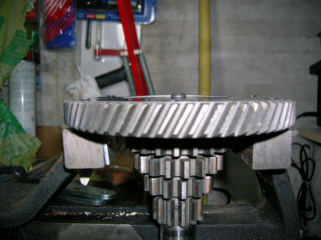

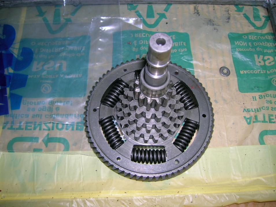

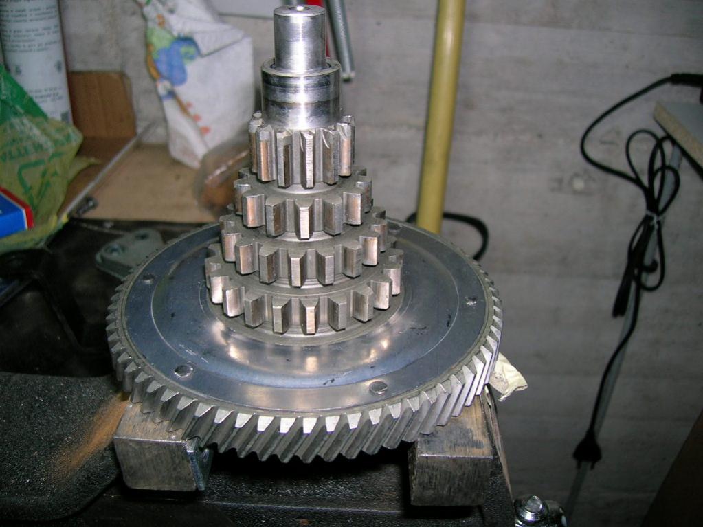

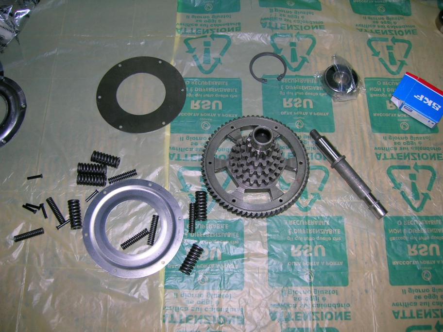

Cominciato col montaggio. Ho riassemblato il parastrappi. Che ne dite? I ribattini vanno bene così o devo schiacciarli ancora?
Intanto cosa mi dite su quello che ho scritto nel precedente post?
Grazie
Ciao

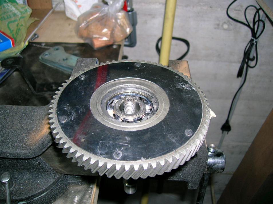

Piccolo aggiornamento:
-ribattuto meglio i ribattini del parastrappi
-montato piastra SIP per la battuta del cuscinetto lato frizione in seguito alla rottura della sede del seger
-ingrassato un po' i cuscinetti
-montato il paraolio lato frizione dopo aver steso un velo di grasso sulle pareti della sua sede.
Prossimo passo: montaggio dell'albero motore.

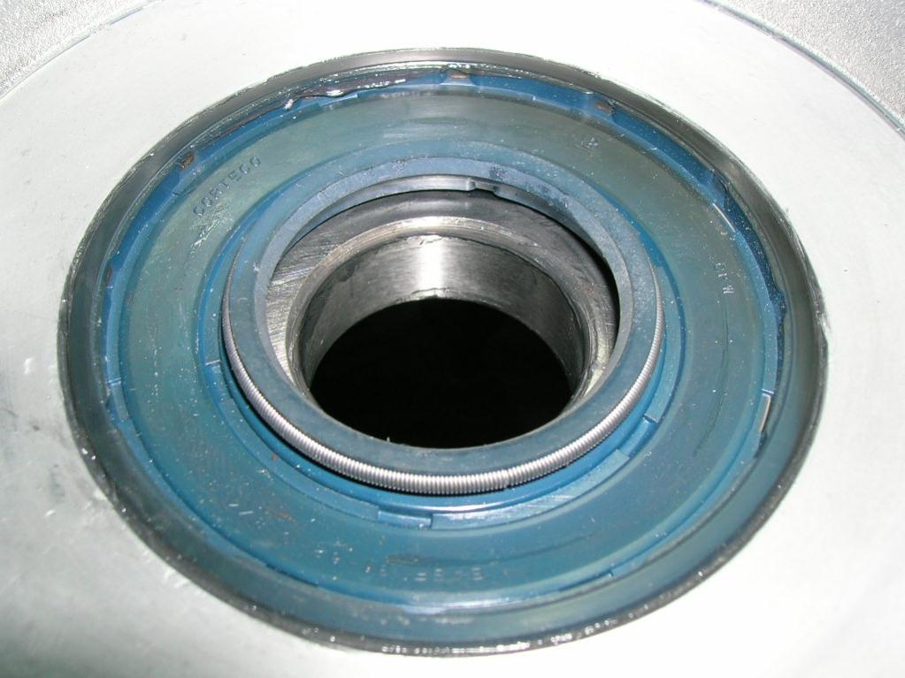

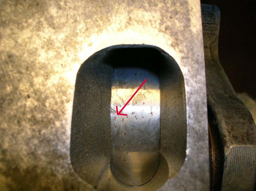

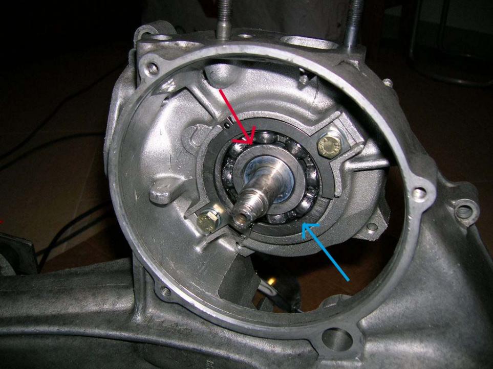

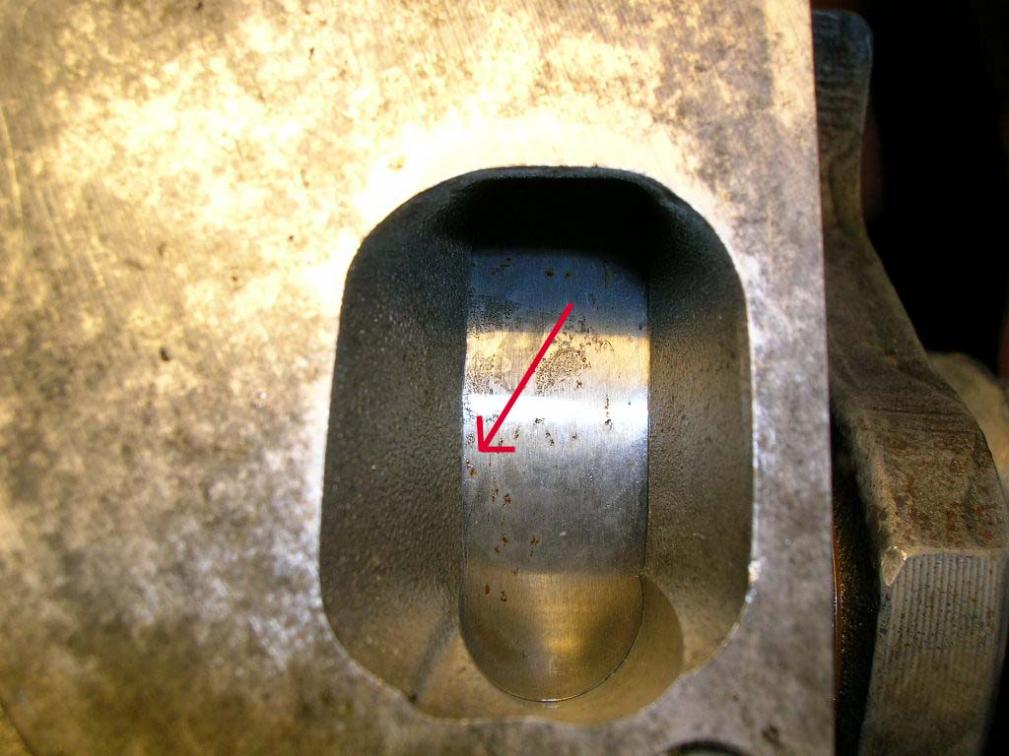

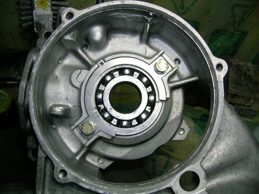

Allora ho appena rimontato l'albero motore tenuto in freezer per 3 giorni.
Prima di infilarlo ho dato una mezza scaldata al cuscinetto con un normale phon.
In questo modo l'abero è entrato senza alcuno sforzo.
Tuttavia ho subito notato che l'albero si muove, o meglio si muove la corona interna del cuscinetto insieme alle sfere, cioè quella parte che ho indicato con la freccia rossa.
La corona esterna (freccia blu), invece, è ferma.
Nelle altre due foto ho indicato una macchiolina sull'albero visibile dalla luce di aspirazione.
Da queste due foto e dalla posizione della macchiolina potete farvi un'idea di quando oscilla l'albero.
E' normale tutto ciò? O gli "scienziati" che mi hanno montato il cuscinetto me l'hanno rovinato?
Il cuscinetto è nuovo, è SKF made in Italy.

Se ho capito bene, l'albero e la corona centrale non si muovono, salde insieme e invece si muovono leggermente le sfere (sembra un paio di mm.)? In effetti se fosse così c'e' qualcosa che non va...
Ciao FC
No no...si muovono saldamente insieme e assialmente all'albero, l'albero, la corona centrale e le sfere.
Tuttavia vengo dal garage adesso dove ho dato un'occhiata al vecchio cuscinetto e anche in quello, se infilo le dita nella corona centrale, questa ha un leggero gioco assiale rispetto a quella esterna.
Che sia normale?
Cmq il gioco è di circa 1mm
Un leggero gioco assiale ci può stare, io ho provato a vedere un vecchio e un nuovo cuscinetto SKF, ma è sicuramente inferiore a 1 mm.,sarà 5 decimi...cmq considera anche che un albero motore attaccato solo da un lato non sarà mai bello stabile...

Cmq se io misuro la distanza di quella macchiolina dal bordo della luce, quella misura mi indica il gioco assiale della corona interna rispetto all'esterna?
O la misura va fatta in un altro modo?
E infine la domanda più "brutta": che faccio?
Porca vacca....possibile che mi abbiano rovinato un cuscinetto in questo modo?
Ecco quei momenti in cui ci vorrebbe un occhio esperto dal vivo!
Ciao
Secondo me e, ripeto, secondo me:
il gioco che hai notato va a diminuirsi chiudendo il motore in quanto lo spostamento assiale dell'alber verso l'interno del motore mostrato dalle foto andrà a trovare il vincolo dell'altro cuscinetto dell'albero che, a sua volta, tenderà a dare un gioco assiale sempre verso l'interno del motore (quindi in direzione opposta).
Devi chiudere il motore e vedere che gioco ti fa, anche perchè un po' deve esserci.
Spero di essermi saputo spiegare e di non aver detto cavolate.
Ciao

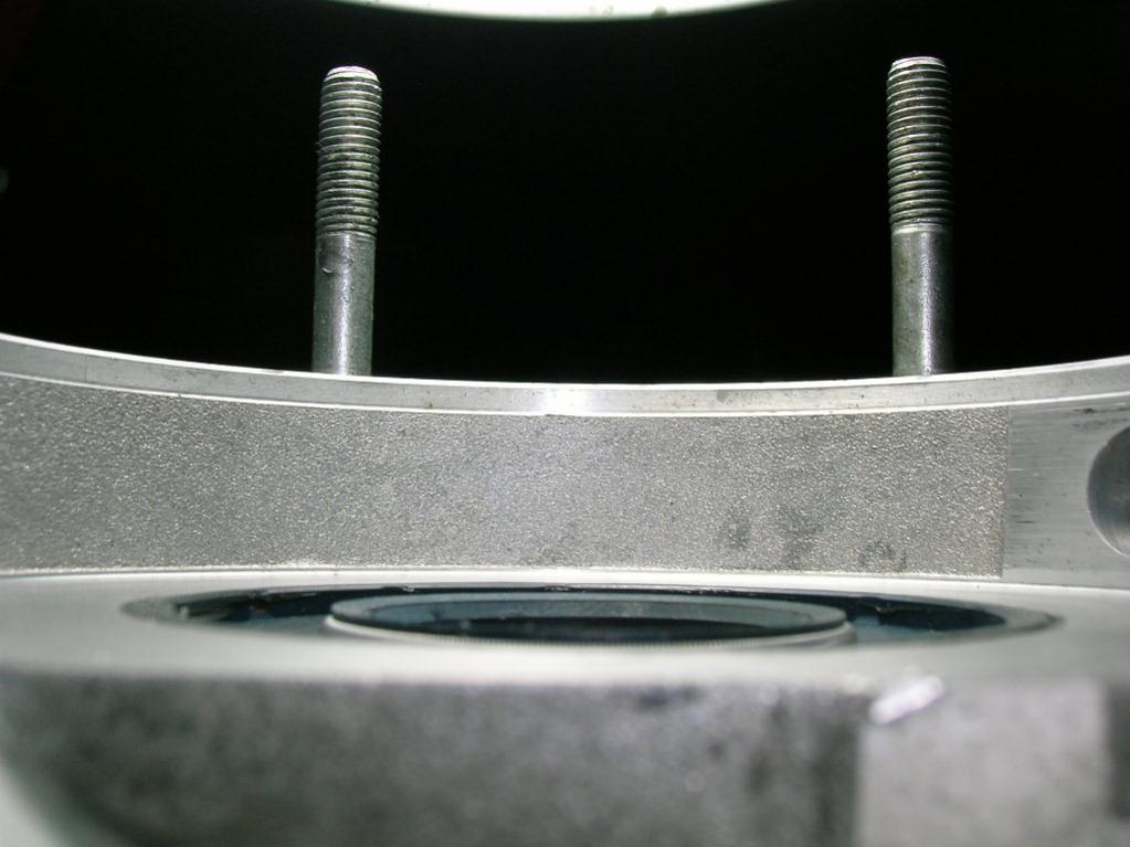

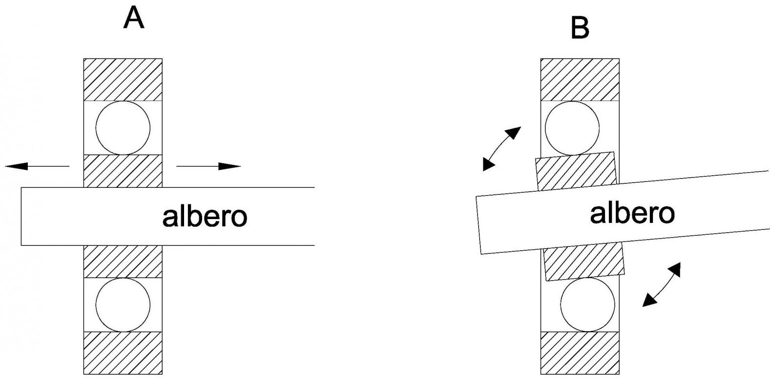

Allora ragazzi, temo proprio di essermi spiegato male. Ieri notte ragionando a mente fredda su quanto scritto mi sono accorto che probabilmente ho usato termini sbagliati per descrivere la cosa.
Per questo vi allego questo disegno. Dunque, il mio caso nn è quello A, bensì il B.
Effettivamente il movimento nn è assiale, ma (spero di usare la parola giusta) trasversale.
Naturalmente nel disegno è molto accentuato. Cmq stamattina ho montato l'altro semicarter e in questo modo l'abero è fermo.
Penso, a questo punto, nn ci siano problemi, vero?
Oh, un'ultima domanda: dalle foto riuscite a dirmi se l'albero è entrato tutto? O cmq, c'è un modo per capirlo? Se avete bisogno di altre foto ditemi pure.
