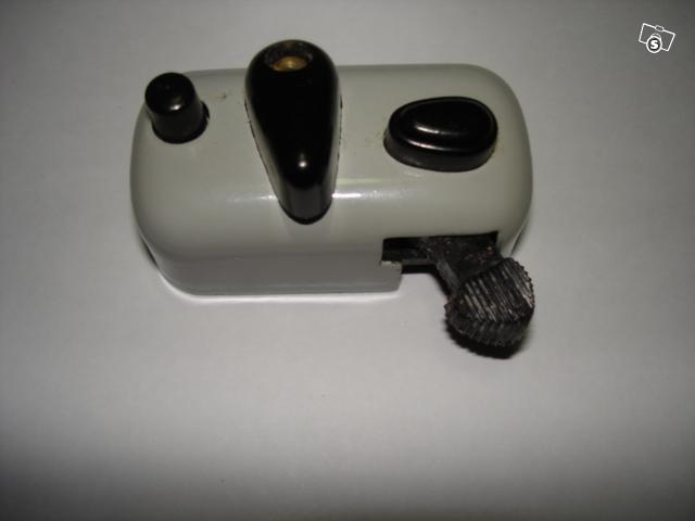

tekko Inviato 10 Marzo 2010 Autore Segnala Inviato 10 Marzo 2010 qualche foto di particolari per capire cosa la vespa ho di non originale... la vespa ha numero di telaio VNA1T 0325xx è del del 58 1-il pedale del freno ha anche l'interruttore, è posticcio è quindi devo eliminarlo giusto? 2-parte sotto e sopra del coprimanubrio, e serratura del blocca sterzo sono suoi originali?? 3-il fanalino posteriore, come gia discusso, è sbagliato perche dei modelli successivi!!?!!?? 4-questo foro, da dove escon questi cavi e quel bullone con la massa sono in piu vero? sono stati fatti per aggiungere lo stop? 5-il devioluci è giusto?? GRAZIE!! Cita
Mike66 Inviato 10 Marzo 2010 Segnala Inviato 10 Marzo 2010 Devioluci sbagliato....... ecco quello giusto. Cita
tekko Inviato 10 Marzo 2010 Autore Segnala Inviato 10 Marzo 2010 Devioluci sbagliato.......ecco quello giusto. grazie si trova nuovo/replica? prezzo circa? lo devo fare in tinta, cioè lo stesso grigio pastello della vespa? Cita
tekko Inviato 10 Marzo 2010 Autore Segnala Inviato 10 Marzo 2010 il devio lo vendi?! mi servirebbe!! potrei anche venderlo, ma preferirei scambiarlo con uno per vna che modello è quello che ho su? e poi....perche sta vespa ha tutti questi pezzi sbagliati? hanno fatto proprio un accozzaglia..... anche la parte inferiore del manubrio è stata sostituita, perche sotto al grigio c'è un azzurro.... siamo sicuri sia quello giusto? grazie Cita

claltro Inviato 19 Marzo 2010 Segnala Inviato 19 Marzo 2010 il pezzo sotto del manubrio potrebbe tranquillamete essere uno del VNB che era azzurrino per l'appunto. comunque è fatto uguale. si devioluci in tinta come il resto della vespa. Cita
claltro Inviato 23 Marzo 2010 Segnala Inviato 23 Marzo 2010 oggi dopo giorni e giorni di bestemmenie come non mai ne sono venuto a capo. per poter andare al collaudo col mio VNA1 mi restava solamente da collegare i fari. e non andava un cazz. allora morale della favola: il devioluci aveva un ponte in piu sulla parte davanti (ho usato quello di una ape degli stessi anni, un fondo di magazzino) e l'impianto elettrico acquistato nuovo non andava bene... quando l'hanno assemblato hanno scambiato i fili bianchi: invece di fare scatola cablaggio motore/luce posizione e contatto manubrio/clacson erano messi cablaggio/clacson e manubrio/fanale. ci ho messo un bel po a venirne fuori da sto tunnel elettrico ma ora si va al collaudo! controlla filo filo col tester prima di passarlo dentro il telaio (pecca mia a essermi fidato per pezzo nuovo) onde evitare scomuniche in futuro ehehehehehehe. ti allego degli schemi elettrici trovati in rete che sono un po piu chiari e facilmente leggibili rispetto a quello indicato sulle solite schede tecniche. ciao ciao Cita
