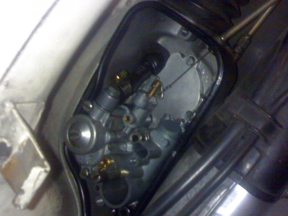

io ho fatto un tappino in alluminio per chiudere il foro dell'alberino tipo quello che vende SIP codice 78220000, ho tolto in blocco tutto il coperchio del miscelatore con annesso ingranaggio pompante sostituendolo con una flangia autocostruita ed infine sul carburatore ho montato l'attacco del gas della versione no mix, dato che il motore è montato su un telaio no mix.
ho una foto...spero sia esaustiva!

bella storia!!! la foto è esustiva si!! adesso guardo subito per quel tappino di alluminio, certo che però rischio di prender dei nomi da sip se gli ordino solo quel tappino!!

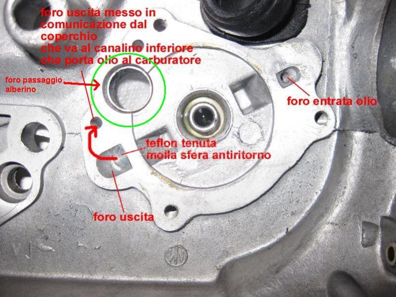

per il tappino basta prendere due misure, se hai un amico che sa lavorare al tornio il gioco è fatto.
se ritrovo il foglietto con le misure del mio te lo mando, quello SIP l'ho indicato quale esempio...

il foglietto al momento non lo trovo, ma se può esserti utile nella foto che allego (ripresa da discussione su stardeluxe.it...) ho circolato in verde il foro da tappare.
come vedi, ha un bordino di diametro più grande: con la scatola sottomano puoi benissimo rilevare i due diametri e la profondità dello scalino.
importante che almeno il diametro del foro sia abbastanza preciso e che l'altezza della testa non sporga dal piano di appoggio del coperchio come l'ho fatto io...
il coperchio l'ho "sagomato" copiando la guarnizione su una piastra di alluminio spessore 4 mm, un lavoro manuale di circa un paio d'ore. nella zona più vicina al caburatore il bordo va svasato per permettergli di appoggiare bene.
spero di essermi spiegato bene...
