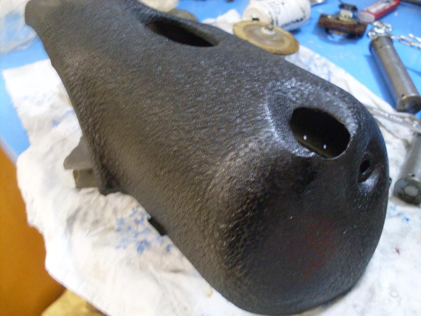

Scatola filtro...
...che è stata da me verniciata di nero opaco nella parte inferiore e di vernice raggrinzante sul coperchio, utilizzando un prodotto inglese della Wilco; il prodotto specifico è Hycote, "Wrinkle finish": vanno date due mani a distanza di circa 1/4 d'ora l'una dall'altra. Dopo 24h va data poi una terza mano sul pezzo trattato e va poi scaldato con un phon ad alta temperatura per qualche minuto. Il prodotto fa reazione e si corruga.
Io invece del phon ho usato una stufa a gas, piazzando il pezzo di fronte e ce l'ho tenuto per un po'. A pezzo raffreddato il corrugante si è solidificato, quasi cristallizzando.
Per me è venuto un po' lucido, ma mi han detto che col tempo e le prime scaldate di motore si opacizza. Vedremo. A breve mi immolo nel rifare anche la cuffia cilindro, vedremo se il risultato sarà lo stesso.

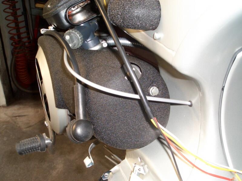

questa è la cuffia motore del mio gs verniciata con vernice d-gear
Si...questa è la finitura che ho visto venir fuori anche con la vernice della Tankerite. Gobbo, non prenderla personalmente ma ci vedo parecchia differenza anche col prodotto di Scohot...
Ciao FC

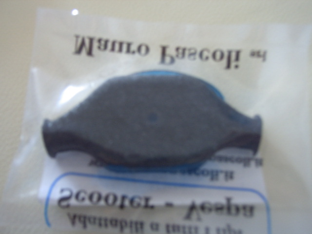

ieri sono stato dal pascoli e ho acquistato la bomboletta,tra qualche mese quando portero' le vespe qui in abruzzo vedremo come sara' l'effetto,certo se sarebbe come il coperchio della presa bt che gia' e' trattata sarebbe un risultato eccellente

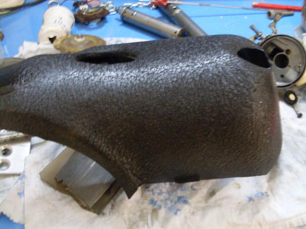

Con moooolta calma, sono riuscito a verniciare anche la cuffia...
Che ne dite?
Mi pare che sia venuta abbastanza bene...
Volevo provare a dare una leggerissima mano di nero "alta temperatura" che ho in negozio, per vedere se diminuisco un po' la lucentezza che l'Hycote produce...
Ho paura però di fare una cagata....
