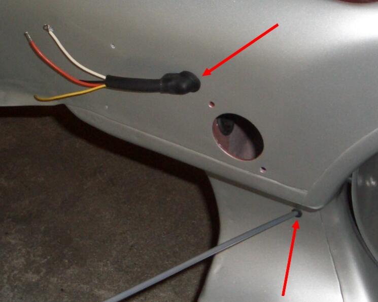

Qualcuno può postare una foto dei fori lato cilindro, in maniera che si veda i gommini e i passacavi montati? Grazie...
Ho ricevuto un kit dal Pascoli dove dentro c'è il gommino del perno posteriore della sacca, il boccolino in plastica da montare sul telaio, dove inserire il perno della puppa motore; poi c'è un passacavo morbido, piccolino, bianco, che non riesco a capire dove va montato.
il gommino va nel foro dove passa il gancio che tiene la sacca
Tommy
Grazie Uferrari,
credo di aver capito dove va il gommino...
Purtroppo nella foto che mi mostri non si vede; dovrebbe essere più in basso, a guarnire il gancio che tiene chiusa la sacca, come indicatomi da Tommy.
