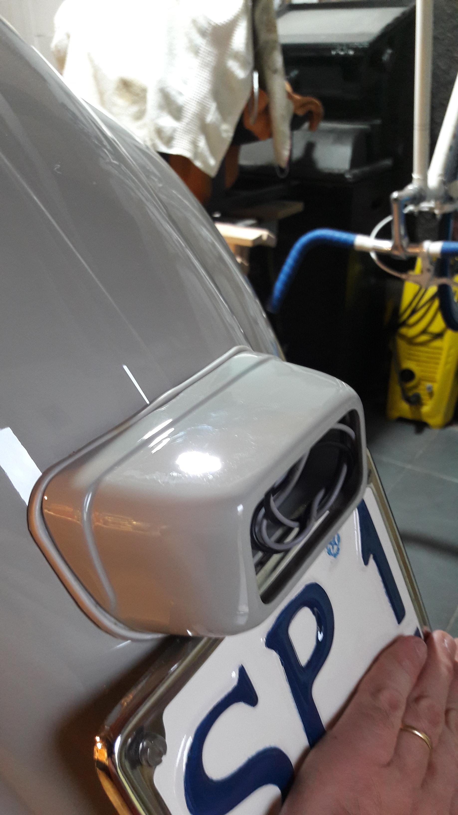

Nel frattempo visto il poco tempo e il fatto che avevo il terrore di rovinare tutto mi ci sono volute delle ore per montare una semplice targhette...._smile_
