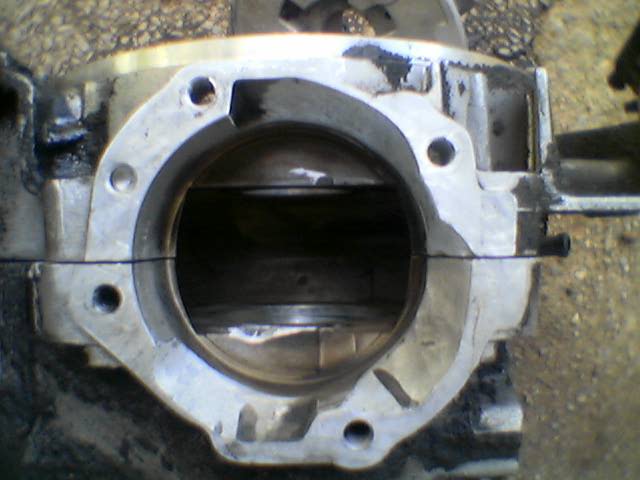

Mondu78 Inviato 31 Ottobre 2004 Autore Segnala Inviato 31 Ottobre 2004 Secondo voi i carter del PX 200 sono gli stessi del 150 e del 125? Xchè non volevo modificare i carter originali, ma ho a disposizione un motore di una PX125 da cannibalizzare. Cosa succede se lo monto senza raccordare? Ciao Grazie. Cita
+keung+ Inviato 31 Ottobre 2004 Segnala Inviato 31 Ottobre 2004 no, nn sono gli stessi, ed è un casino montare un gt 200 sui carter 125 e 150... ciao Cita
Salvo Inviato 31 Ottobre 2004 Segnala Inviato 31 Ottobre 2004 Malossi bifascia senza testa; vanno fatti i raccordi travasi, valvola e albero motore tagliato; si monta eslusivamnte su carter 200; nonmetterei la 4├é°corta proprio perch├â┬¿ così la vespa avrebe pi├â┬╣ cavali e potresti sfruttare il cambio per riempire il tuo contachilometri heheheh Cio by salvo Cita
Ospite Inviato 31 Ottobre 2004 Segnala Inviato 31 Ottobre 2004 Secondo voi i carter del PX 200 sono gli stessi del 150 e del 125?Xchè non volevo modificare i carter originali, ma ho a disposizione un motore di una PX125 da cannibalizzare. Cosa succede se lo monto senza raccordare? Ciao Grazie. Allora montati un Pinasco, i carter sono lavorati in modo completamente diverso e ci sono differenze tra 200 e 125/150, non puoi utilizzare il secondo motore, da quello a malapena ci puoi prendere il cambio (ma se è PX punte platinate anche quello è diverso). Il Pinasco si monta senza raccordi sui carter originali, è predisposto per l'albero motore corsa lunga 60 mm ma lo puoi montare anche con l'albero motore corsa normale 57 mm, forse bisognerà abbassare la testata di 1,5 mm, ma nelle istruzioni ci sarà pur scritto. Cita

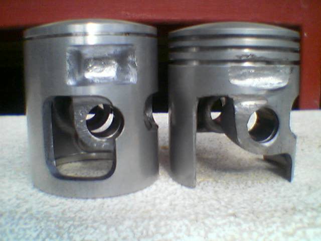

Ospite Inviato 8 Novembre 2004 Segnala Inviato 8 Novembre 2004 Il Polini è monofascia, è vero, ma io sto provando a farlo diventare bifascia per avere più affidabilità ; e raccordare i carter è importante, sono d'accordo. Cita
