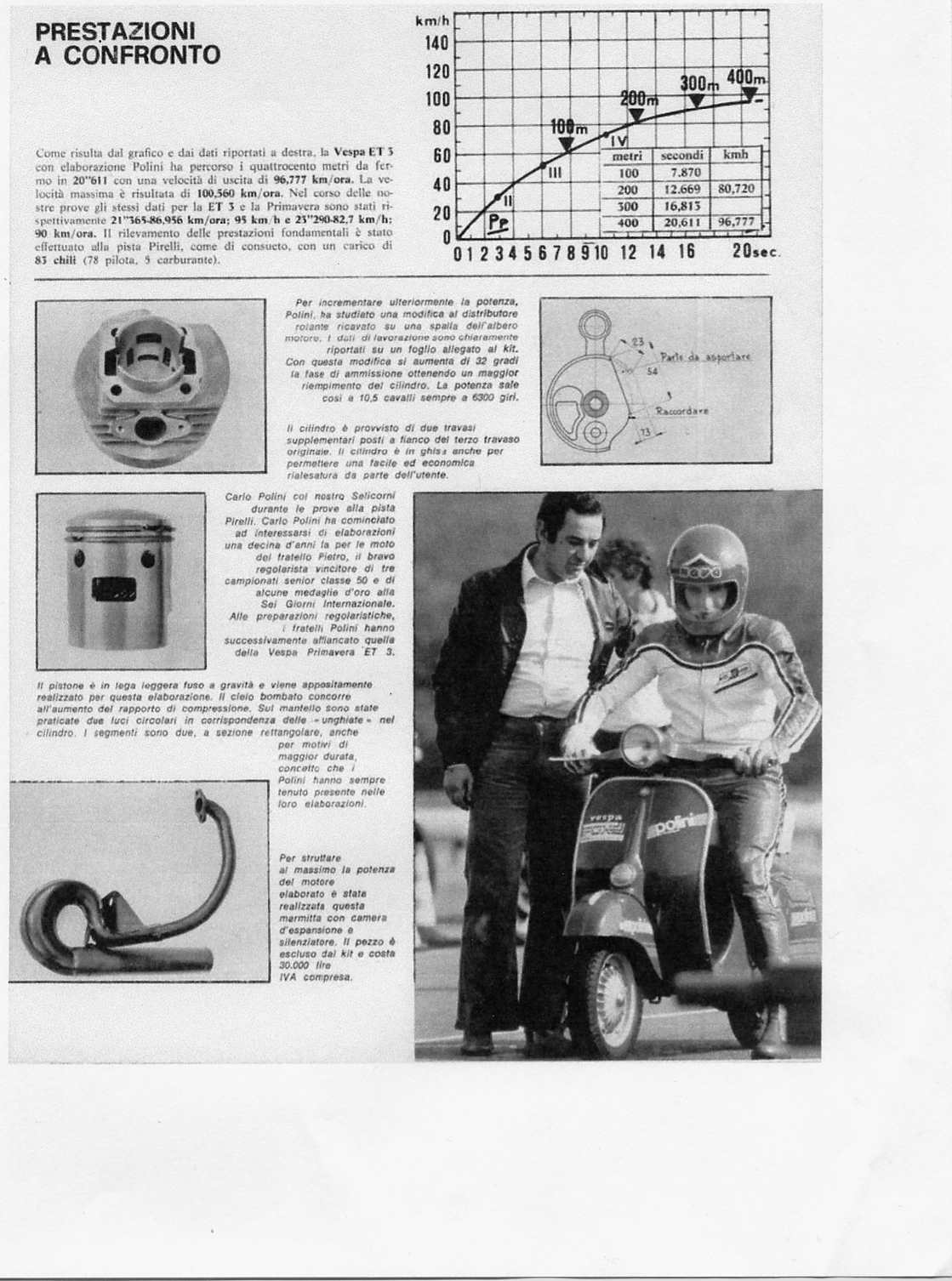

Guarda non sono un amante delle elaborazioni ma posso darti delle notizie utili tratte dalla rivista Motociclismo dell'agosto 1982 che hanno provato il 130 polini montato su una vespa PK 125 ma, come sostiene la rivista, destinato anche alla Primavera ET-3.
Secondo i dati rilevati da Motociclismo la potenza massima alla ruota è di 10,22 CV a 7250 giri/m, accelerazione da 0 a 400 metri in 19,176 secondi con velocità d'uscita di 101,690 km/h, velocità massima di 107,140 Km/h. Tuttavia la vespa provata montava oltre il 130 anche la marmitta ad espansione sempre Polini e il condotto di alimentazione sdoppiato con un carburatore Dellorto PHBL da 24 mm.

Scusa, mi sono sbagliato, Motociclismo è di agosto 1983 e non 1982. Comunque in effetti la vespa provata ha il condotto di alimentazione sdoppiato coi due sbocchi al carter, di cui il superiore provvisto di valvola lamellare...

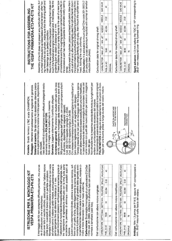

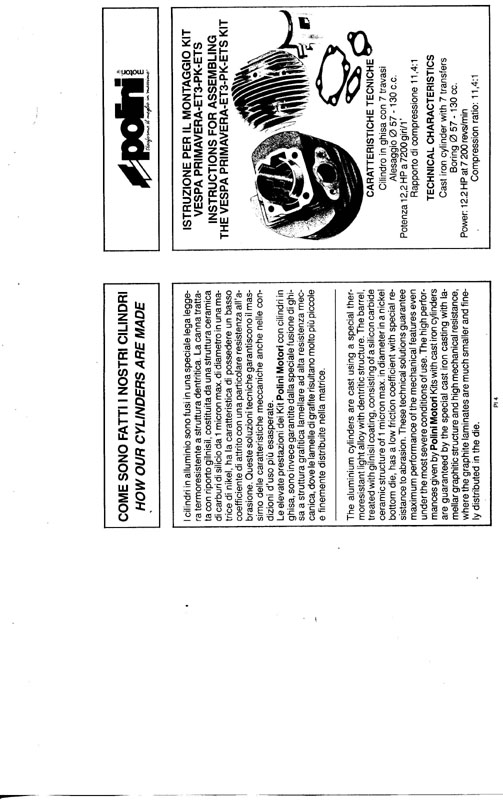

Mitico l'inserto di Motociclismo. Grande Gigler!!
Devo solo far notare che nel librettino vengono adesso dichiarati 12,2 HP che lira più lira meno corrispondono a 12,2 CV mentre nell'anno di prova di motociclismo dichiaravano 10,5 CV.
Probabilmente la polini ha incrementato la potenza del motore nel corso dehli anni apportando alcuni accorgimenti.
Secondo me il mio problema dipende dall'albero motore che monto adesso che è un mazzuchelli rielaborato da un'officina e che invece di essere stato fatto con le specifiche Polini, quindi con la mezza luna segata, è stato lavorato a modo, ovvero, i gradi di anticipo sono gli stessi ma la valvola ha la forma di una originale perchè prima quando avevo l'albero motore piaggio elaborato da me secondo prescrizioni Polini la quarta la tirava eccome. Sarà poi anche il motore affiacchito. Io poi monto la marmitta originale ET3, magari con una polini andrebbe sicuramente meglio.
