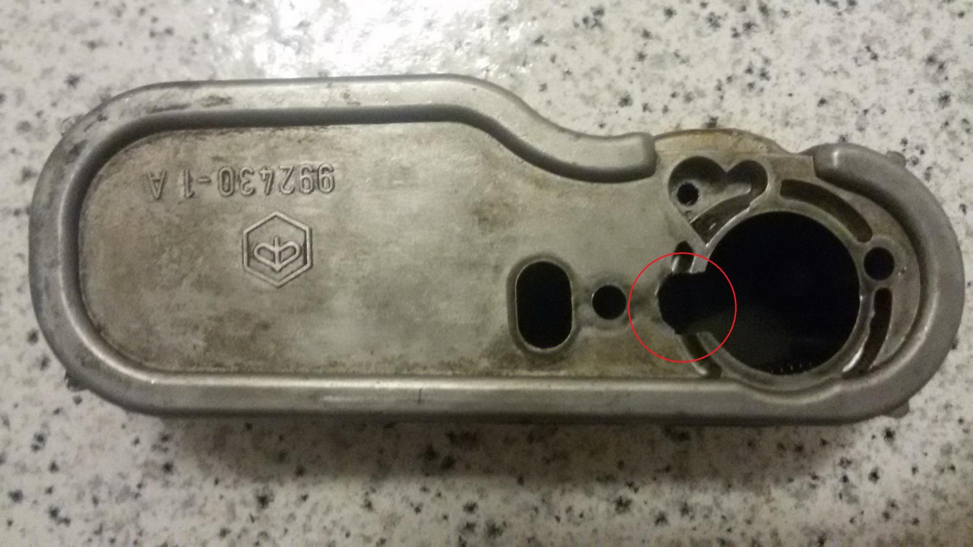

Faber88 Inviato 28 Aprile 2015 Autore Segnala Inviato 28 Aprile 2015 Dunque, attualmente il getto è 160-be3-118 Ho notato che sul carburatore Dell'Orto è stato sostituita la vaschetta del galleggiante con quella di uno Spaco, è importante? Inoltre il filtro aria T5 ho notato che ha un foro fatto nel punto dove ho indicato nella foto, mi crea problemi? Cita
