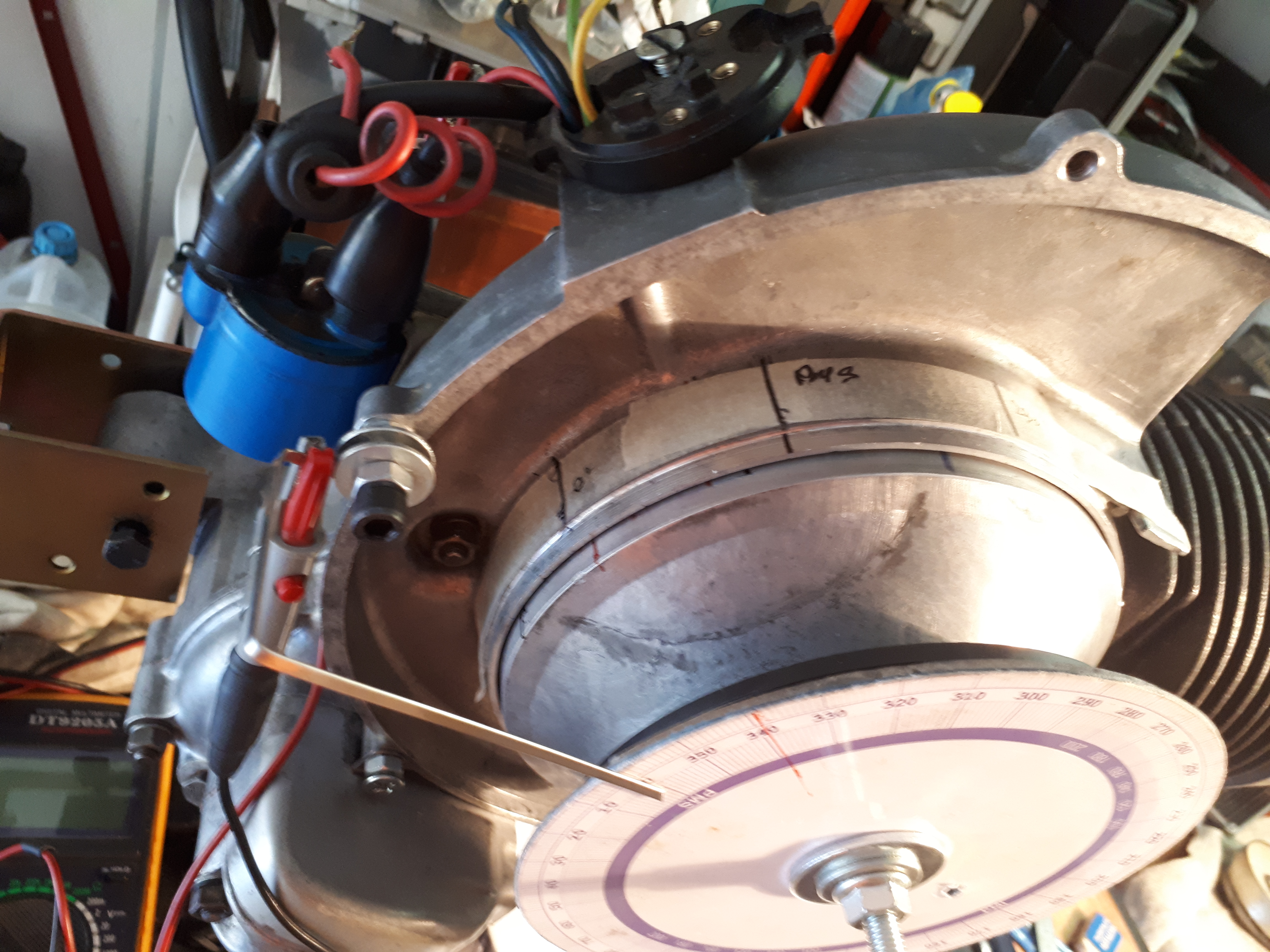

A proposito domani rimonto la vespa; viene un amico ad aiutarmi quindi in giornata dovrebbe essere finita. Ho dei dubbi sulla messa in fase del motore ma il meccanico dice che va bene così: ma a me sembra esagerato il punto in cui le puntine iniziano ad aprire

Concordo con quanto dici anche perchè non mi era mai capitata una cosa simile in 37 anni, d'accordo che con i motori sono una schiappa in quanto non ne ho mai aperto uno, ma regolare l'anticipo e mettere a posto statori ecc l'ho sempre fatto, l'errore che si riscontrava si rimediava variando la posizione dello statore..... Ma qui l'errore è grosso bisognerebbe ruotare lo statore di 60°cioè cambiare la posizione dell'asola delle puntine con quella delle luci. Il motore è stato rifatto in toto compreso il gruppo termico Piaggio alla I°rettifica ed adeguato pistone Asso, albero Mazzucchelli specifico per il mio motore.

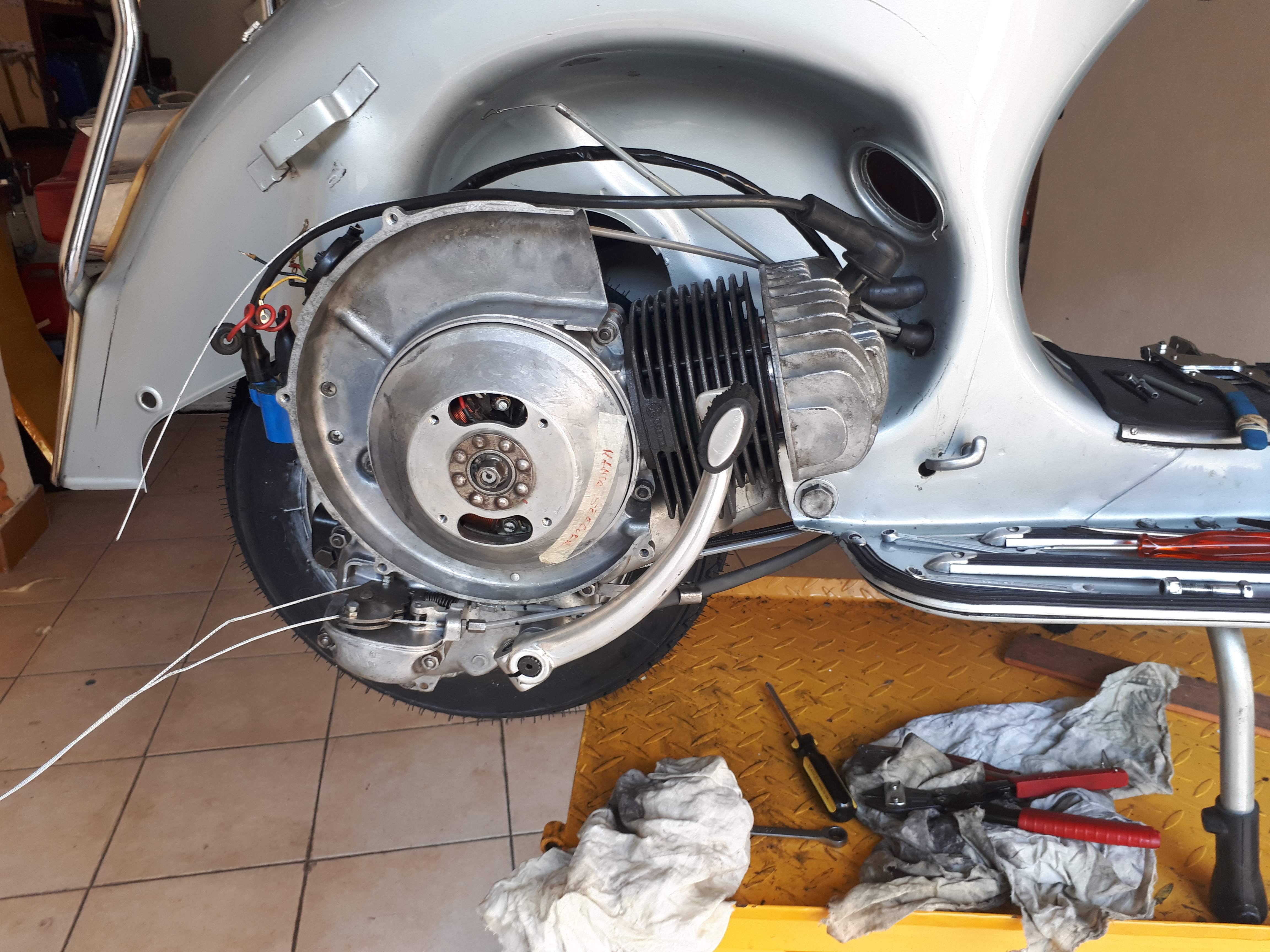

Ciao, Cooper allora il mistero si infittisce dopo l'anticipo ho fatto una nuova scoperta: ho montato la pedivella per registrare lo stacco della frizione e questa invece di essere parallela alla pedana si erge verso l'alto con la stessa angolazione dell'errore riscontrato nella messa in fase del motore. Allego foto.
Ciao, Francesco
molto strano.... hai provato a regolare la pedivella tramite il millerighe e verificare la corsa del pistone? magari fissandola qualche riga più sotto

Ciao, il problema non è questo è una cosa che ho sempre fatto senza problemi; il guaio è risolvere l'errore che hai visto nella foto.
Non possono esistere tutti quei gradi di differenza nell'apertura delle puntine. Vorrei capire come fare a rimediare a quel problema.

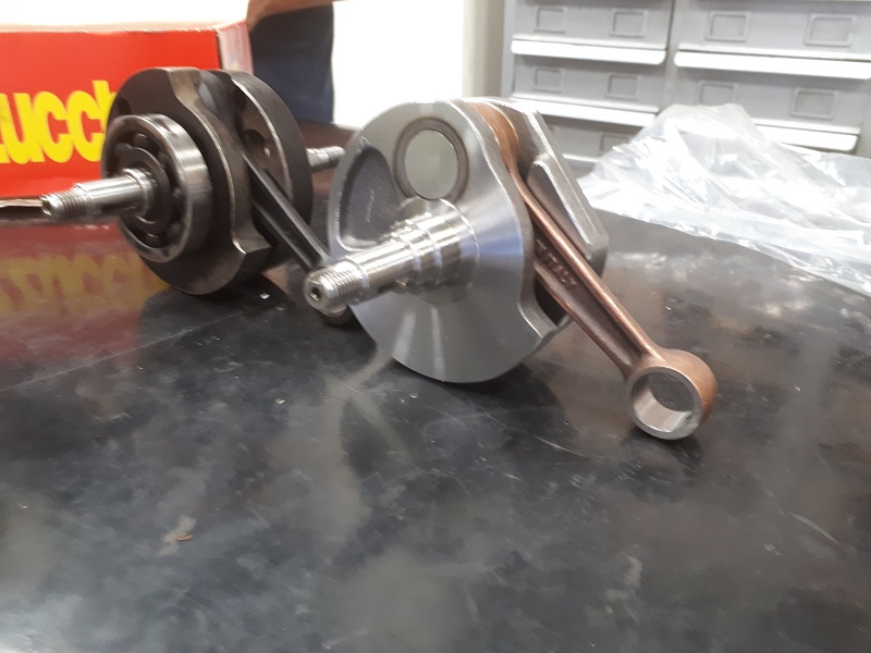

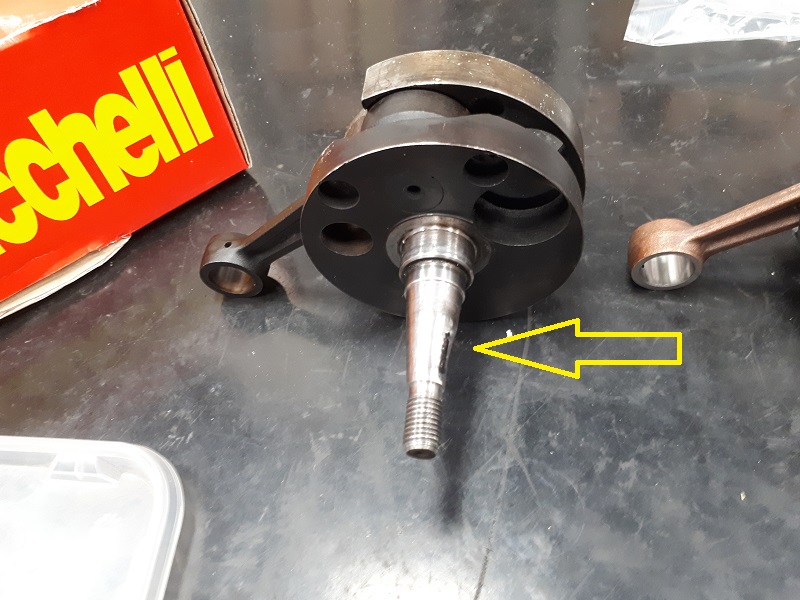

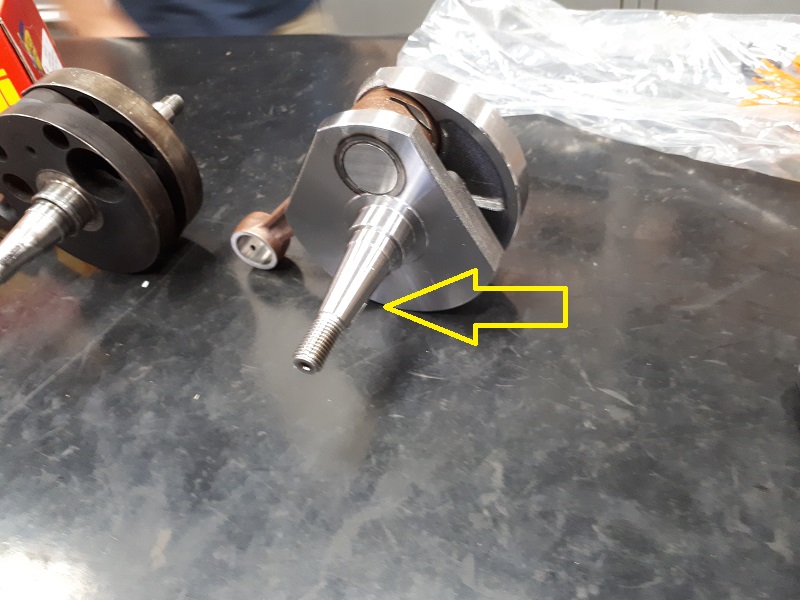

Ciao Cooper, allora ti aggiorno definitivamente sui problemi della mia vespa, ieri è stata una giornata di quelle da cancellare dal calendario non è andata dritta neanche una delle cose che mi ero proposto di fare culminata con la diagnosi finale che devo riaprire il motore e trovare un albero adatto e questo è il punto del confronto fatto tra il vecchio ed uno identico a quello montatomi dal meccanico:59a7bcb890642_Chiavettavolanonuovo.jpg.24d8c1d63da7c5334724e29df68c64e2.jpg59a7bcc0bf9b2_Chiavettavolanovecchio.jpg.0de0bdb6c67faa1e072ad9a4d4fda418.jpg59a7bcc1a7f74_Latofrizioneb.jpg.abf6a113d093806693a40f3c833013c3.jpg59a7bcc24bf96_Latofrizione.jpg.3f7f6b62978b3821f03190de2a300180.jpg
Ciao, allora ieri accompagnata la moglie al lavoro, sono andato in quel di Sala Bolognese, a parte un nubifragio attraversando il Po devo dire che da casa mia è velocissimo andare la. Il titolare classico bolognese fulminato ma decisamente preparato in materia vespa. Cortesemente mi ha fatto esaminare il Tanemi e a parte una piccola differenza sulla posizione della chiavetta corrispondeva perfettamente al mio vecchio albero così l'ho acquistato e la settimana prossima battaglia col meccanico.
