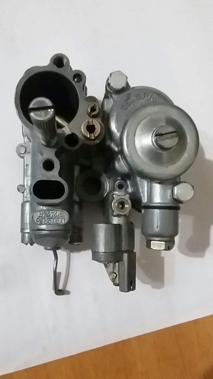

ti metto una foto. Sembra tutto originale. Appena trovo tempo, e ritrovo il 20/20, faccio una prova!
FOTO
Credo di aver capito .
Quel carburatore è originale ma non della Rally e nemmeno dei primi PE , bensi un carburatore prodotto durante l'epoca della Cosa ,infatti ha delle caratteristiche che si trovano nei carburatori della serie H della Cosa .Insomma originale Dell'Orto ma molto più recente , vite posteriore a parte .
Queste utili informazioni le ho lette in un altro forum a tema vespa .
Il particolare principale che me l'ha fatto riconoscere è la disposizione del tirante dello starter ,inclinato a 45°e non orizzontale come nei Dell'Orto più vecchi (facci caso se hai altri carburatori in garage).
A proposito , io ho un carburatore di scorta esattamente come il tuo ,con le medesime caratteristiche . Lo vado a prendere subito .
Voilà
La vite posteriore di regolazione è di questo tipo (esagonale ,esattamene come quelle del carburatore della Cosa e diverse dal primo tipo di cui ti misi la foto qualche post più sopra)
Mmmm...mumble mumble...potrebbero aver sostituito il carburatore con uno più moderno quindi...posso sentire il vecchio proprietario ma per una quindicina d'anni l'ha prestata ad un amico e pertanto dubito che questo gli abbia riferito di aver cambiato il carburatore.
comunque quando torno a casa smonto i getti per vedere se almeno quelli corrispondono all'originale.
è comunque un 20/20E quindi direi che se i getti sono giusti lo posso lasciare tranquillamente montato.

Aspetta il tuo è un 24/24E non un 20/20E !
Un 20/20 su un motore 200 è sottodimensionato
Verifica i getti , su un 24 difficilmente si trovano sbagliati ma sempre meglio verificare .
Se i getti sono corretti resta da capire se quella vite di regolazione possa andare bene con quel carburatore ed in caso affermativo come vanno considerati ' i giri' di regolazione .Ci sarà da capire eventualmente anche come far stare quella vite nella scatola del carburo .

Allora il getto del minimo è un 55 anzichè un 50, i restanti vanno bene. Poco male, lo cambierò.
Per quanto riguarda la vite non ho ancora provato quella del 20, però ho fatto un po' di ricerche, come dicevi tu ci sono con due passi e anche con più tipologie di punta, quindi mi sa che la lascerò così se e forerò il tappo, altrimenti la taglio a misura e poi ci faccio la tacca per il cacciaviti.

mah, diciamo che per il momento rimonto il carburatore con il getto da 55 e poi vedo come va.

bene! Allora oggi ho dato ma bella ripulita al carburatore. In effetti i getti non erano messi poi male, erano sporchi ma la morchia non era dura e con un pennello e compressore son venuti ottimi!
il carburatore invece aveva il passaggio dalla vaschetta ai getti bello intasato ma sono riuscito a pulire anche quello.
ruotandolo guardate cosa è saltato fuori:
