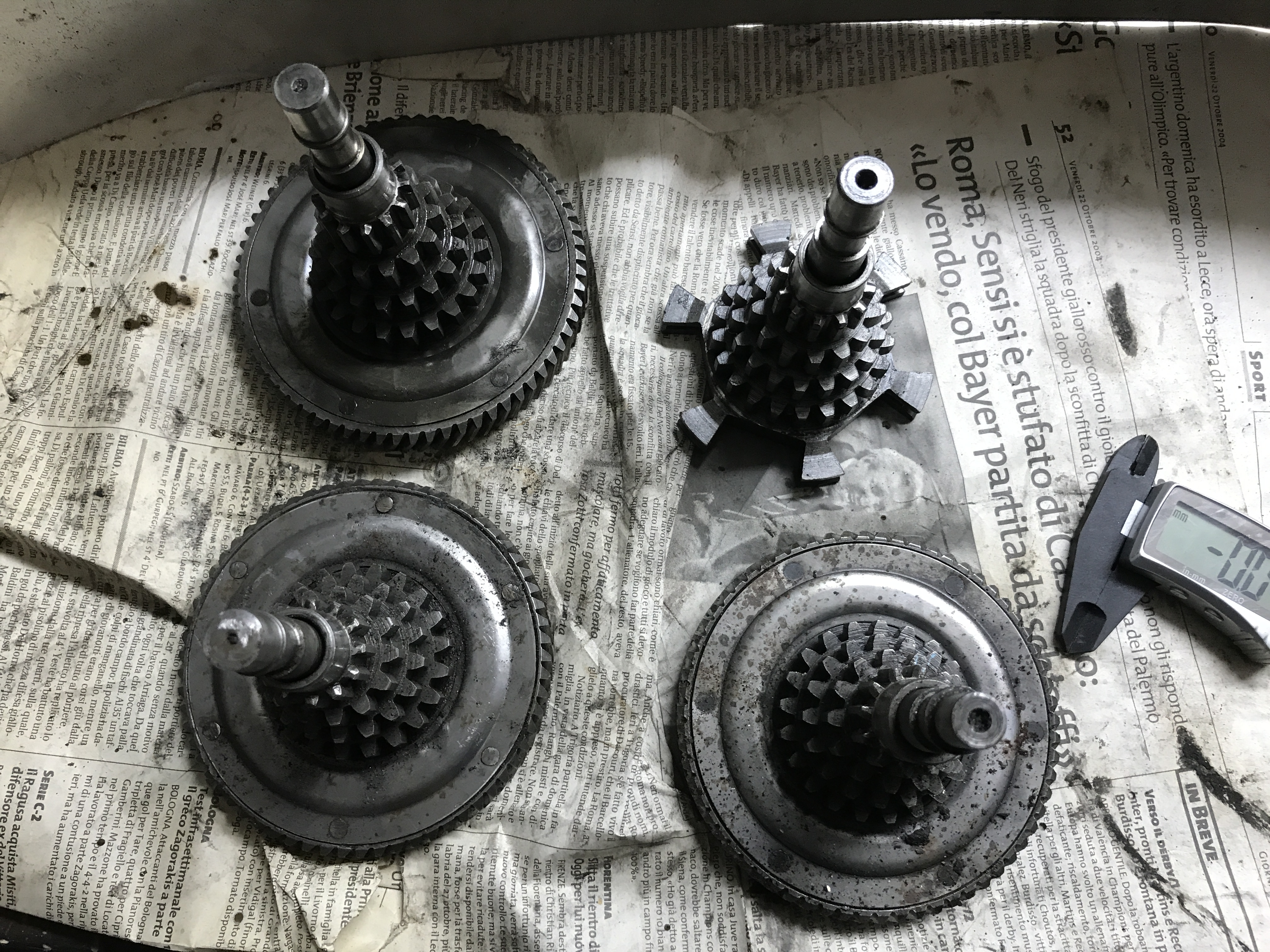

Vorrei cortesemente che qualcuno mi aiuti a capire, mi sono trovato a dover cambiare l'ingrsnaggio multiplo della mia Vespa
Una p200e dell'80,È mentre per trovare gli ingranaggi marce non ho avuto problemi,il multiplo non sono riuscito a trovarlo o meglio quello che ho acquistato online specifico per p200e e 200 rally , non andava bene
Nelle foto,che spero di avere inserito correttamente si vede come l ingranaggio che ho comprato non si accoppia con gli ingranaggi marce(prima foto)
Mentre la terza foto mostra il mio ingranaggio perfettamente accoppiato.

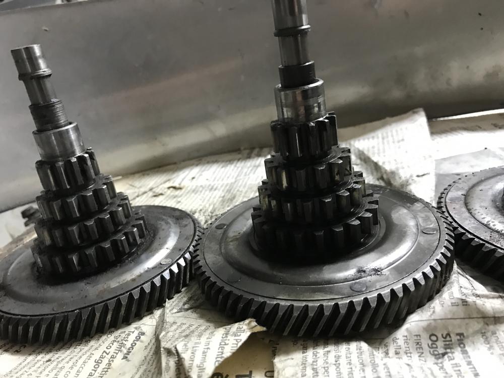

Nella seconda foto si vedono le differenze tra i due.
Il mio è quello a destra
Il numero dei denti e le altre misure sono uguali .
Cambia solo l'altezza dei denti.
Non sono riuscito a trovarlo da nessuna parte .Mi propongono sempre l'altro.
Sperando di essere stato abbastanza chiaro vi chiedo di darmi una spiegazione è mi scuso se ho sbagliato qualcosa:oops:

Per le foto, non so se il secondario è messo al contrario , ma comunque rende l'idea della differenza
Io le avevo fatte per inviarle al tizio che mi ha venduto il quadruplo originale Piaggio per p200e o rally(pagato 150 euro ed inutilizzato)
Quello che non riesco a capire è
Perchè dovunque mi sono rivolto è qualunque codice cerchi mi escono solo quadruplo come quello a sinistra nella foto che ho allegato ,ho provato anche in qualche mercatino,niente
La differenza tra i due oltre al maggior spazio tra gli ingranaggi è una altezza diversa degli stessi
I primi tre partendo dal più largo hanno una differenza minima più o meno un mezzo millimetro Più sul mio e l'ultimo è invece di 1.5 mm più alto sempre sul mio
È qui allego il disegno che ho inviato per ricercare il pezzo.
Purtroppo no riesco ad inserire
Comunque credo si sia capita la differenza

Infatti il problema non è dato dal numero di denti ma dall'altezza con cui sono realizzati, dalle foto si capisce subito.

No; i denti sono grossi, ma la spaziatura tra una fila di denti e l'altra è diversa per seguire quella del secondario che ha crocera bombata.
Il tuo cambio dovrebbe derivare dalla Rally 200, quindi è stato in produzione una decina d'anni, sino al 1983 al massimo.
