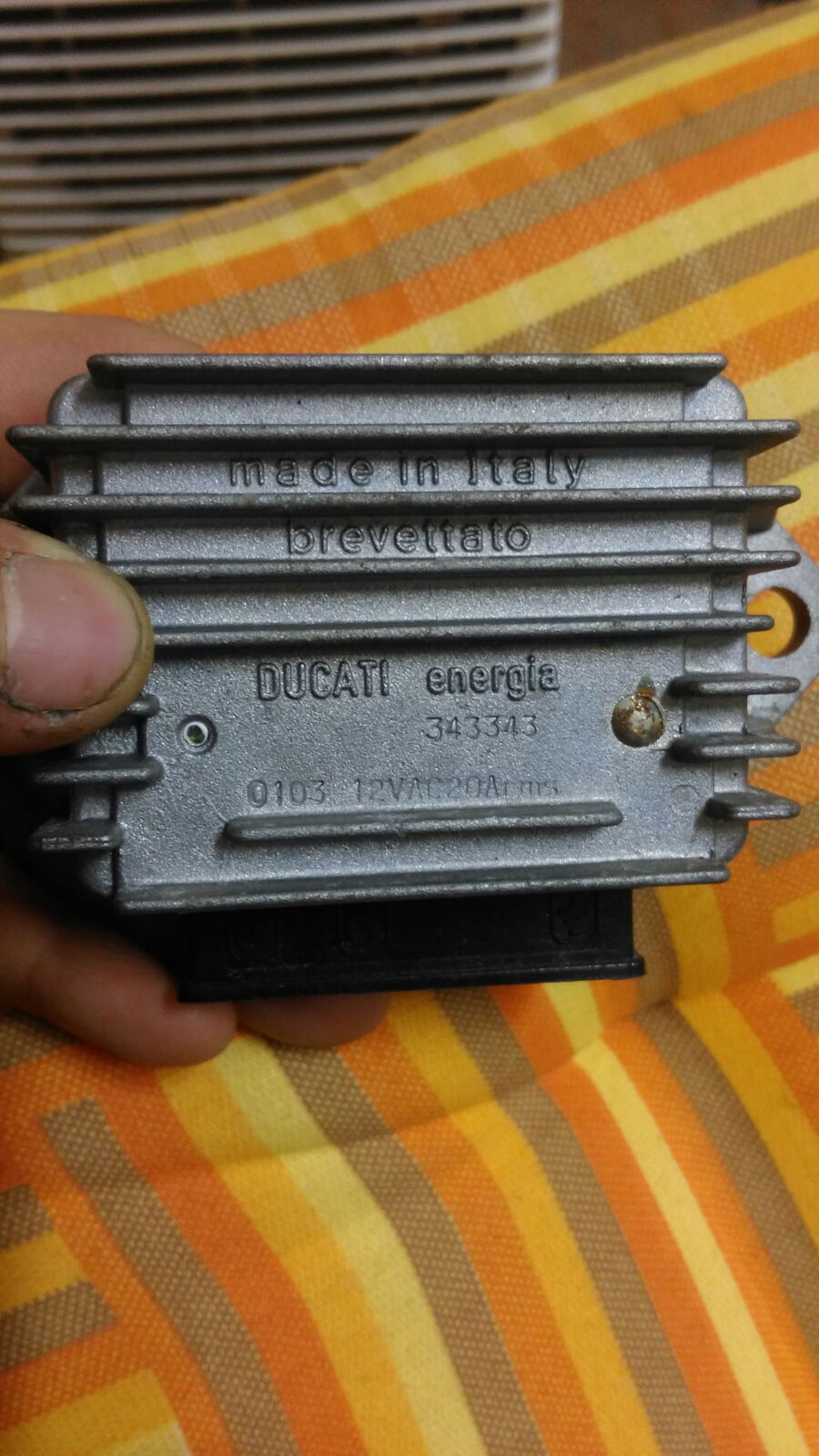

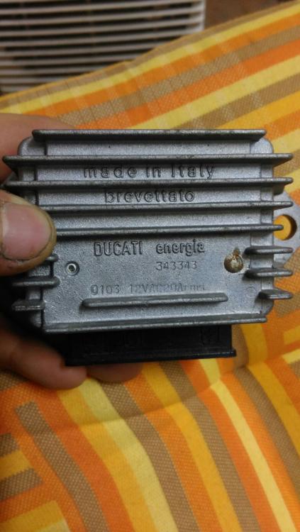

Vado un attimo OT per chiedervi:
Questo regolatore di tensione monta sul mio px125e? Non so dirvi purtroppo a che Vespa appartiene
Anche se postare il link di un altro forum non è il massimo della correttezza mi è sembrato corretto segnalare una trattazione abbastanza completa sull'argomento .
