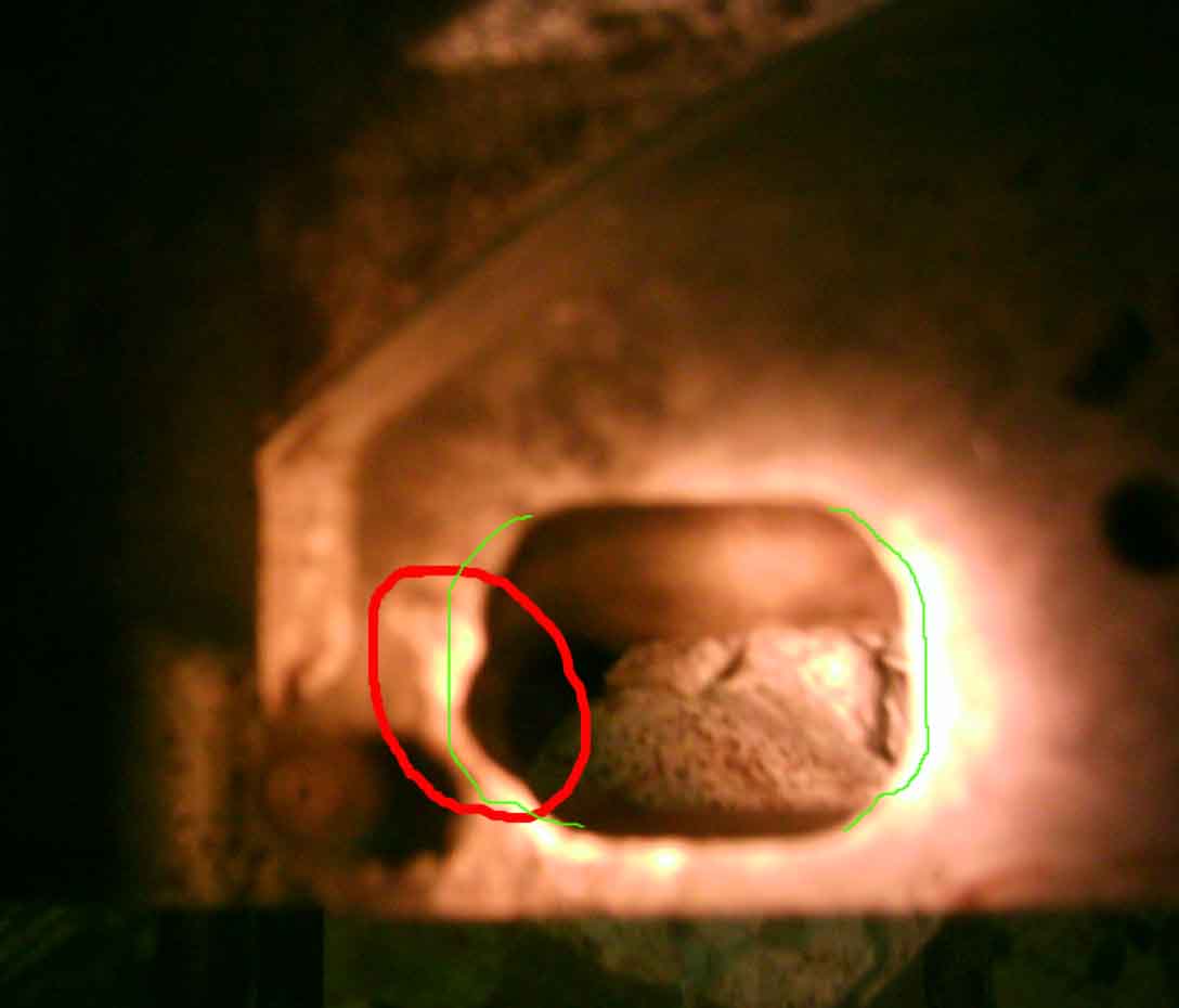

GUARDA LA FOTO CHE TI ALLEGO, TI SEMBRA NORMALE QUEL MEZZO
FORO NEL LATO SINISTRO DELLA VALVOLA, CERCHIATO DI ROSSO.
MENTRE LE LINEE VERDI RAPPRESENTANO LA SUPERFICE DA ASPORTARE
IN ANGOLAZIONE DELLA VALVOLA.GIUSTO CORREGGIMI SE SBAGLIO
EH!!
E POI LE MISURE DI 2+2,5 VANNO PRESE DOVE HO SEGNATO DI VERDE
O SOTTO DOVE VA L'ALBERO?
ASPETTO CON ANSIA RISPOSTA.
GRAZIE MILLE

si, devi asportare le parti in verde....ma da sotto...li non serve a nulla!....devi limare internamente allargando la il foro dove siaffaccia nei carter....non dove attacherai il carburatore!!!
il foro non è normale....ma basta che lo limi un po, tanto dovrai raccordare anche la scatola e l'imbocco del carter x il 24...no!?
già ....se li prendi vuol dire che il lavoro che hai fatto è davvero ottimo! :D
non illuderti che la velocità aumenti molto....aumentano le medie che puoi tenere di sicuro...ma la massima non supera i 115-120...
