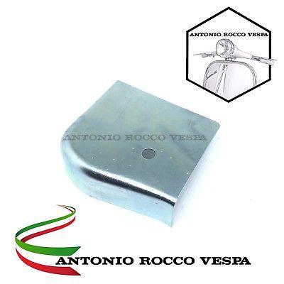

per le viti e faro ok, ma per la protezione del selettore marce, quella originale ha i fori per far passare il fili apposta, non è stato forato nulla. Poi dell'adesivo del rodaggio non ho mai sentito nulla...
La protezione del selettore  non ha mai avuto i fori per il  passaggio dei fili che vanno ripiegati attorno al selettore e si arrestano  sulle due linguette.nel selettore stesso
Non esiste in commercio una protezione selettore con questi fori
Tutte le vespa primavera escono dalla casa con l'adesivo  con le raccomandazioni del rodaggio. Posto all'interno dello scudo. Di questo sono sicuro in quanto ne'  ho avuta una conservata
Qui dalle mie parti in fase di omologazione fmi  ci controllano sia la posizione che il colore dell'adesivo

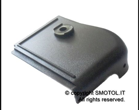

perdonami se ti contraddico ma il coperchio con i fori esiste come da foto, tanto e vero che quello vecchio aveva i fori e quello nuovo che ho comprato l'ho preso da un rivenditore piaggio.
Invece per quanto riguarda le viti del copriventola, quella che non si avvita nel carter è una vita diversa dalle altre, deve avere la testa a taglio anche quella? io in tutte le vespe che ho girato è sempre stata a croce
ilguana, quello mi pare il coperchio della leva cambio per le PK, non per le small del 1977 (a proposito, il telaio immagino che sia 16**** 😉 ).
