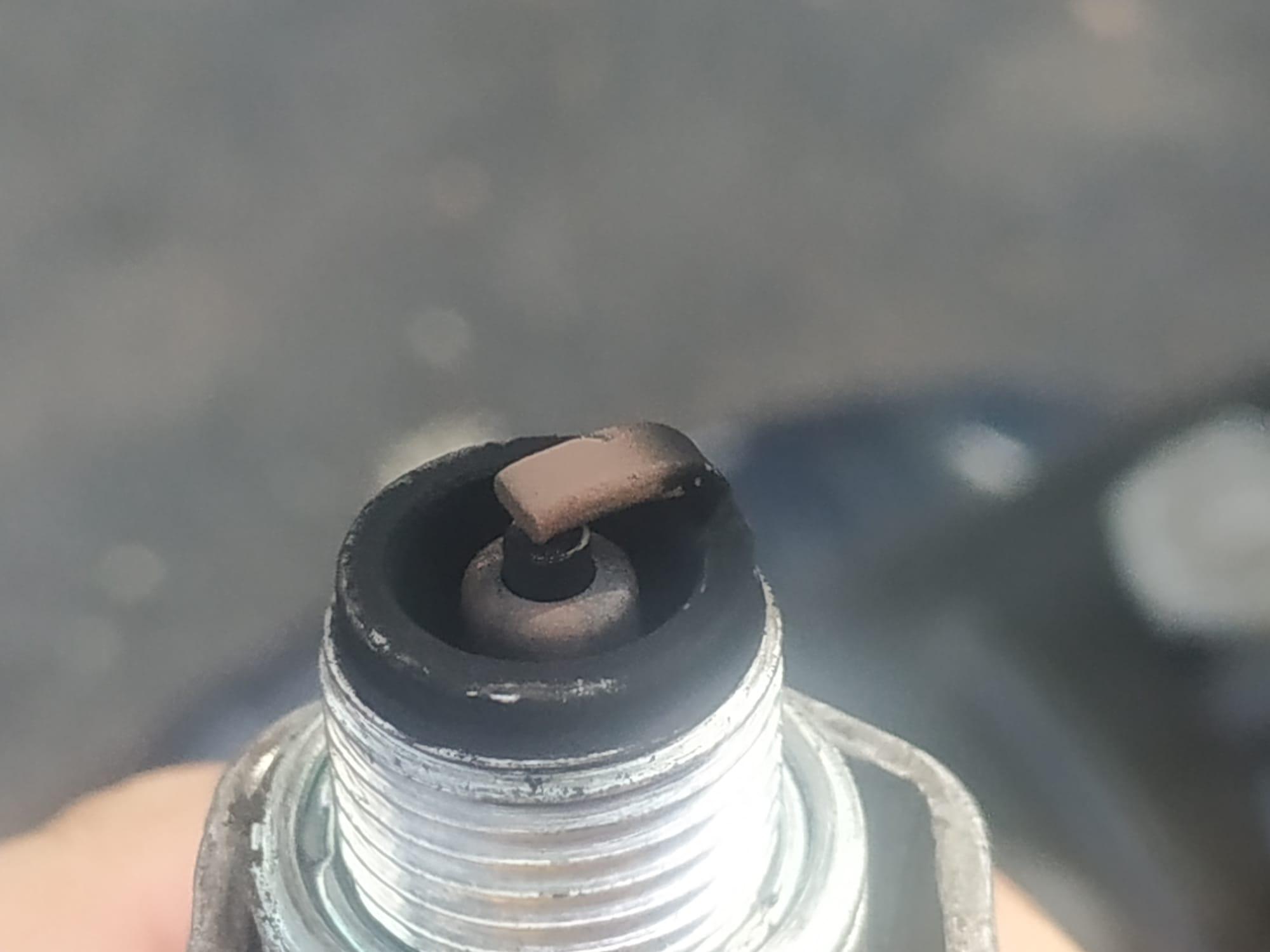

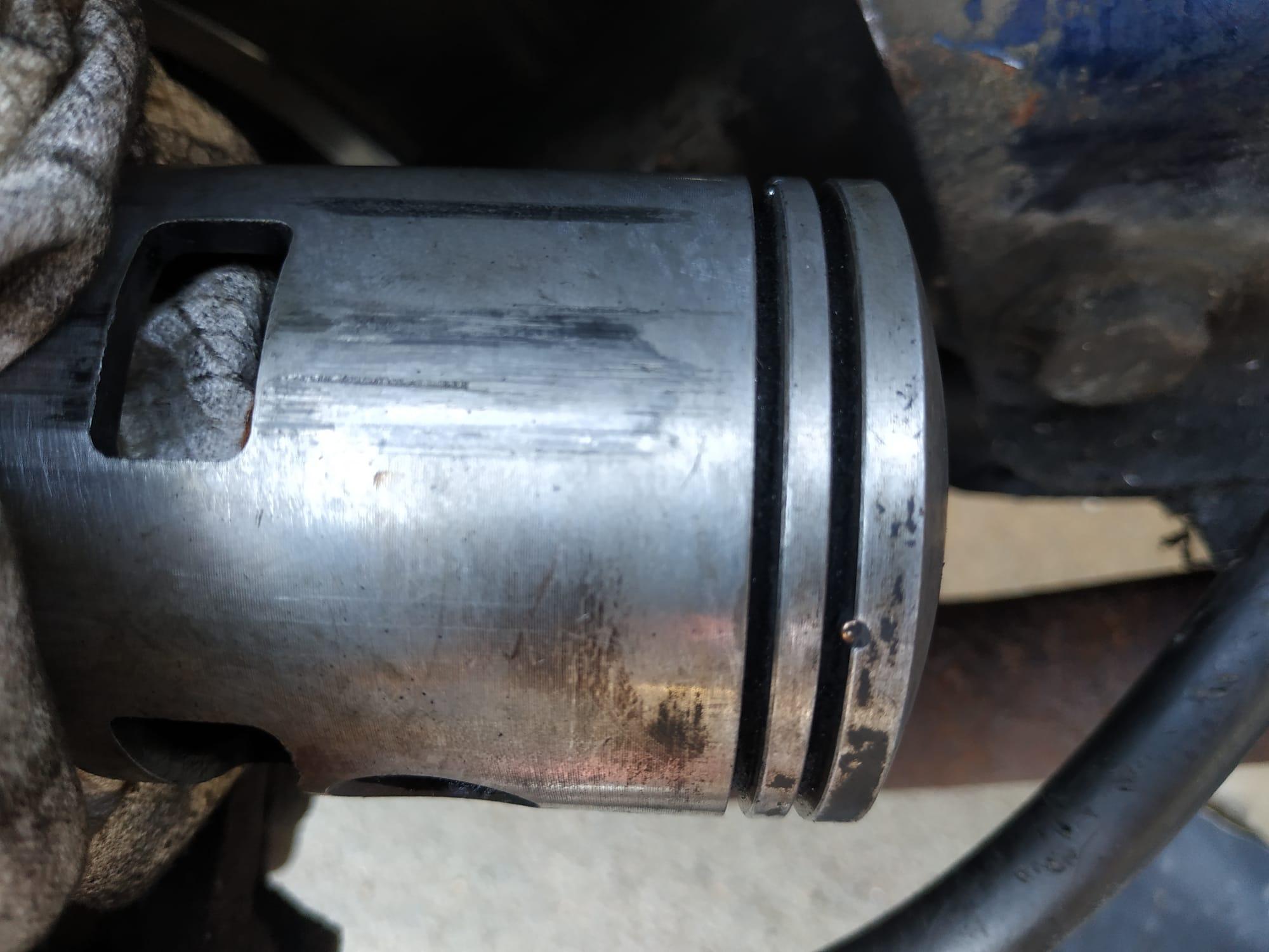

iascia Inviato 18 Settembre 2020 Segnala Condividi Inviato 18 Settembre 2020 Salve a tutti, ho una Vespa px 150 del 2007 Scatalizzata( cambiati anche i getti), freno a disco miscelatore separato con circa 70.000 km . Appena uscita dall'officina per una revisione generale , allego foto con i lavori fatti, in un lungo viaggio ho grippato/scaldato , vedi foto. Sono riuscito comunque a ritornare a casa e durante il tragitto, essendo strade con pochissime fermate non presentava il problema che adesso si e' presentato in citta' Una volta tornato a Roma, citta' con troppi semafori, mi sono accorto che rimanendo fermo al semaforo quei 30/50 secondi alla ripartenza la Vespa riparte singhiozzando come se stesse finendo la benzina, come quandole auto vanno a 3 cilindri, dopo un centinaio di metri smette e procede regolarmente fino al prossimo semaforo dove il problema si ripresenta. Pensavo fosse un problema di carburazione, che avesse poco olio , ho svitato la vitarella dietro il carburatore ma sembra che peggiori. La candela come vedete in foto, non vi fate ingannare dalla luce della foto, era piuttosto chiara, tendente al grigio. Non so cosa sia anche tutto quel nero attorno alla candela Che cosa potrebbe essere la causa del "singhiozzo"? P.s.Ho aperto la testa e vi dico cosa ho fatto nel prossimo post Cita Link al commento Condividi su altri siti Altre opzioni di condivisione...

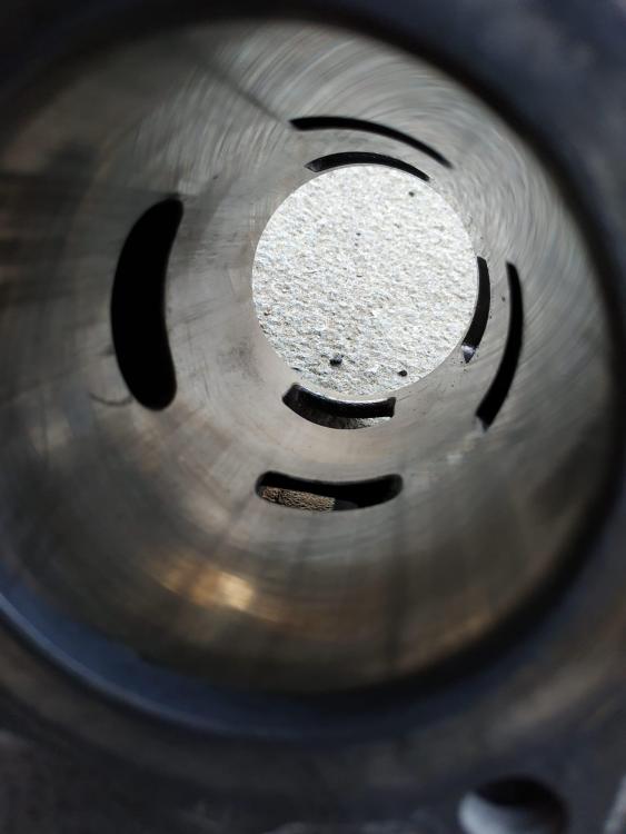

iascia Inviato 18 Settembre 2020 Autore Segnala Condividi Inviato 18 Settembre 2020 (modificato) Dunque , ho pulito il pistone cilindro e la testa da tutto quel nero con una leggera passata di carta 400, ho tolto quei detriti sulla luce di scarico. La candela sembra meglio ma non e' nocciola tende ad un colore prugna chiaro, ho svitato un po' la vite dietro il carburatore (complimenti a chi ha deciso di metterla proprio li') aggiunto pochissimo olio miscela nel serbatoio della benzina, ma nulla da fare il problema anzi era piu' forte. Ho pensato che c'era troppo olio, allora ho riempito il sebatoio della benzina in modo che si diluisse quel poco d'olio che avevo aggiunto in piu. Il problema rimane... Modificato 18 Settembre 2020 da iascia Cita Link al commento Condividi su altri siti Altre opzioni di condivisione...
pelle Inviato 18 Settembre 2020 Segnala Condividi Inviato 18 Settembre 2020 Ciao. Il sintomo che hai a me sembra come se la camera di manovella si imbrattasse di miscela al minimo e quando riparti ci vuole una sgassata per ripulirla. Ora potrebbe dipendere dallo spillo conico che non tiene bene. Non so se quel bel grippone che hai fatto può influire sulla questione... Cita Link al commento Condividi su altri siti Altre opzioni di condivisione...
iascia Inviato 18 Settembre 2020 Autore Segnala Condividi Inviato 18 Settembre 2020 13 minuti fa, pelle ha scritto: Ciao. Il sintomo che hai a me sembra come se la camera di manovella si imbrattasse di miscela al minimo e quando riparti ci vuole una sgassata per ripulirla. Ora potrebbe dipendere dallo spillo conico che non tiene bene. Non so se quel bel grippone che hai fatto può influire sulla questione... grazie pelle ma come faccio a verificare se la camera di manovella si imbratta di miscela? Per spillo conico intendi quello del carburatore? se e' quello domattina provo a cambiarlo Cita Link al commento Condividi su altri siti Altre opzioni di condivisione...

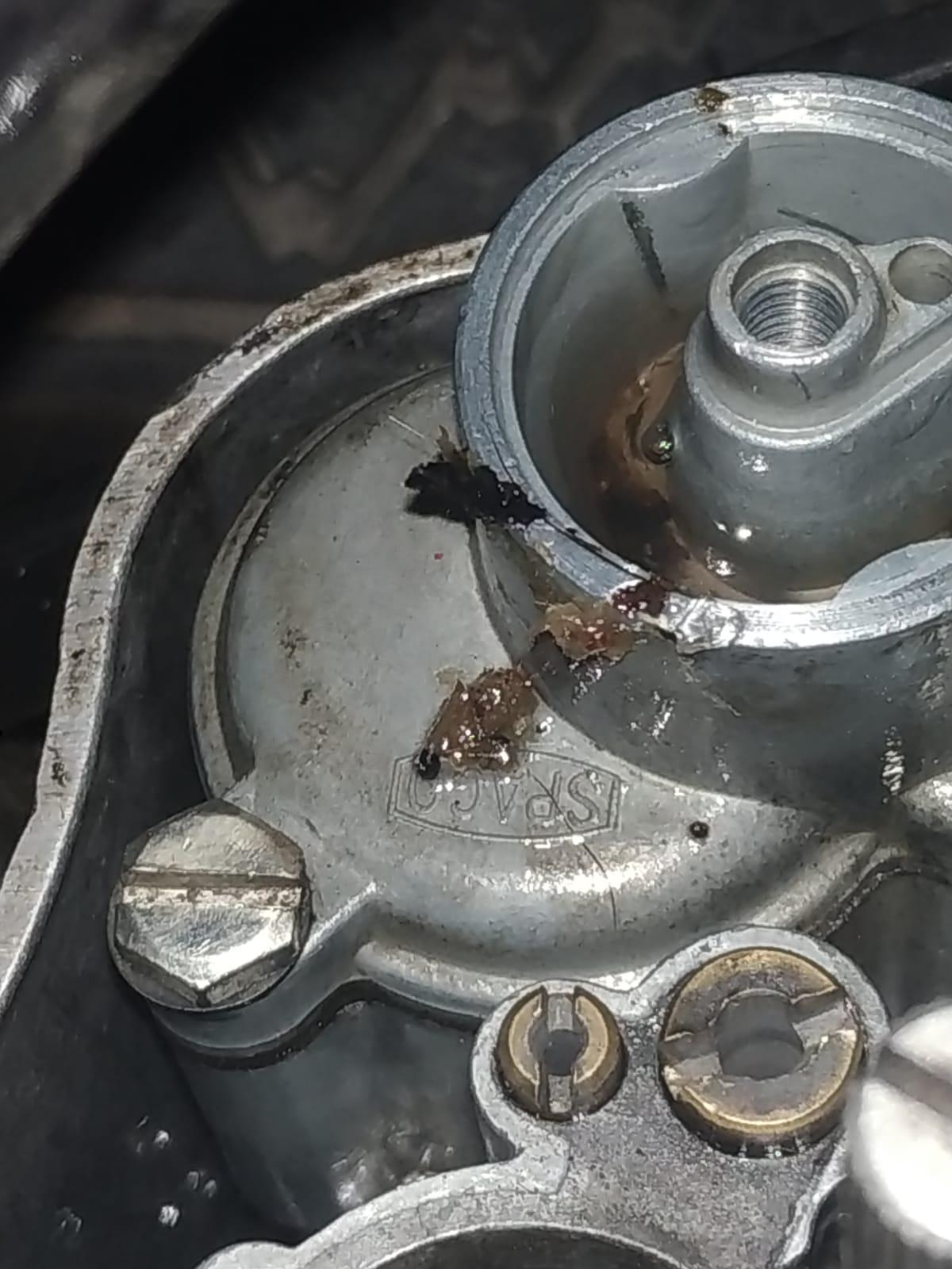

iascia Inviato 19 Settembre 2020 Autore Segnala Condividi Inviato 19 Settembre 2020 allora.. ho aperto il carburatore nella vaschetta sotto l filtro tondo c'era un po ' di sporcizia, vedi foto, l'ho tolta. Ho cambiato lo spillo conico , a sinistra il nuovo e a destra il vecchio, guardando la foto vedo che il nuovo e' piu' piccolo e forse ho fatto una cazzata, forse era uno spillo gia' usato che avevo in casa, lunedi ne compro uno nuovo per sicurezza. Ma quello vecchio secondo voi potrebbe andare bene? Una curiosita' che cosa e' quella specie di getto che ho cerchiato nella foto? Comunque..fatto tutto questo il problema rimane... Cita Link al commento Condividi su altri siti Altre opzioni di condivisione...
baccio Inviato 20 Settembre 2020 Segnala Condividi Inviato 20 Settembre 2020 Quello è il getto dell'aria, ma scusa con un cilindro e un pistone in quelle condizioni la vespa non può andare bene. Cita Link al commento Condividi su altri siti Altre opzioni di condivisione...
iascia Inviato 20 Settembre 2020 Autore Segnala Condividi Inviato 20 Settembre 2020 3 ore fa, baccio ha scritto: Quello è il getto dell'aria, ma scusa con un cilindro e un pistone in quelle condizioni la vespa non può andare bene. Dici che sia quello il problema, cilindro e pistone? Eppure mi sono fatto Cervia-Roma e poi un centinaio di kilometri qui in città senza nessun problema. Questa cosa è apparsa dopo la scaldata Cita Link al commento Condividi su altri siti Altre opzioni di condivisione...
Alevespa Inviato 21 Settembre 2020 Segnala Condividi Inviato 21 Settembre 2020 ll gruppo termico non è affatto in buone condizioni, va rettificato e sostituito il pistone. Inutile fare esperimenti finchè la termica non è in ordine. Che configurazione di getti hai su? Cita Link al commento Condividi su altri siti Altre opzioni di condivisione...
iascia Inviato 21 Settembre 2020 Autore Segnala Condividi Inviato 21 Settembre 2020 9 ore fa, Alevespa ha scritto: ll gruppo termico non è affatto in buone condizioni, va rettificato e sostituito il pistone. Inutile fare esperimenti finchè la termica non è in ordine. Che configurazione di getti hai su? Eh si il pistone e il cilindro li cambiero' credevo che questo problema non derivasse dal gt rovinato perche' non mi aveva dato problemi prima La Vespa e' scatalizzata , all'epoca dovrei aver montato questi getti ma per sicurezza domani smonto e controllo, ci dovrebbe essere scritto sul getto, vero? Getto minimo: 48 - 160 Freno aria: 160 Emulsionatore: BE3 Getto massimo: 102 Se volessi montare qualcosa di piu' grosso tipo un 177 SENZA MODIFICARE NULLA nei carter, albero e via dicendo , cosa potrei montare? Avevo letto il DR 177 ma leggo pareri variabili, il Polini 177? Grazie Cita Link al commento Condividi su altri siti Altre opzioni di condivisione...
baccio Inviato 21 Settembre 2020 Segnala Condividi Inviato 21 Settembre 2020 Sono allergico alle modifiche. Cita Link al commento Condividi su altri siti Altre opzioni di condivisione...
Alevespa Inviato 22 Settembre 2020 Segnala Condividi Inviato 22 Settembre 2020 La configurazione dei getti mi sembra corretta. Puoi mettere un 177 DR P&P e adeguare la carburazione, e sei a posto Cita Link al commento Condividi su altri siti Altre opzioni di condivisione...

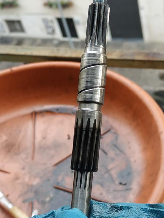

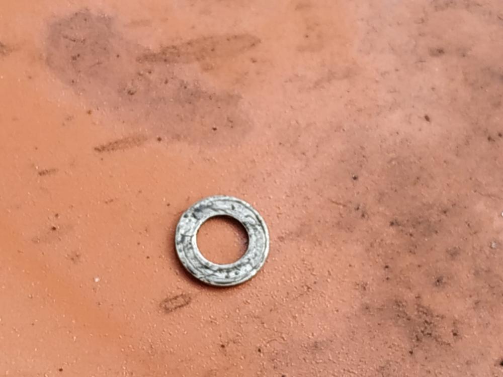

iascia Inviato 25 Ottobre 2020 Autore Segnala Condividi Inviato 25 Ottobre 2020 ho aperto la pompa del miscelatore che ne pensate, il perno che vedete in foto e' troppo consumato? potrebbe essere questa la causa della miscela magra? Quella rondella , che mi sono ritrovato , appartiene alla vaschetta, ha un diametro esterno di 9mm , da dove potrebbe essere sbucata? l'ingranaggio mi sembra a posto, giusto? grazie Cita Link al commento Condividi su altri siti Altre opzioni di condivisione...

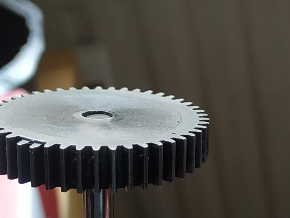

iascia Inviato 25 Ottobre 2020 Autore Segnala Condividi Inviato 25 Ottobre 2020 come vi sembra l'alberino? quelle striature? e' normale che sia piu' scuro in alcune parti? Cita Link al commento Condividi su altri siti Altre opzioni di condivisione...
