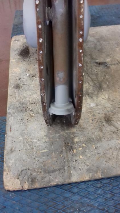

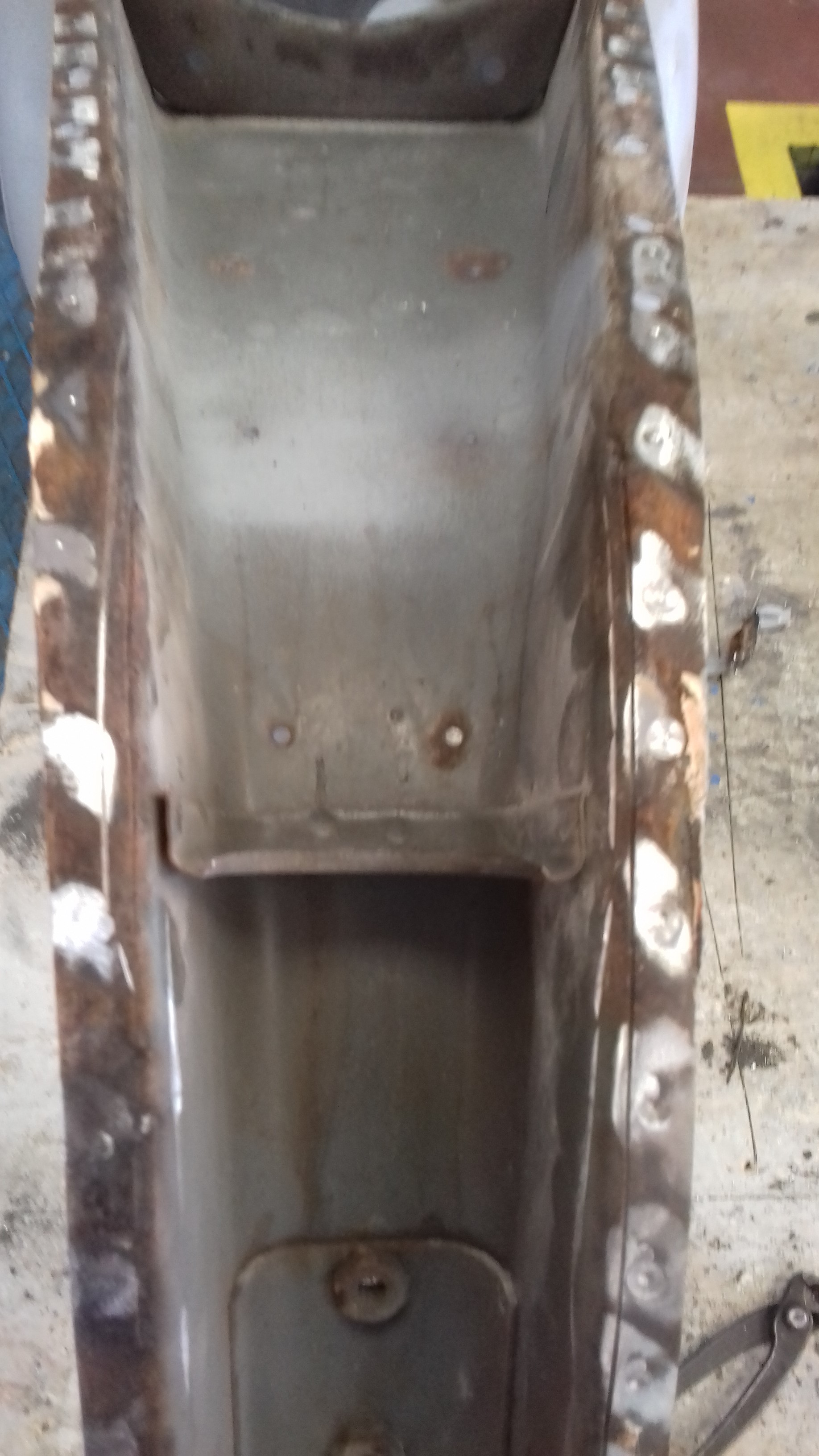

Sequenza del lavoro:
Distacco punti
Molatura con disco fino di carta solo sul punto
Ripulitura con orbitale e disco fine
Vista parte interna del canotto senza alcuna lesione
Sabbiatura interno canotto e antiruggine bicomponente di alta qualità che verrà applicato anche sulla parte scatolata dello scudo e come si vede sul bordo interno in modo che fra le due lamiere appuntate non si formi ossido,  questo verrà evidenziato nelle prossime foto.

Antiruggine parte interna del tunnel, parte sottostante alloggiamento rinforzi, interno delle traversine e delle piastre rinforzo.
Inizio APPUNTATURA come in origine, anzi forse meglio, perchè in origine l'antiruggine  di qualità tra le due lamiere non c'era, erano appuntate a nudo. La distanza precisa fra i punti è come in origine
Vista appuntatura lato inferiore del lamierato
Vista  appuntatura superiore del lamierato.
Nella parte superiore  nei punti  sullo scatolato verrà applicato di nuovo l'antiruggine

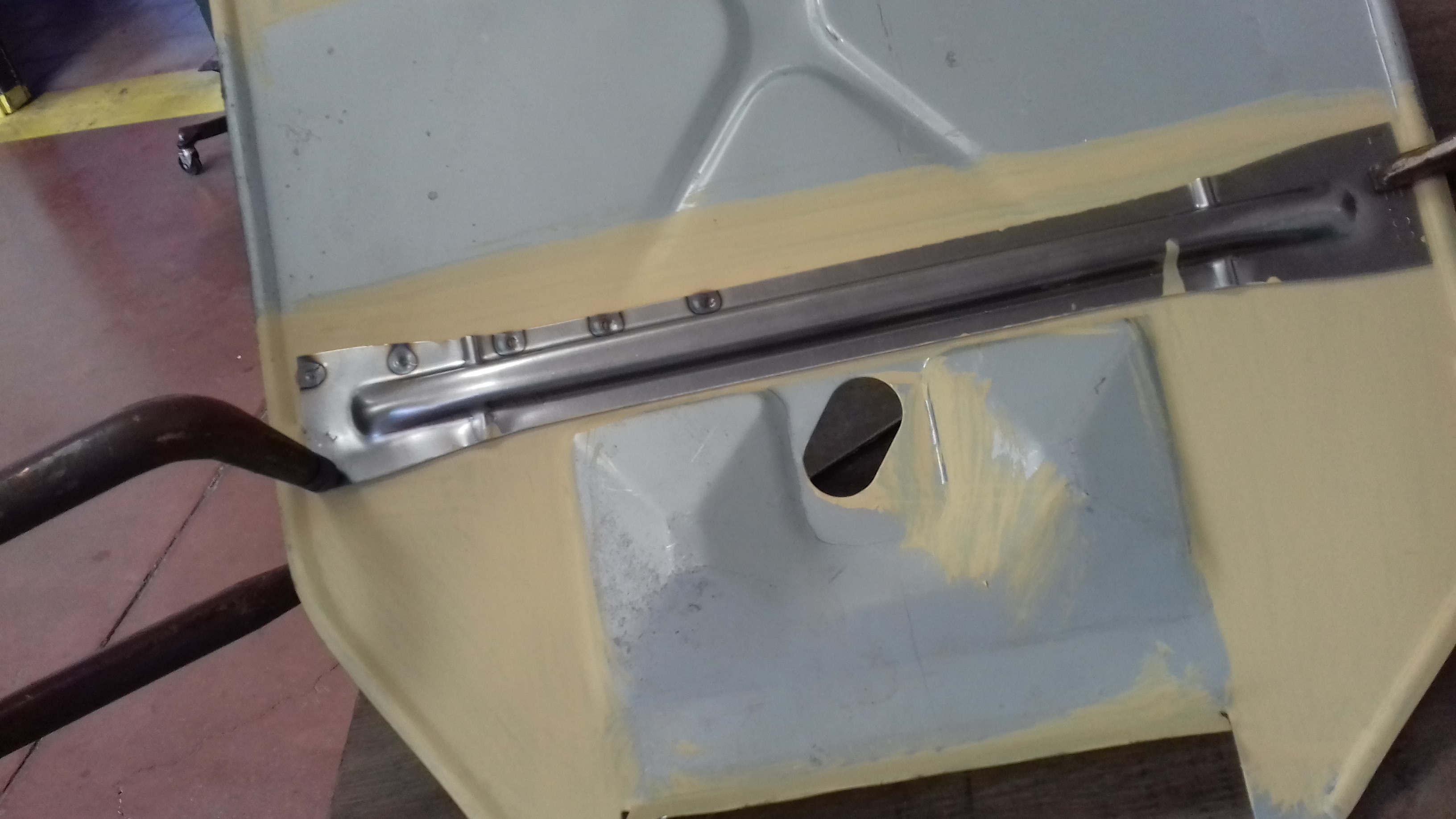

Eccolo scudo montato.
Vista appuntatura lato interno scudo
Vista appuntatura fronte scudo
Lato inferiore ant.
Ultima, lato inferiore  pavimento
Come evidenziato la saldatrice a filo quì non è esistita, come del resto comanda mamma Piaggio, rispettando dettagliatamente l'originalità dei mezzi.
Antiruggine, segue stuccatura, ad ogni nuova stuccatura prima verrà sempre applicato l'antiruggine, mai lo stucco sulla lamiera nuda.+
Accetto sempre critiche e commenti da TUTTI!!

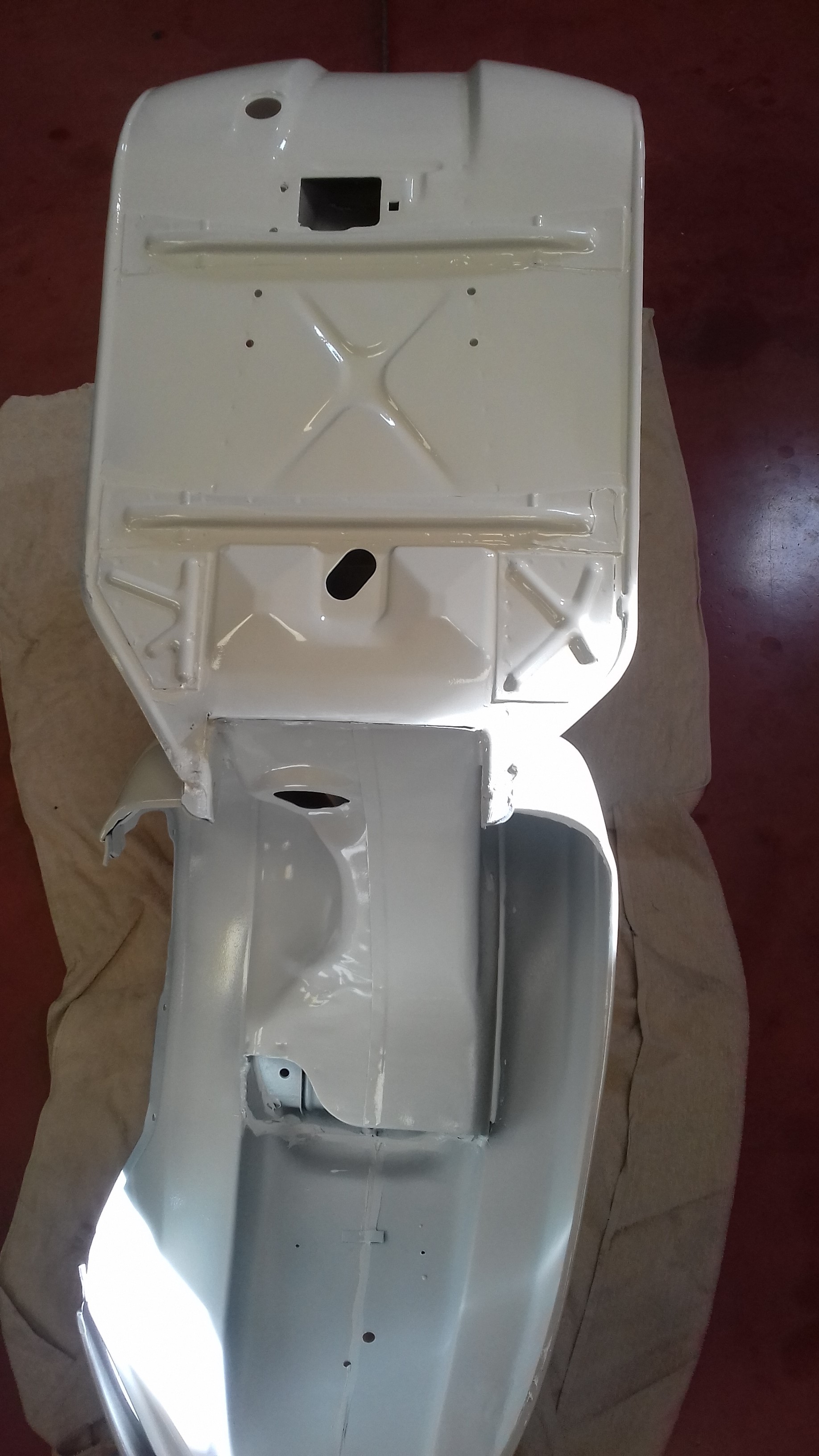

Oggi verniciatura, domani ultime foto del telaio ricostruito.
Poi mi devo togliere alcuni sassolini che mi sono "entrati in una scarpa"
Alcuni degli altri  pezzi
