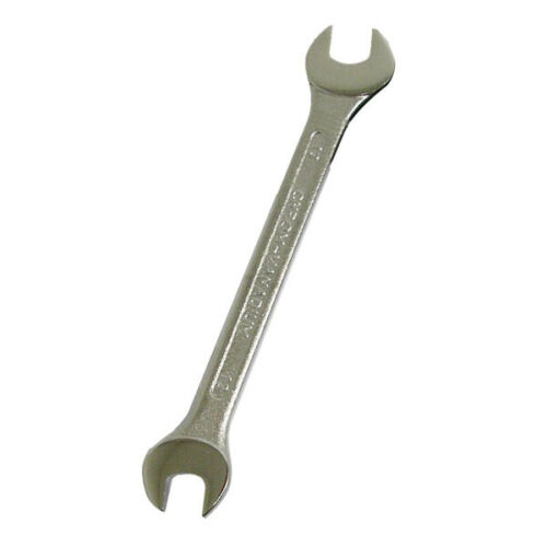

Dart Inviato 8 Maggio 2021 Segnala Inviato 8 Maggio 2021 Prova a vedere se aprendo la gabbietta, passa una chiave fissa, a forchetta... non conosco la misura, ma il dado dovrebbe essere quadrato, quindi o 15 o 17. Cita
Dart Inviato 8 Maggio 2021 Segnala Inviato 8 Maggio 2021 Se la chiave a pappagallo che hai è abbastanza grossa, io ne ho una che apre 15 cm, puoi provare ad infilarla in orizzontale sotto la pedana e chiudi tutto, supporto carter e gabbietta, in modo da schiacciare il dado contro la staffa. Non so se "sono stato spiegato"... Cita
Kikko10 Inviato 8 Maggio 2021 Autore Segnala Inviato 8 Maggio 2021 Grazie Dart. Consigli utilissimi. Ho provato ancora mezz'oretta prima di pranzo con un cacciavite ma non fa presa sul dado. Io posto ne ho davvero pochissimo, è tutto molto molto stretto. Riprovo con calma nel tardo pomeriggio ma vedo dura infilarci qualsiasi cosa, compreso comprimere tutta la marmitta in orizzontale col fine di stringere la gabbietta. Ho quasi pensato di togliere il motore dalla Vespa svitando la vite centrale più grossa, quella sulla pedana. È un'operazione che però non ho mai fatto quindi, potendo, eviterei di svitare cose che sono lì da un pezzo e funzionano bene. Cita
Kikko10 Inviato 8 Maggio 2021 Autore Segnala Inviato 8 Maggio 2021 (modificato) Eccomi qua, ho risolto! Ho fatto quello che non volevo fare, cioè togliere il bullone che tiene il carter alla scocca. È stato più semplice del previsto: prima di tutto ho piazzato il cric sotto la marmitta, in modo da evitare la calata del motore, e ho lasciato avvitato il bullone della sospensione posteriore. Così facendo, svitato il dado da 22 e tolto il lungo bullone dalla pedana, il carter e il motore sono rimasti dov'erano. Un po' alla volta ho abbassato il cric (saranno stati 3-4cm) fino a quando non sono finalmente riuscito a inserire la chiave a pappagallo per stringere con molta forza la gabbia che racchiude il dado della marmitta. Mentre giravo il bullone della marmitta, ho dovuto tenere serrata con l'altra mano la chiave a pappagallo che ha fatto sempre molta resistenza; questo significa che la semplice chiusura della gabbia non sarebbe stata sufficiente perché il dado l'avrebbe nuovamente aperta. Non ho provato a svitare il bullone della marmitta perché ho visto che al collettore faceva fatica a scendere; quindi ho preferito chiudere direttamente tutto senza smontare la marmitta per poi rimontarla, non sapendo se avrei fatto nuovamente fatica a fare tutta l'operazione. Avvitato finalmente il bullone della marmitta, ho rialzato il cric riportando il carter allineato e ho inserito facilmente il lungo bullone della pedana serrandolo con il dado da 22. Et voilà, finito. Prima di calare il carter ho provato a bloccare il dado dentro la gabbia con cacciaviti, chiavi e ferri vari di qualsiasi tipo ma non c'è stato verso: non c'era spazio. L'operazione che ho descritto e che ha risolto il problema è durata non più di 20 minuti. Modificato 8 Maggio 2021 da Kikko10 Cita
