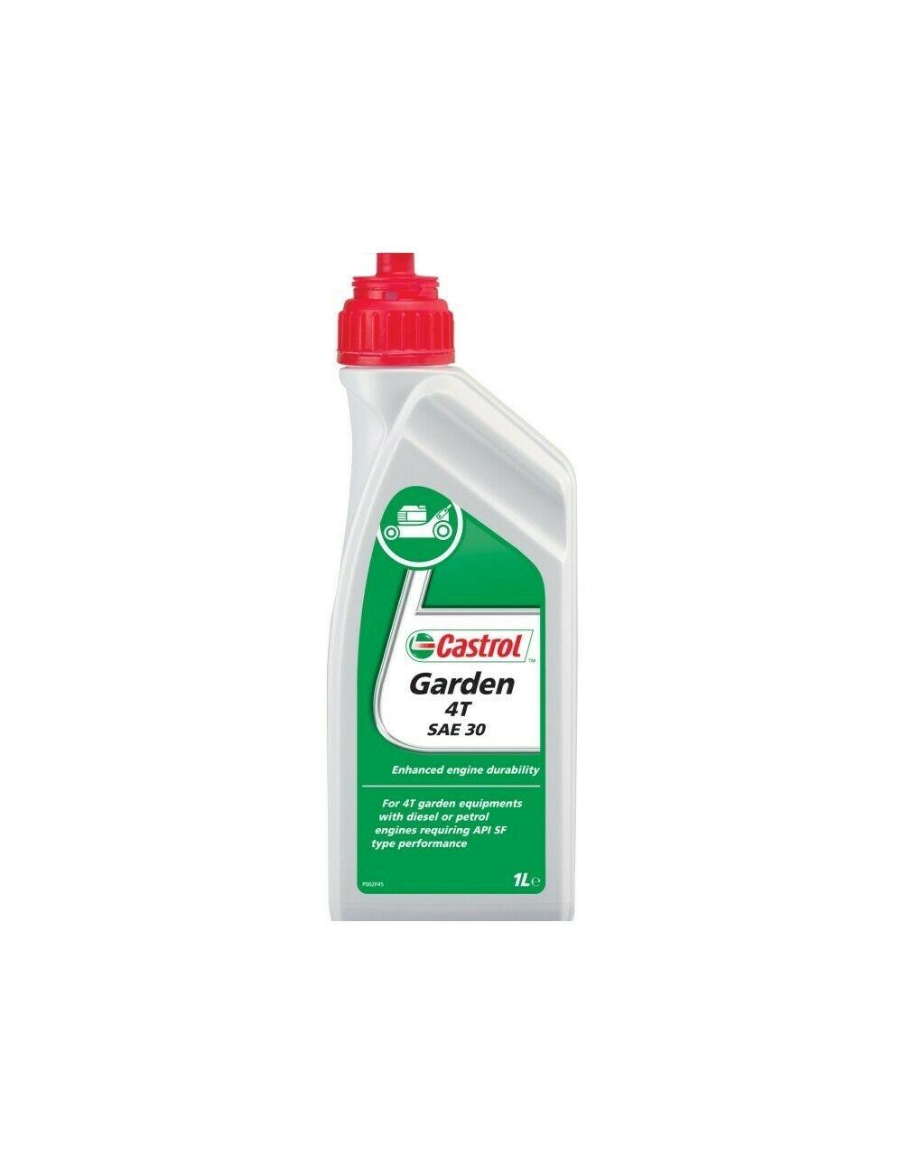

Starflex78 Inviato 6 Settembre 2021 Autore Segnala Condividi Inviato 6 Settembre 2021 (modificato) 2 ore fa, 500turbo ha scritto: -Olii per frizione e cambio con lubrificazione separata dal motore. E questo teoricamente sarebbe l'olio ideale, perchè appunto specifico per cambio e frizione. E basta, non ha altri usi. Di questi, ho usato il Motul Transoil 10w30 che a parer mio è la miglior alternativa al sae30 su motori originali e poco elaborati. Esiste anche il Transoil 10w40 semisintetico che potrebbe andar bene su un motore elaborato dato che dovrebbe sopportar meglio le alte temperature In pratica, un olio per cambio moto 2T - in cui il motore (pistone, cilindro & Co.) è lubrificato dalla miscela e il resto da un olio specifico che fa solo ingranaggi, frizione e cuscinetti. 10 minuti fa, Dart ha scritto: Più che altro pare che nella terra dei canguri ci sia difficoltà a reperire il SAE30... In realtà lo trovo, come olio tosaerba, non come olio per Vespa, minerale. Riesco anche a trovare un olio cambio GL4 (80W-90). https://www.mxstore.com.au/p/Liqui-Moly-80W90-GL4-Hypoid-1L-Gear-Oil/LM320001?gclid=Cj0KCQjw-NaJBhDsARIsAAja6dM6fFTWiJ6aEt0l_Nnw-VkxRqpiK9QGwdGyw6MYrrcqby0lCUNq1RQaAgH0EALw_wcB Per farla veramente chiara: non mi aspetto differenze incredibili tra uno e l’altro. Ma se devo cambiare e riesco a trovare qualcosa che fa risultare la frizione più graduale e meno strapposa, che ben venga (P200 millenium, 8 molle a quel che mi risulta). Poi magari sono io che chiedo troppo ad un olio, i dischi sono alla frutta o un cesso, o (più probabile) io una se*a che pretende troppo da un mezzo che ha 60 anni di progetto! Modificato 6 Settembre 2021 da Starflex78 Cita Link al commento Condividi su altri siti Altre opzioni di condivisione...
Dart Inviato 6 Settembre 2021 Segnala Condividi Inviato 6 Settembre 2021 50 minuti fa, Starflex78 ha scritto: In realtà lo trovo, come olio tosaerba, non come olio per Vespa, minerale. Riesco anche a trovare un olio cambio GL4 (80W-90). Oh... bè... io spesso ho usato questo... Cita Link al commento Condividi su altri siti Altre opzioni di condivisione...
Dart Inviato 6 Settembre 2021 Segnala Condividi Inviato 6 Settembre 2021 ... o questo... Cita Link al commento Condividi su altri siti Altre opzioni di condivisione...
