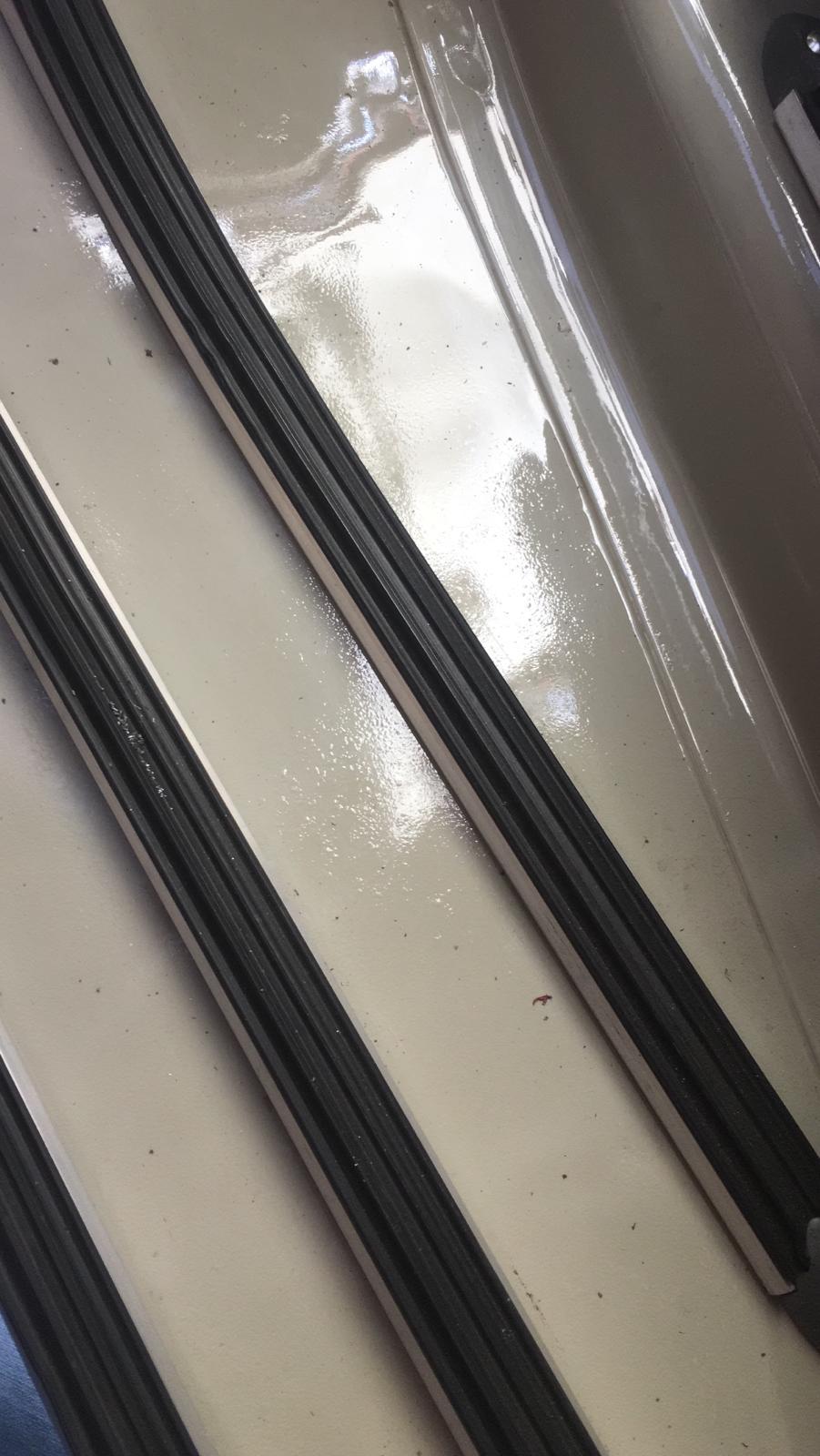

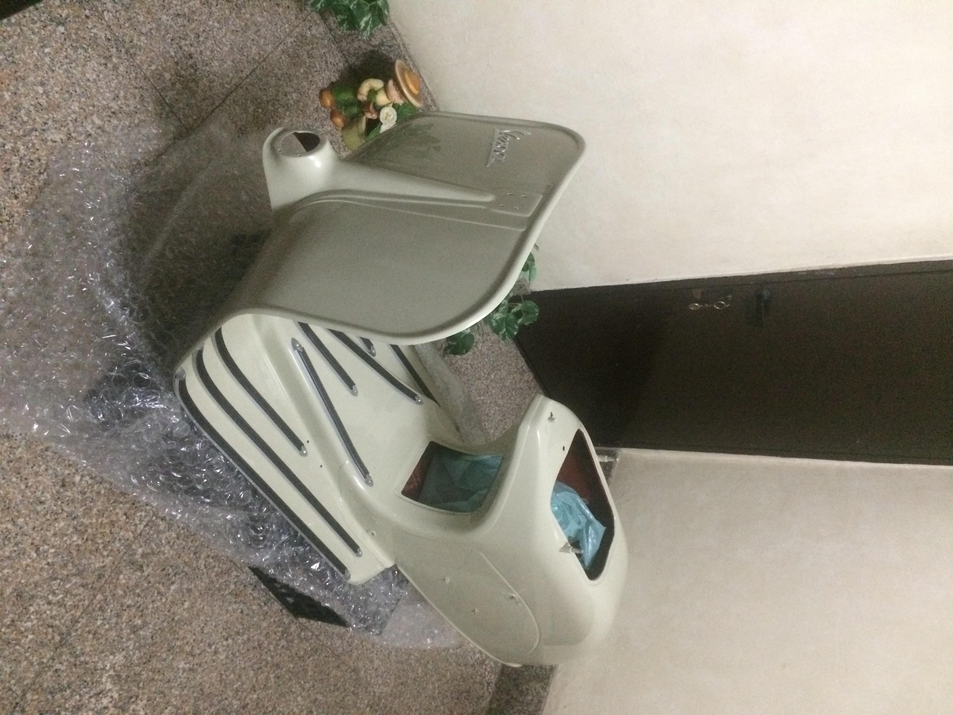

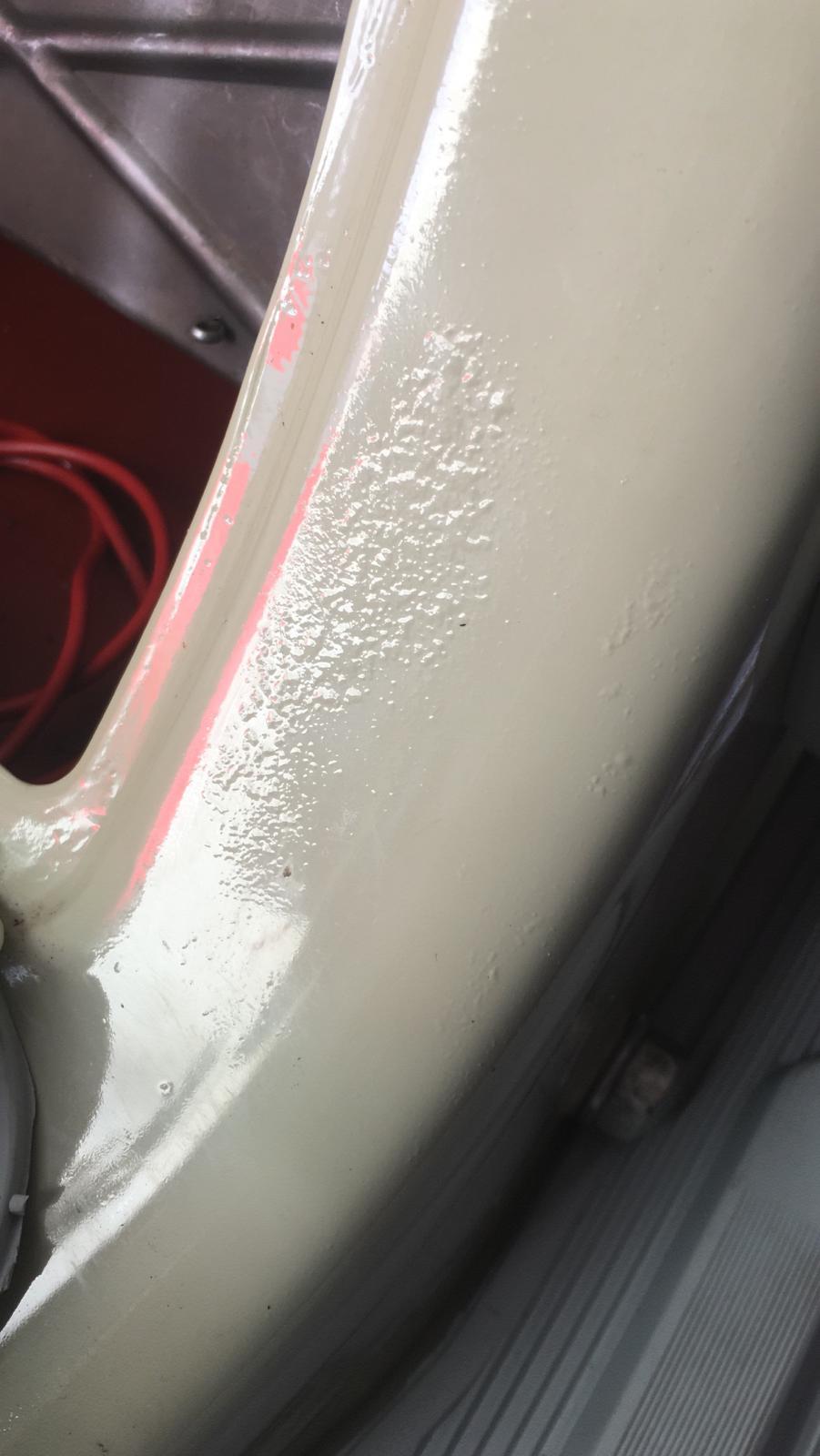

Salve ho una vespa struzzo restaurata con sabbiatura, lavori di lattoneria, battitura, poco stucco, ecc ecc. dopo tre anni ho qualche problemino con delle bollicine che stanno affiorando sembrerebbe solo su pedana e sotto lo sportellino carburatore. Mi viene da piangere. La vernice era veramente al top e lo è in altre zone. Non so se sia ruggine ma non credo.  Francamente avete dei consigli? Il Carrozziere dice di non preoccuparmi e quando voglio la riporto da lui che gli da una lucidata. Ma io non mi fido più di lui. Che mi consigliate. Vorrei tenermela così per qualche annetto “rattoppata” il tempo di recuperare un po’ di soldi spesi per portarla a verniciare di nuovo. Come posso procedere? grazie mille in anticipo.

L'unico modo per capire cosa c'è li sotto è carteggiare nel posto meno evidente, o solo far saltare una bolla con un piccolo cacciavite a taglio.
Che sulla pedana, nella foto si vede poco, troppi riflessi, parrebbe più raggrinzatura, e allora potrebbe essere una reazione della vernice, invece vicino allo sportello sono bolle, e sembrano le classiche bolle dovute alla ruggine sottostante.
Ciò che lascia perplessi è il fatto che dici che all'inizio la vernice era perfetta, invece, se fa reazione, lo fa da fresca. Una volta uscita dal forno, se non ha reagito, non dovrebbe più farlo.

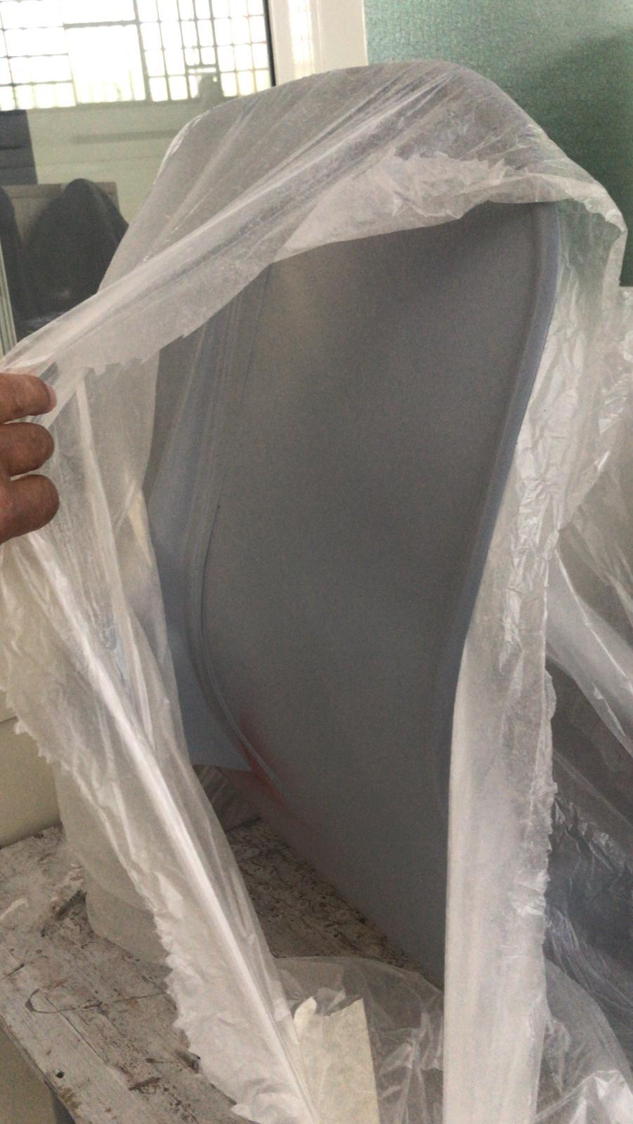

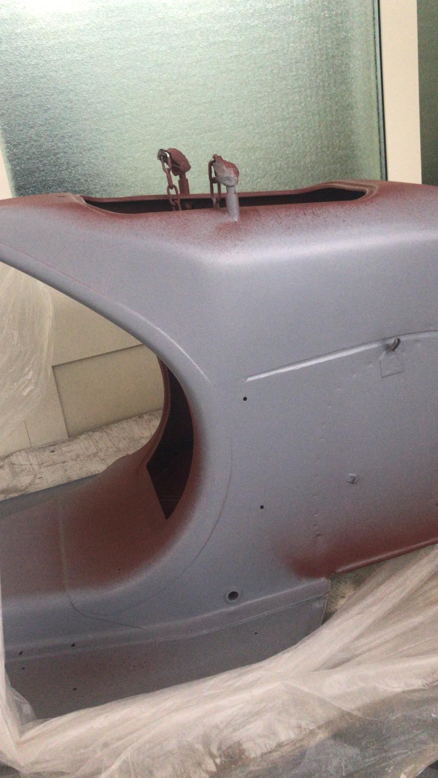

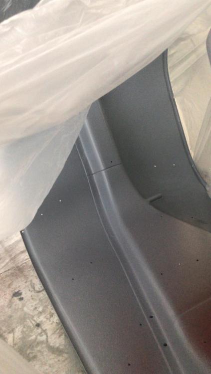

Buonasera, grazie per le risposte. Il carrozziere è un professionista, o almeno lo ritenevo, altrimenti non avrei portato un mezzo del genere a cui tengo veramente molto. Secondo me la vernice non ha attecchito, probabilmente ci sarà stata un'incompatibilità. Ormai cerco di tirare così fino quando posso, farò come mi avete consigliato e scartavetrerò per vedere cosa c'è sotto. Come ho detto, la vespa è stata sabbiata e battuta tutta. Poi passato il fondo di colore grigio che vedete in foto. Poi il fondo rosso nelle parti a vista.
