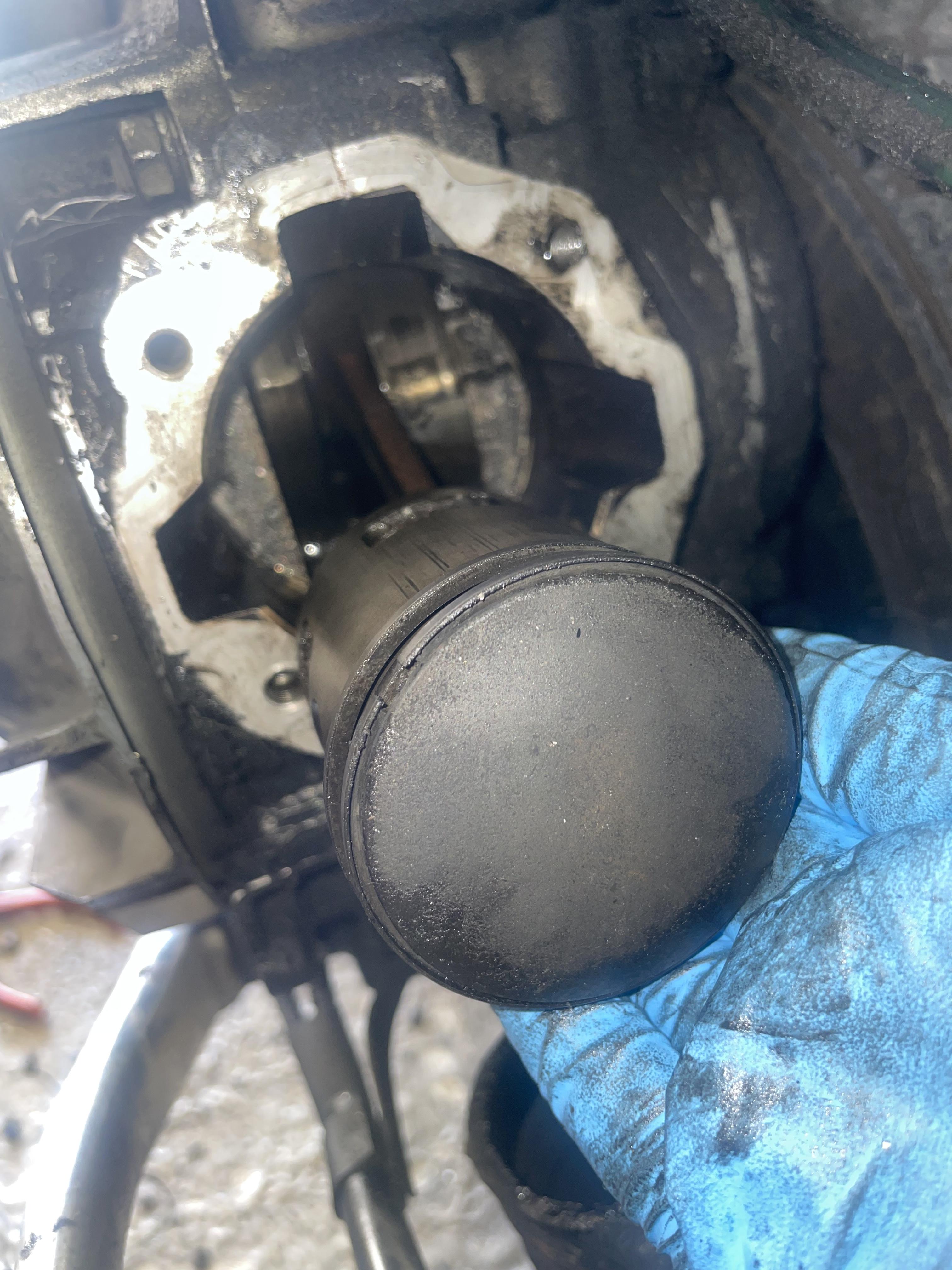

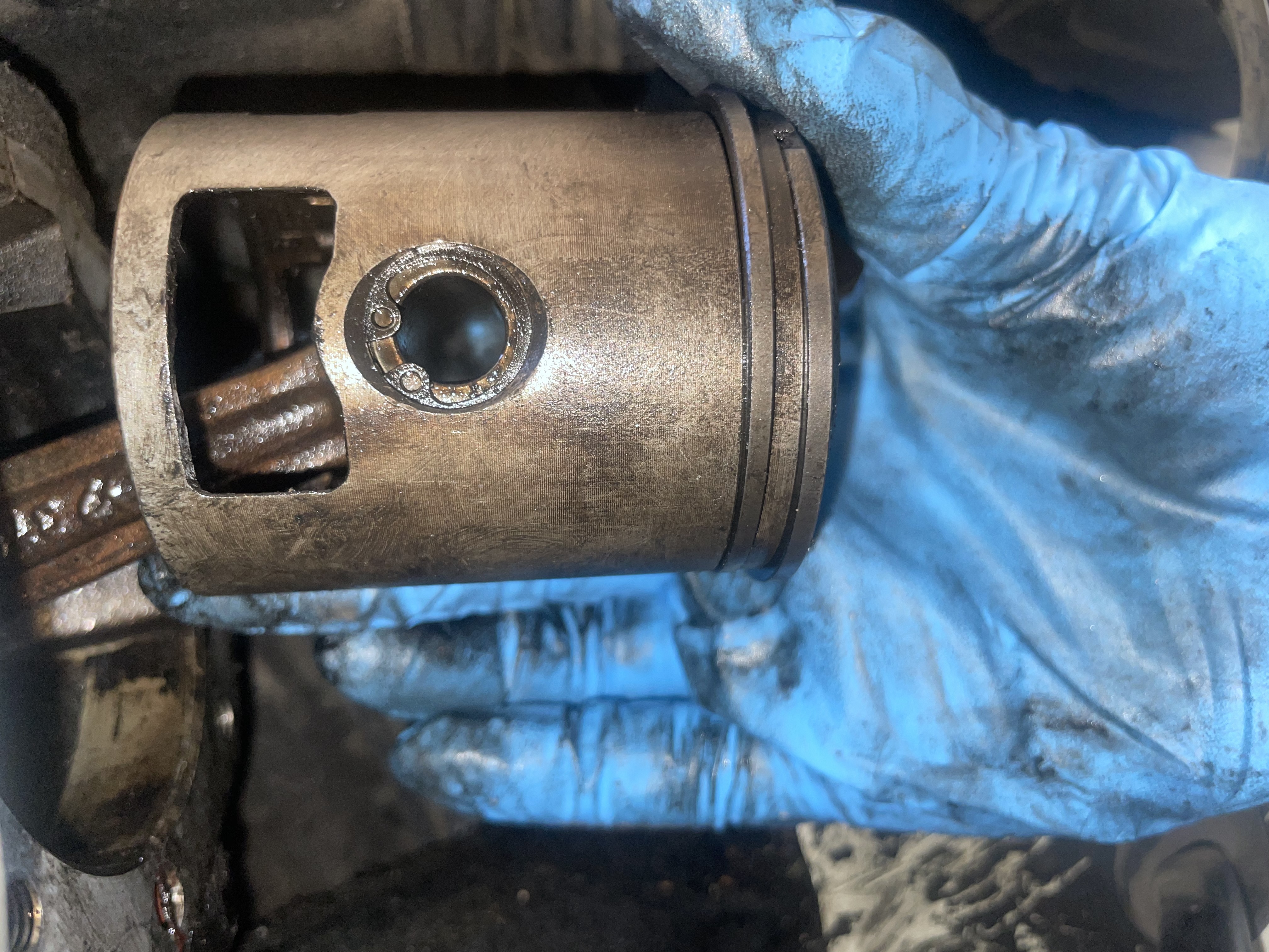

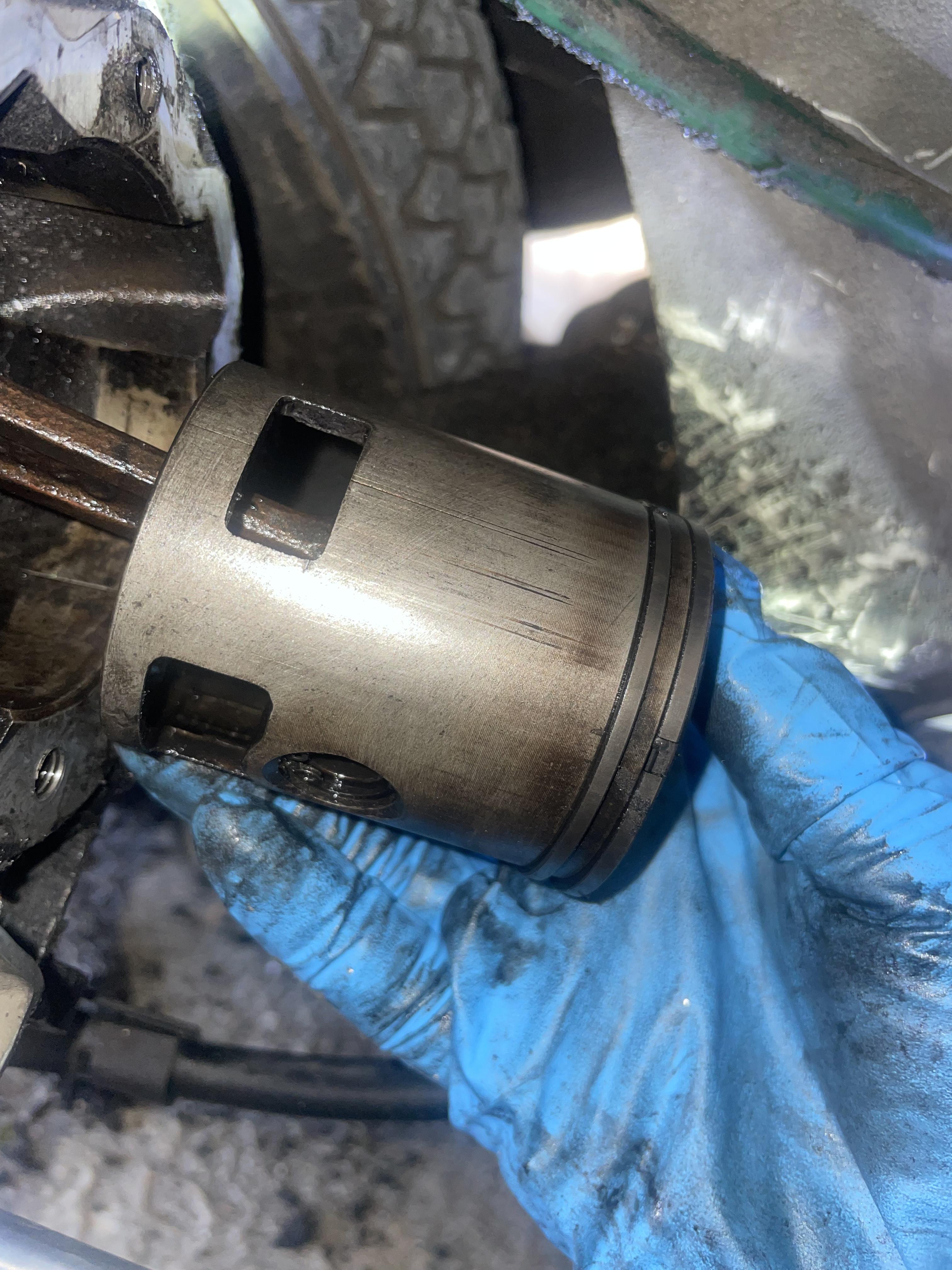

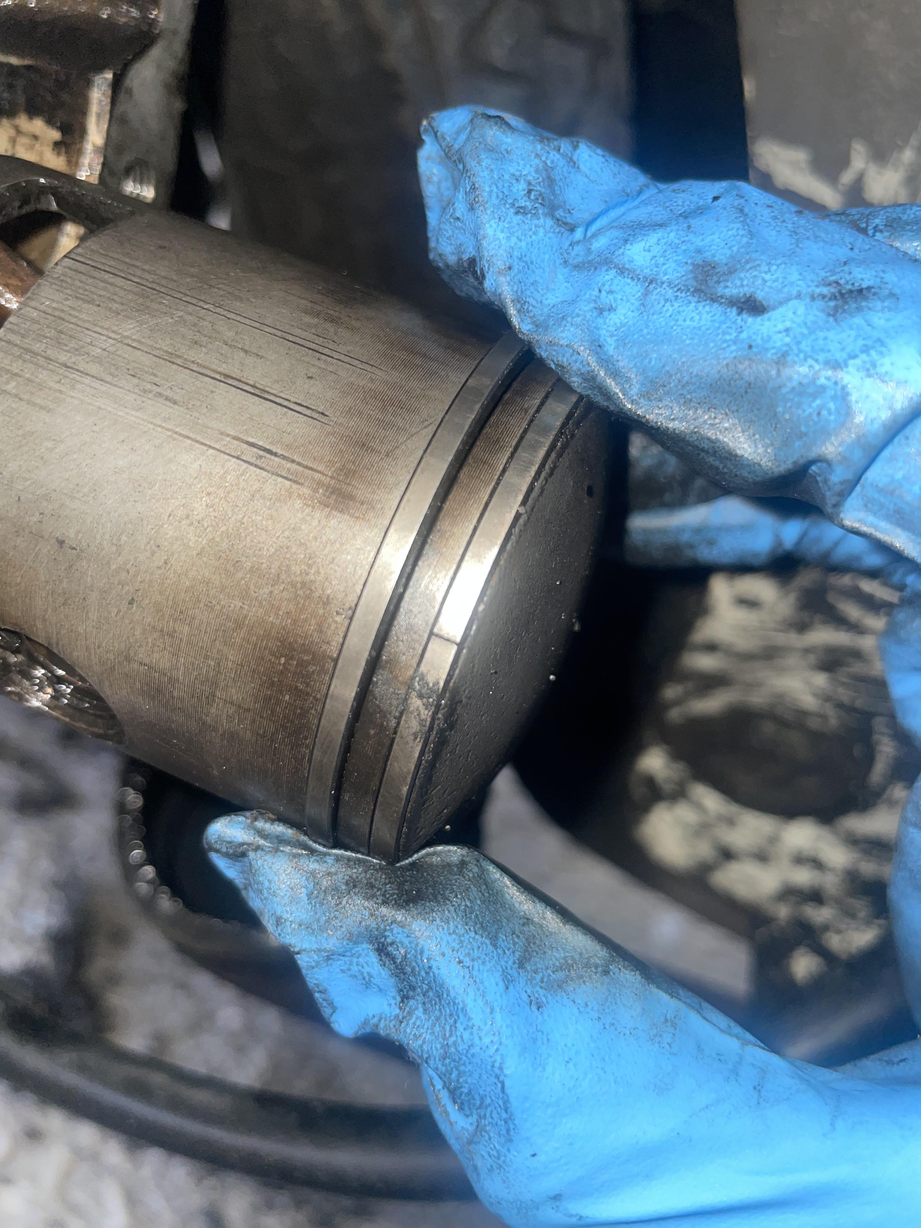

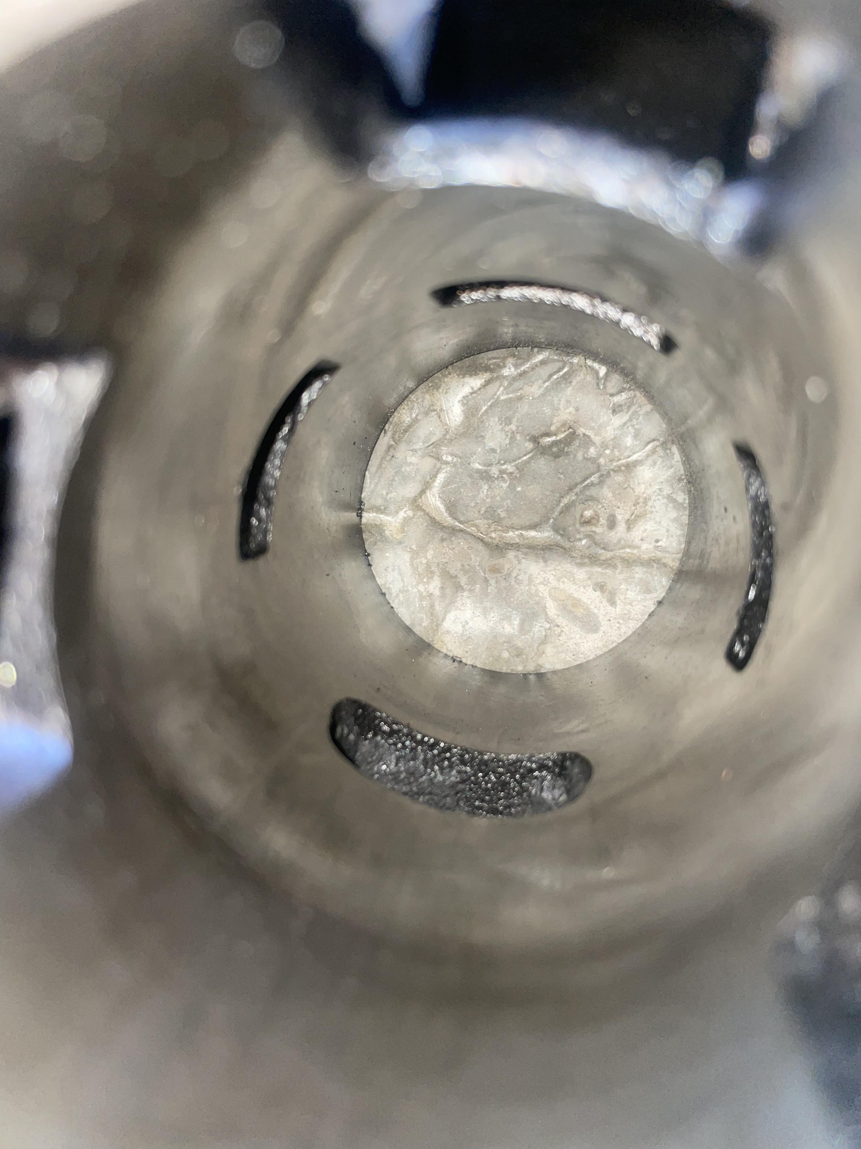

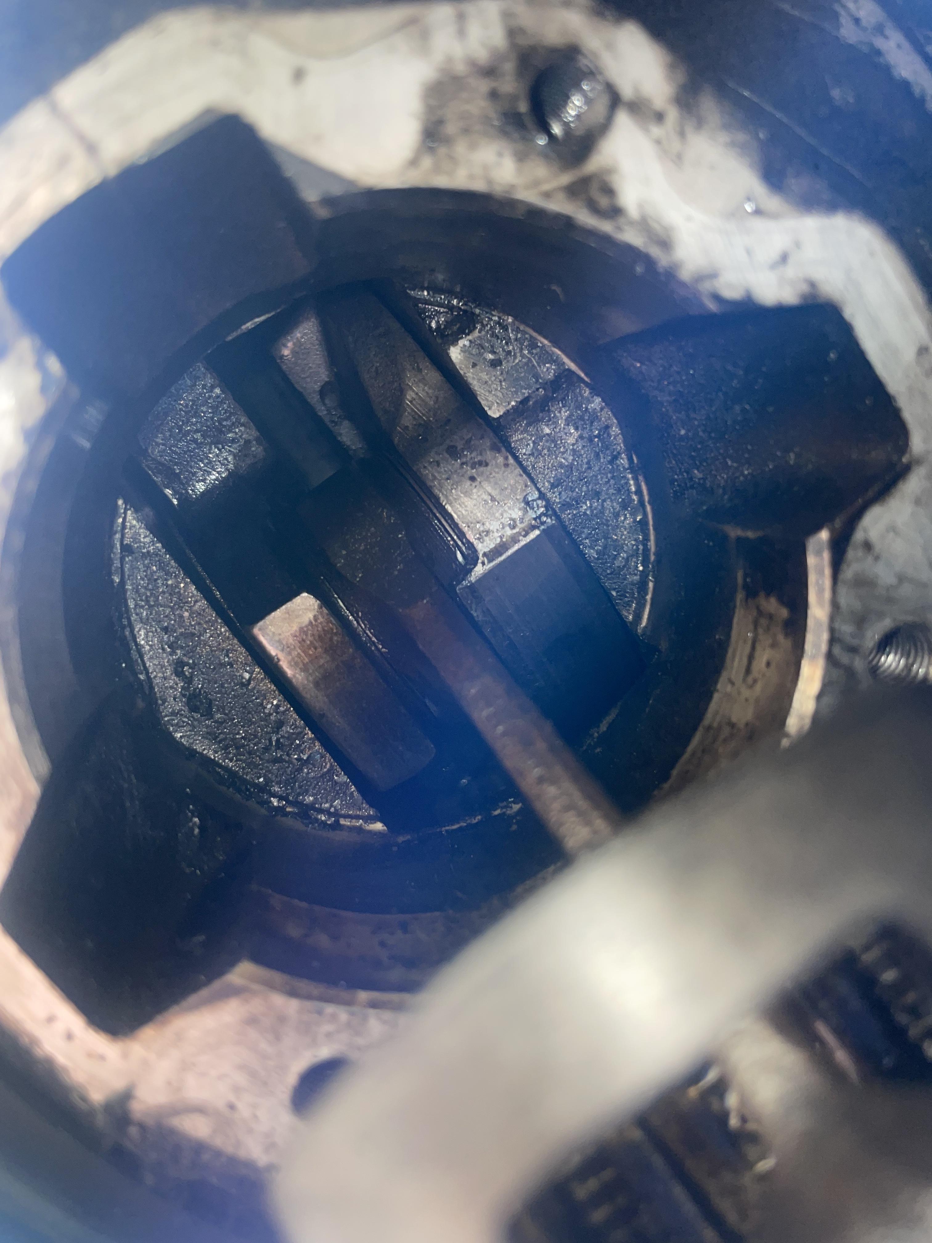

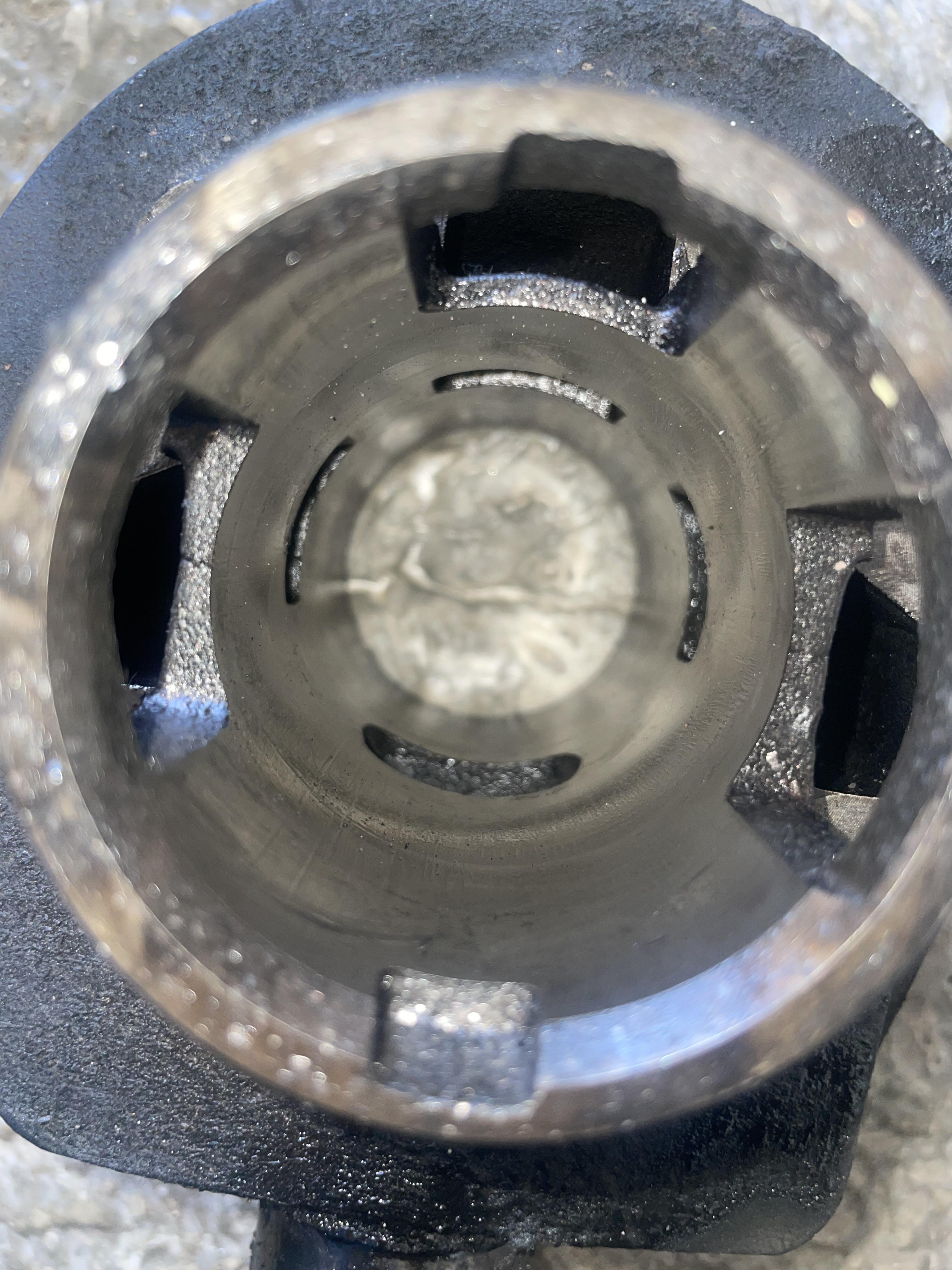

Smontato il gruppo termico, pistone e cilindro si presentano come in foto
Non ho smontato il pistone perché non ho la pinza da seeger. Mi sono fermato qui finora.

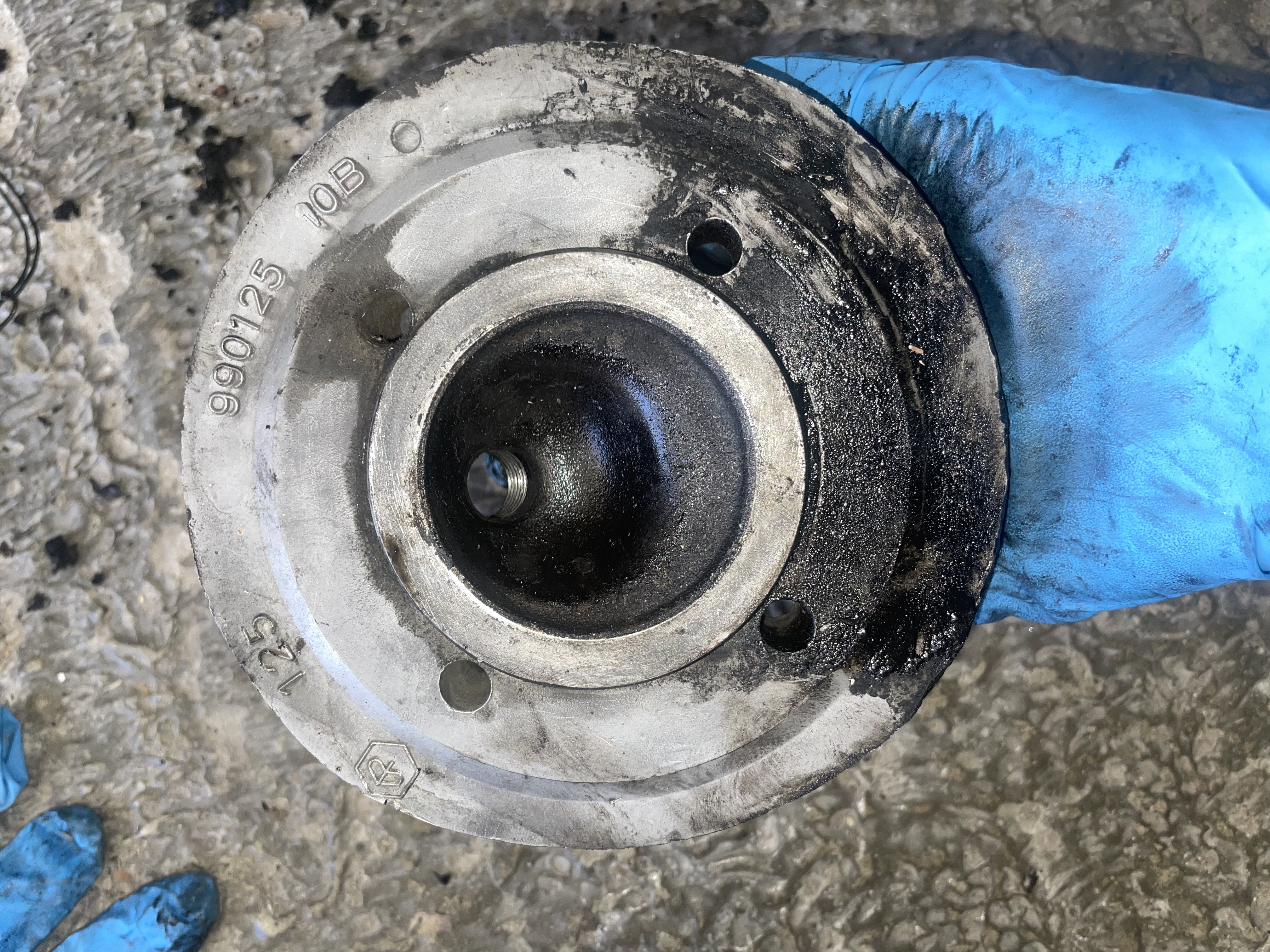

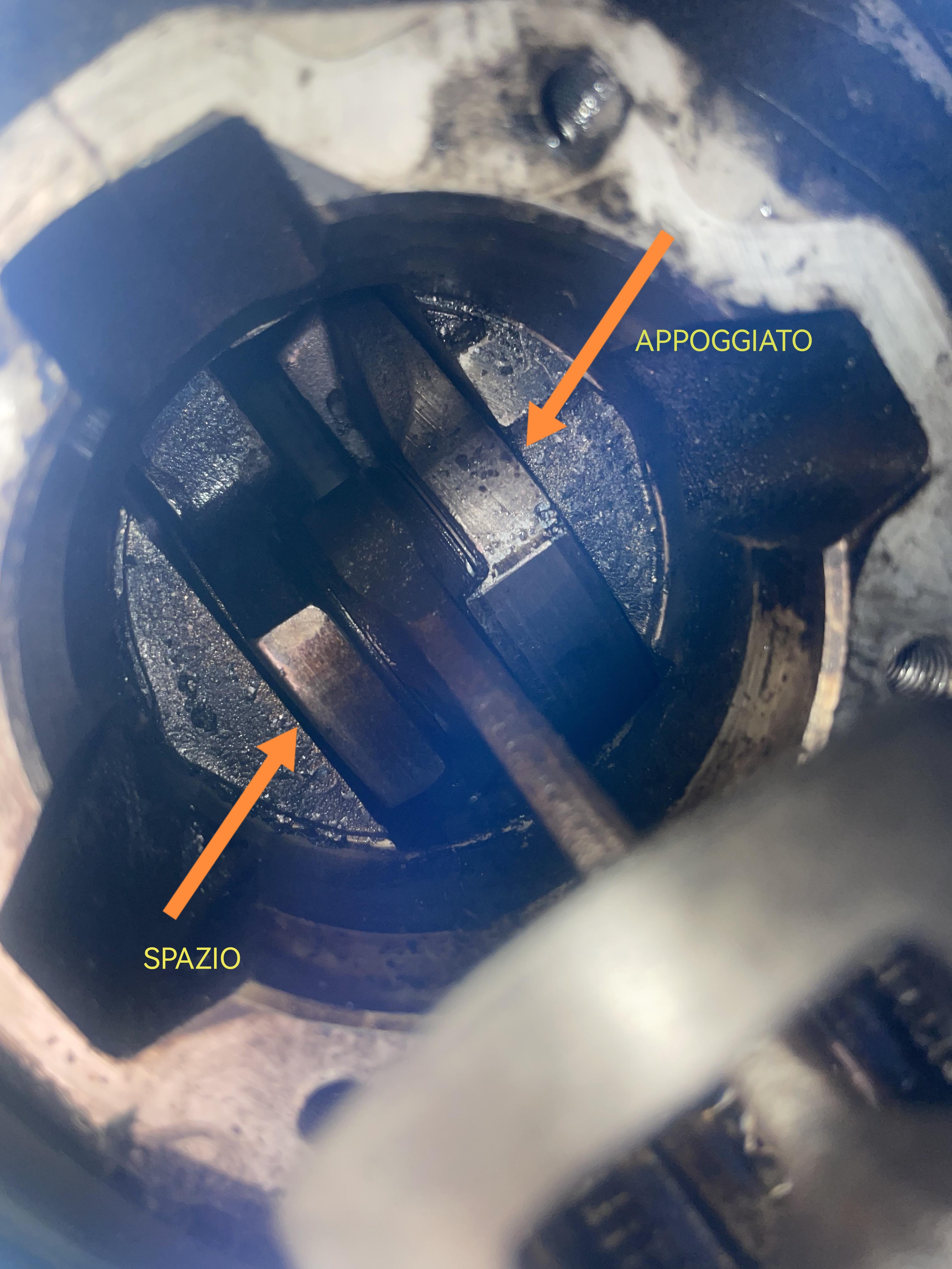

afferrando la biella e spingendo, ha un leggero gioco (non è del tutto bloccata) verso l’interno. Ha un gioco orizzontale (destra sinistra guardando dall’alto) di qualche mm.
All’interno, nelle due “mezzelune” a fianco della fessura dove passa la biella, c’era depositato qualche minuscolo trucioletto di metallo, che ho rimosso delicatamente con un cacciavite con punta magnetica.
Ha guardato anche mio nonno, anziano meccanico d’auto, e ha notato anche un leggero gioco dell’albero motore (ma non sa se è normale o no, non ha mai aperto una vespa).
Le due fasce sembrano ok, a parte quella superiore dove sembra che le due estremità si tocchino, allego foto.
Il pistone ha qualche graffietto sopra… sarà stato quello? Oggi non ho messo in moto sia perché non avevo moltissimo tempo sia perché avevo paura di fare altri danni.

Riguardo la biella, il gioco orizzontale è normale, se è inteso come sbandieramento, in senso verticale è tollerabile un movimento dell'ordine di qualche centesimo, se il gioco è maggiore è il momento di cambiare albero o farlo ricostruire.
Per il gioco sull'albero motore (spero in senso longitudinale) ci può stare, perché sia limitato anch'esso alla tolleranza dei cuscinetti, se invece si muove più di 1~3/10 di mm è il momento di cambiare i cuscinetti (anche se ho visto motori girare per migliaia di km con l'albero che si muoveva di 1 mm!!)
Forse è stata solo una scaldata, e questo spiega i segni sul pistone (il cilindro non si vede bene dalle foto), ma è strano il truciolo ferroso che hai trovato in camera di manovella.

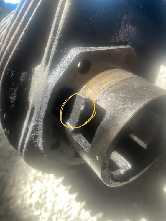

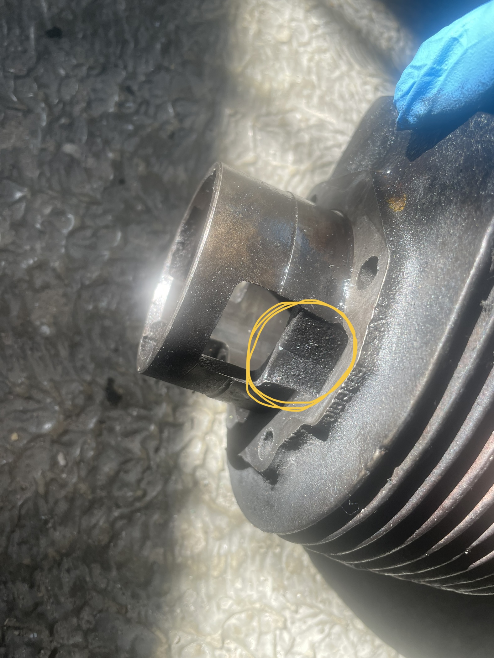

Questa che vedo in foto è una crepa?
Controlla la distanza dal piede di biella ai lati dei semicarter (con l'albero al pms) per vedere se l'albero è in centro, perché dalle foto mi pare di vedere che sia un po' spostato verso la frizione.
Al tuo posto sicuramente farei rettificare il cilindro e cambiare il pistone (come minimo), e valuterei bene se non sia il caso di aprire il motore e fare una revisione completa.

Per la crepa nel cilindro, penso sia un punto di incontro delle due parti perché c’è un segno uguale nella parte opposta, piuttosto regolare (qui in foto parte sinistra e destra).

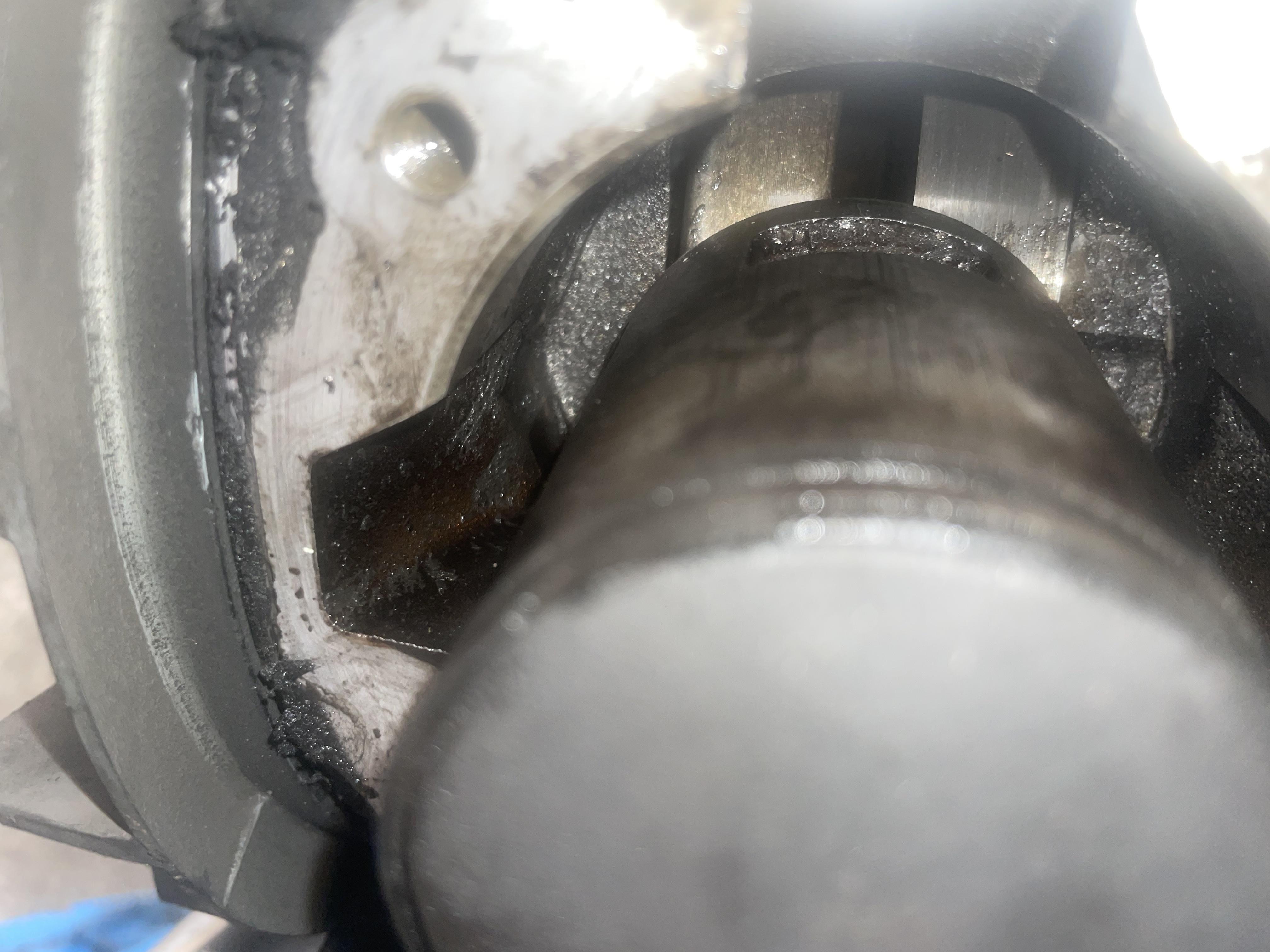

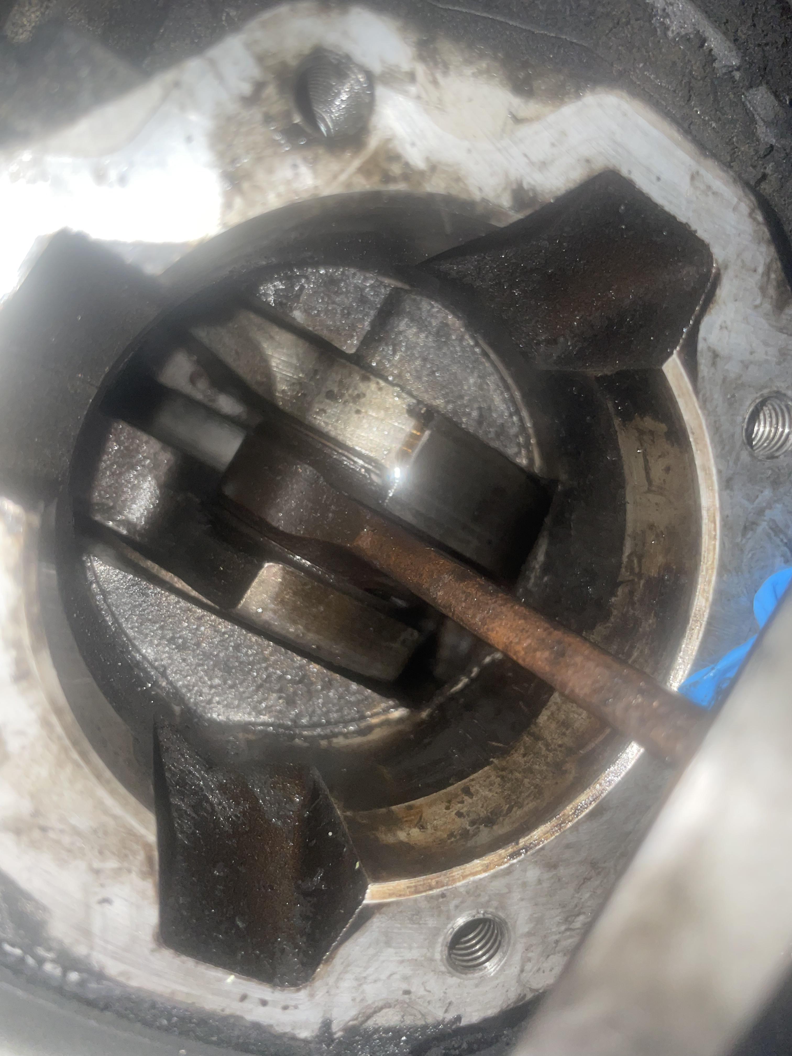

Per quanto riguarda l’albero, in foto rende poco ma effettivamente col pistone su si vede un po’ di differenza, l’albero sembra più “spostato” verso l’interno.
Con il pistone quasi tutto giù si vede ancora meglio, anche in foto.

Posso anche sbagliare, eh, che toccherebbe vederlo dal vivo, ma
1) A me quei segni sembrano roba vecchia
2) Questi sono i segni di una scaldata, molto più evidenti e sempre doppi (contrapposti)...

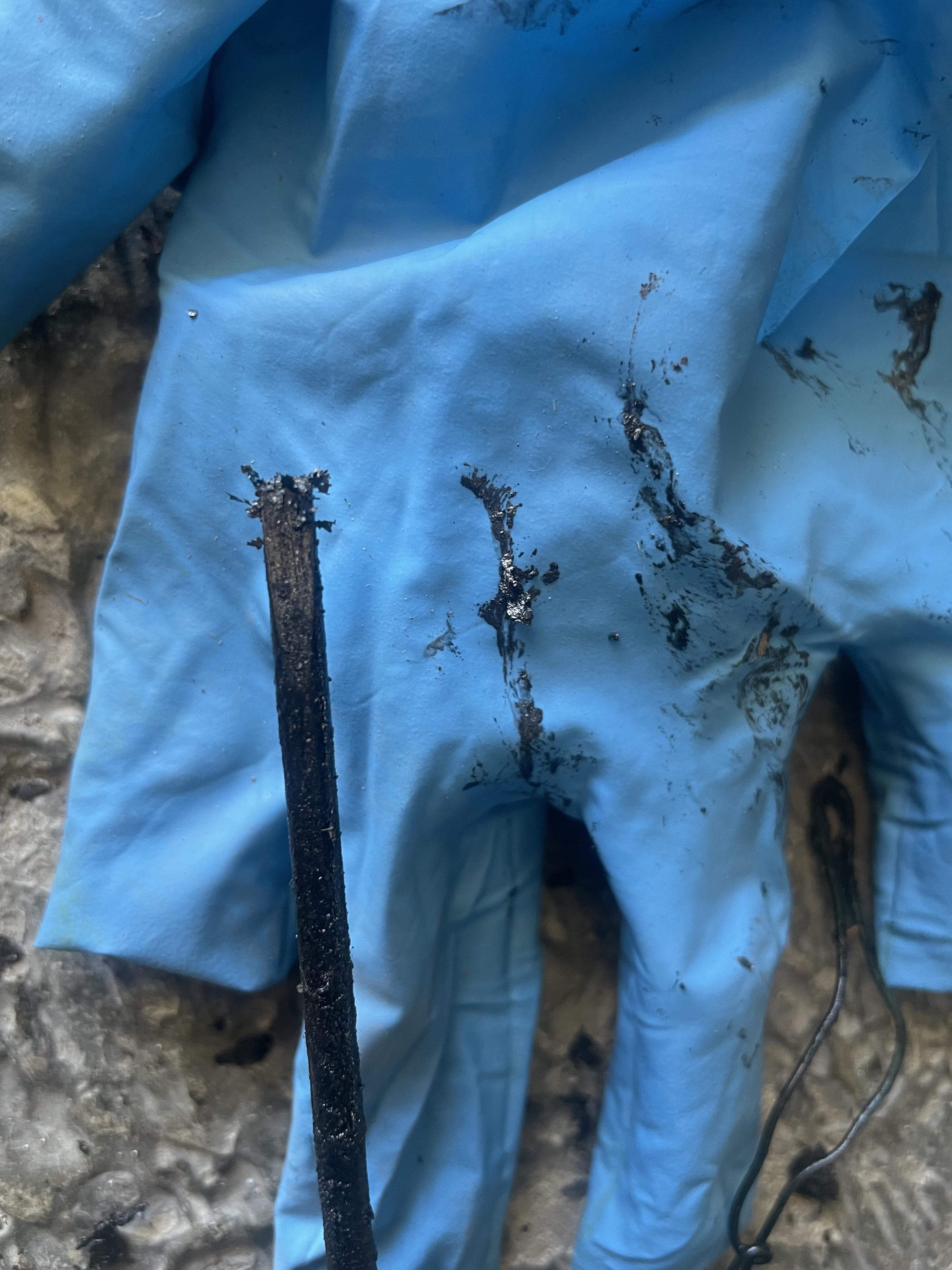

Bisognerebbe vedere il truciolo che ha trovato, magari in foto, per avere un'idea di cosa può essere. Di certo è ferroso (lo ha raccolto con un cacciavite calamitato) e la cosa va investigata assolutamente.

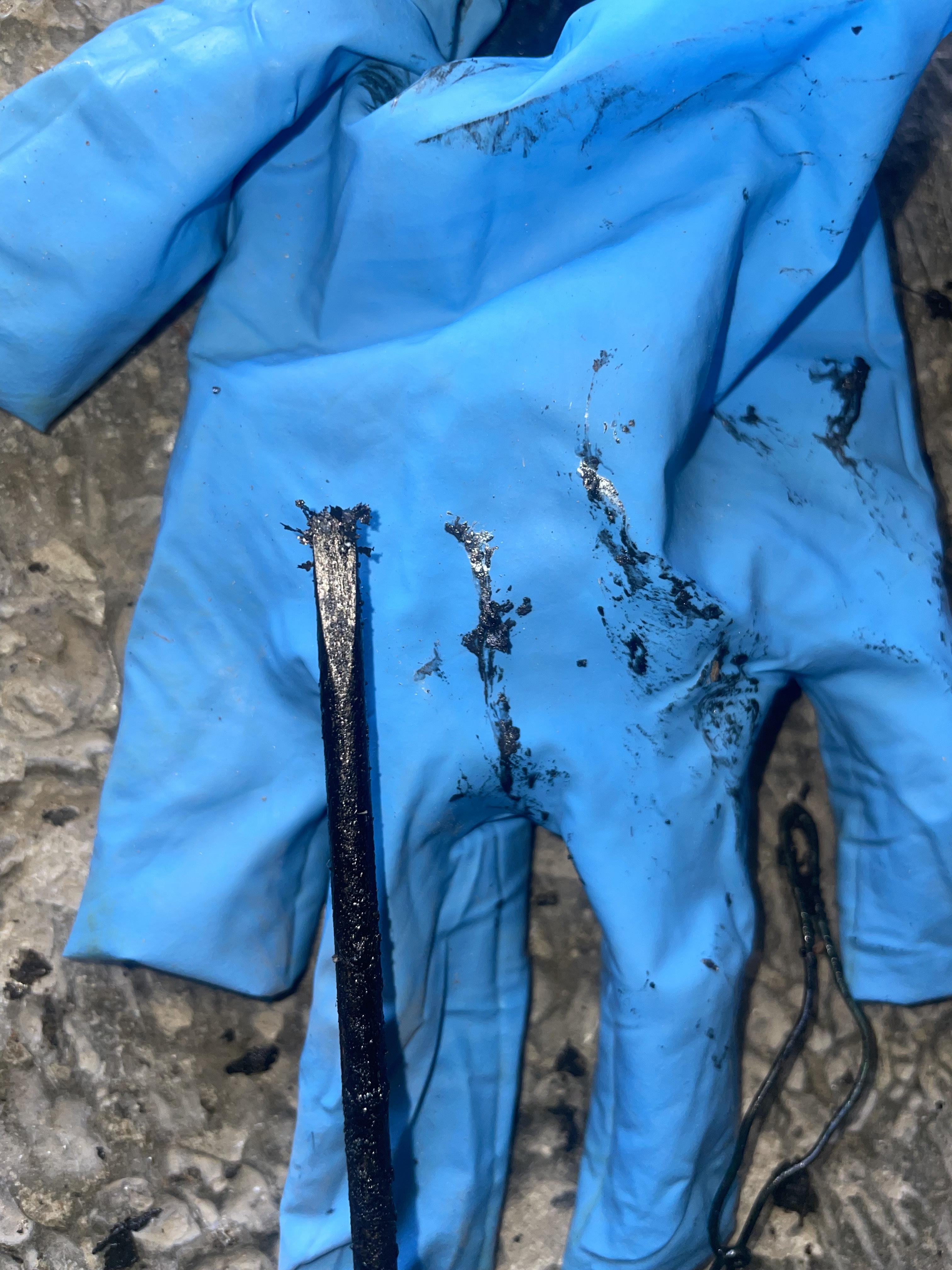

EDIT: ho le foto anche dei trucioletti che sono usciti, intrisi d’olio.
Ho evidenziato le parti dove li ho trovati spalmati. Non parliamo comunque di grandi quantità, l’equivalente di una piccola graffetta diciamo

Assolutamente da sostituire! Il gioco è enorme, non credo nemmeno valga la pena di farlo reimbiellare, fai prima a cambiarlo.
È dato che apri il blocco, cuscinetti, paraoli e frizione nuovi. E tutte le guarnizioni ovviamente.
