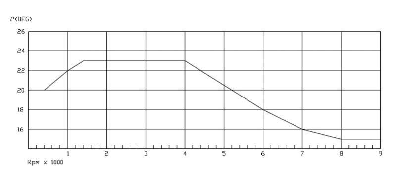

Con quelle ad anticipo variabile il problema è minore, in quanto ritardano circa 5° a regime max (dipende dall'accensione, sono quadi tutte IDM, tranne, mi pare, Pinasco e VMC) però, se con un'accensione a curva fissa tu metti 30° la Vespa andrà benissimo e avrà una ripresa ottima, la conseguenza, però, è che dopo pochi km ad alti regimi bucherai il pistone. Anche con le anticipo variabile, le cui tacche, a volte, provate con la strobo, non corrispondono ai gradi dichiarati dal produttore, se troppo anticipate come curva di partenza, possono creare problemi al GT.
Quindi, indipendentemente da come va il motore, quelle ad anticipo variabile bisogna tararle che di partenza siano a 20°, ma, siccome, come da grafico Pinasco che ti posto qua sotto tu i 20°  probabilmente non li vedrai perché il regime minimo di una Vespa dovrebbe essere intorno ai 1.100 giri, devi portare il motore a 2.000 giri, controllare che siano 23° e poi man mano accelerare e vedere che l'anticipo scenda secondo il grafico.
La Flytech è a doppia scintilla, quindi ci vuole una pistola che legga la doppia scintilla e non una pistola qualunque.
Io farei così, troverei il PMS e con disco graduato che ti scarichi online. segnerei lo 0 sul coprivolano e sul volano, poi sul volano segnerei 23° prima del PMS (senso antiorario), andrei da un elettrauto che abbia la strobo che legge la doppia scintilla e gli farei controllare che i segni che hai fatto tu a 2.000 giri corrispondano, se non corrispondono (tenendo conto che sullo statore vespa, vista la circonferenza, un grado corrisponde ad un millimetro, sposterei lo statore di quanto risulterà errata la lettura con la strobo, poi se vuoi puoi anche segnare sul volano i 18° e verificare che a 6.000 giri siano effettivamente 18°.

Il 29/6/2023 at 07:45, Dart ha scritto:
Io te lo dico ancora una volta, poi, fai come vuoi.
L'anticipo non si tara in base a come va la Vespa ma in base a quello che il produttore del GT prescrive.

Come ho scritto sopra tu hai montato una anticipo variabile, 17 gradi devi averli a 6.500 giri, quindi a 2,000 giri devi avere 23°, 22° se vuoi stare dalla parte della ragione e scaldare un po' meno.
Cmq, ora che hai trovato i 17° (a che regime?) puoi modificare l'anticipo spostando lo statore dei gradi voluti.

Bene, allora devi seguire il grafico che ho postato sopra. La tua accensione ad anticipo variabile deve essere impostata come da grafico, e, cioè deve avere 20° a 400 rpm, che non vedrai mai, perché la Vespa si spegne prima, quindi, siccome deve anche avere 23° tra i 1.400 e i 4.000 rpm usa quest'anticipo come riferimento.
Quindi, siccome hai già trovato il PMS e penso che tu l'abbia riportato su volano e coprivolano, usa il disco graduato per trovare i 23° e non cancellare i 17° che hai segnato in precedenza..Fatto questo prendi la stroboscopica (ideale è una professionale che ti segna anche i giri motore) accendi la vespa e acceleri leggermente in modo che sia oltre i 1.400 giri, da questo regime a 4.000 giri deve sempre segnare 23° e poi continuando ad accelerare il riferimento deve spostarsi fino  ad arrivare ai 17° che avevi segnato in precedenza, che, da grafico devono essere raggiunti a 6.500 giri, quando hai ottenuto quanto sopra sei a posto, hai l'anticipo regolato correttamente.
Ricordati che hai un'accensione a doppia scintilla, quindi serve una stroboscopica che legga la doppia scintilla.

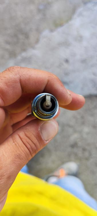

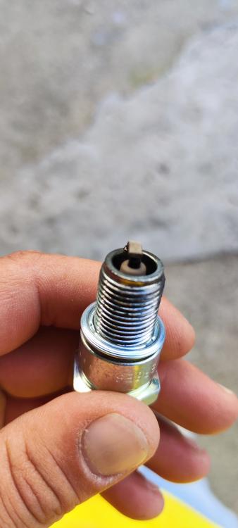

Ciao,fatto quello che mi hai detto,i punti combaciano sia dei 23 che dei 17,il problema ora è un'altro,candela bianca pallida,sotto c'è una br8hs,che candela mi consigli?
PS ho tutti i tipi di candela dalla br7,br8,br9,br9 iridium, Champion rn2c,quale dovrei montare?
Adesso, DoubleG ha scritto:
E questa sarebbe la candela bianca???
Non è nocciola,come deve essere,ora c'è una ngk br8es,oggi mi è arrivata una br9ex iridium quale è meglio?

Guardo la L sopra la candela,l'ho montata ieri dopo aver trovato l'anticipo.secondo te va bene così o aumento il getto max?questa candela va bene di gradazione?

Devi guardare l'isolatore, quella candela non ha nulla che non va, ma l'isolatore, dalla foto (la realtà la puoi vedere solo tu, che, spesso le foto alterano il colore) sembra addirittura un pelo scuro, che indicherebbe una carburazione un po' grassa,
Però, ti chiedo, la prova candela l'hai fatta correttamente? Cioè, hai tirato la terza al limite dei giri, a Vespa ben calda, e poi hai tirato la frizione e spento immediatamente?
