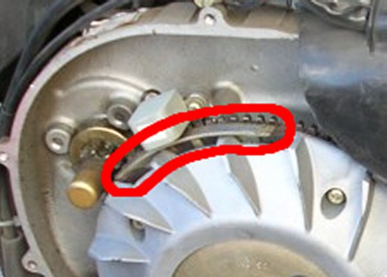

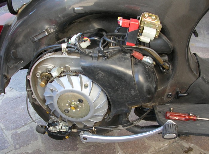

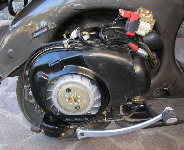

Ecco due foto del motore della mia Bajaj...
I carter dovrebbero essere differenti da quelli del PX. Il motore Bajaj è sprovvisto di puntine, nella seconda foto è visibile il sensore magnetico che le rimpiazza.

non capisco la storia del sensore magnetico...
Praticamente monta un pick-up esterno????

Come fa a far parte del carter se dietro c'è la corona dentata??? A questo punto deve essere per forza il magnete di accensione...
ciao, scusate lo spreco di post...
Sì la parte evidenziata ├â┬¿ la lamina che attiva il sensore che fa le veci delle puntine. Presto poster├â┬▓ una foto di tutto il mezzo. Vi dico subito che non ha il fascino di una Vespa old style, c'├â┬¿ un po' di plastica in giro. Ma a me interessa una Vespa con la V maiuscola da usare tutti i giorni, non un plasticone come quelli che vanno di moda fra i miei coetanei (ho 16 anni ma mi sento vespista, spero di essere degno ti tale nome :D).
@ Er_quaja: alcune Bajaj, le 4t per la precisione, hanno la spia della folle. Nel mio caso è assente. Il sensore del preselettore, però, ha una funzione ben precisa: il motorino di avviamento opera solo con la folle inserita, proprio grazie al suddetto sensore. E vi assicuro che questa è un'ottima cosa: il selettore delle freccie e posto a fianco del pulsante di accesione, quindi senza questa "protezione" si rischierebbe di fare danni toccando accidentalmente il pulsante di avvio (cosa probabile agendo sul comando frecce).

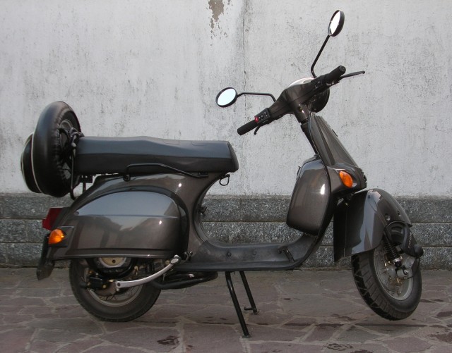

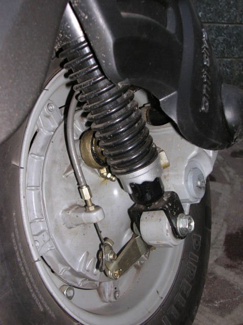

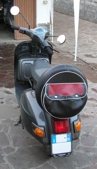

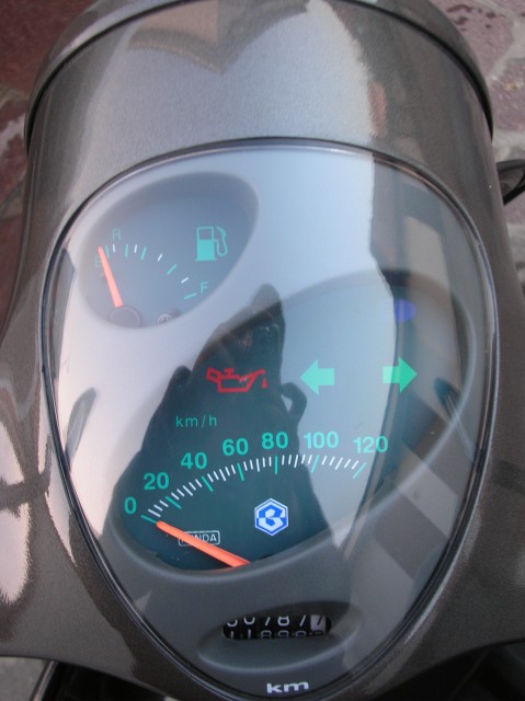

Ecco ora qualche foto della mia Classic SL ;)

A me piace, nel complesso. Se proprio vogliamo trovare i difetti magari ha in "naso" un po' sporgente e la parte di sella riservata al passeggero troppo arretrata (probabilmente in 2 tende ad impennare nelle salite più ripide). Le manopole in spugna sono di serie??? Volevo metterle sulla mia vespa ma ancora non ne ho trovate di abbastanza robuste...
Altra domanda: cosa c'è sotto il cofano sinistro?? Non vedo lo sportellino...
Cmq per quello che costa secondo me è un gran bel mezzo, bauletto enorme, motore affidabile, ammortizzatore anteriore regolabile (!!!!!) e vedo anche che le rifiniture negli anni sono migliorate, anche se l'aspetto è decisamente più plasticoso...Ma queste sono sciocchezze, l'importante è che vada e sia robusto.
