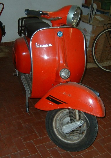

CiongaPD Inviato 15 Aprile 2005 Segnala Inviato 15 Aprile 2005 eccooo...ciao LUCA, confermo che quel colore è il rosso CANYON, e il codice lo ha messo vespamodelli....bhè ti allego la foto della mia rosso canyon... saluti fede-CIONGA Cita
Ospite Inviato 15 Aprile 2005 Segnala Inviato 15 Aprile 2005 cionga, il tettuccio del fanale post andava nero , però, nero opaco, non quello lucido dei restauri moderni...ciao e scusa la rottura, complimenti, è bellissima....anche io ne ho una uguale che devo restaurare..... saluti Cita
highlander Inviato 15 Aprile 2005 Segnala Inviato 15 Aprile 2005 1972 Vespa 200 Rally- Rosso Canyon: 1298.0921 solo 1972 segnatevelo sto colore!!! ma esiste sto colore??? Cita
vespamodelli Inviato 15 Aprile 2005 Segnala Inviato 15 Aprile 2005 No, non esiste è frutto di una allucinazione collettiva derivante da febbri vespistiche acute. Malattia di cui il conservatore del RSVespa è immune!!! Il tegolino del rally è grigio verniciato in nero opaco, assolutamente no quelli di plastica nera lucida bosatta!!! E poooooooooi giusto per farci mandare a cagare dal bravo Cionga . . . IL CAVALLETTO NERO!!! Brrrrrrr Ha, ha, ha, a postare le foto finisce sempre con l'imbattersi in scassapalle pignoli come noi!!! ;-) Cita
CiongaPD Inviato 15 Aprile 2005 Segnala Inviato 15 Aprile 2005 cionga, il tettuccio del fanale post andava nero , però, nero opaco, non quello lucido dei restauri moderni...ciao e scusa la rottura, complimenti, è bellissima....anche io ne ho una uguale che devo restaurare.....saluti ciao OIZO, ben lo so che andava nero opaco....era nero opaco in origine, cmq mi son voluto concedere una piccola variante poetica ...... sta di fatto che ho quello nero pronto all'occorrenza appena mi stanco di averlo in tinta! ciao saluti eeee...... CAMBIA VITA SALI IN RALLY CIONGA Cita
CiongaPD Inviato 15 Aprile 2005 Segnala Inviato 15 Aprile 2005 E poooooooooi giusto per farci mandare a cagare dal bravo Cionga . . . IL CAVALLETTO NERO!!! BrrrrrrrHa, ha, ha, a postare le foto finisce sempre con l'imbattersi in scassapalle pignoli come noi!!! ;-) cavalletto nero?????? hei vespamodelli, me l'hai suggerito tu, mavvaccccccccc!!!!! hahahaahah dai che scherzo!!! troppo bello vedere questi astuti e attenti osservatori!!!!! saluti a presto e ....dimenticavo ho un bullone non originale trovatelo!!!!! CAMBIA VITA SALI IN RALLY Cita
vespamodelli Inviato 15 Aprile 2005 Segnala Inviato 15 Aprile 2005 Hmmmmmm, la leva freno anteriore . . . non mi convince, ha la pallina centrata!!! Il bordo scudo è marchiato? E se le fasce le hai prese da Pascoli sono errate nella curvatura . . . altro non mi pare a vista . . . ha, ha, ha Cita

CiongaPD Inviato 16 Aprile 2005 Segnala Inviato 16 Aprile 2005 ne approfitto anch'io:questo invece come si chiama? ma così ad occhio o a foto quello ├â┬¿ il rosso corsa.... credo perch├â┬¿ il lacca ├â┬¿ leggermente pi├â┬╣ scuro....ma sai il monitor gioca sempre strani scherzi. cmq ├â┬¿ un buon rally prima serie. Cita
vespistaD87 Inviato 16 Aprile 2005 Segnala Inviato 16 Aprile 2005 lacca,corsa, katmandu e corallo. questo è più scuro... Cita
