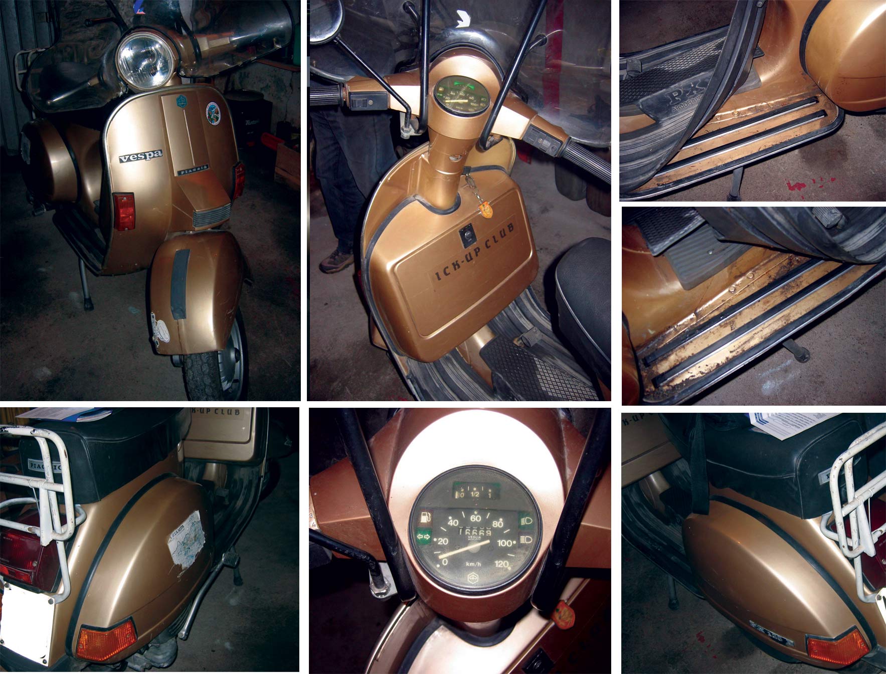

Ciao a tutti. Mi hanno proposto questo px125e. Mi piace molto.
Vorrei sapere da voi che ne pensate. Se lo ritenete in "forma".
In più vorrei sapere che caratteristiche ha il modello "E" rispetto ad un px normale, non sono esperto e so solo che alcuni avevano il miscelatore questo pero sul tappo del serbatoio ha la targhetta 2%.. In più trovo comodo l'indicatore della benza.. Molto utile. Come si chiama questo colore?
Il prezzo non me l'hanno ancora detto ma vorrei sapere più o meno su che cifra stare per un E.

---Vorrei sapere da voi che ne pensate. Se lo ritenete in "forma"---
Così, da quel poco che si vede, sembra buono di carrozzeria; controlla bene che non ci sia ruggine, specialmente sotto la pedana.
Per quanto riguarda il miscelatore ├â┬¿ facile vedere se c├ó€Ôäó ├â┬¿ o no: nel caso in cui ci sia, vicino al rubinetto della benzina vedi sbucare dal telaio una specie di bicchierino trasparente che serve a tenere d├ó€Ôäó occhio il livello dell├ó€Ôäó olio.
E poi vicino al tappo della benzina ce ne dev├ó€Ôäó essere un altro dove mettere l├ó€Ôäó olio per la miscela.
---Come si chiama questo colore?---
Sembra un bronzo, ma di sicuro non lo so, ma non credo proprio che sia originale Piaggio.

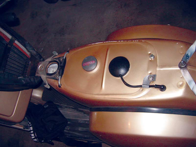

mmhh.. ti allego foto del sotto sella se ne capisci di più.. io no.. sono molto ignorante.. non so neanche cos'è quel "tappo nero" con il filo..
ma questa è ARCOBALENO o solo E? oppure è la stessa cosa? grazie..

Il miscelatore non c' è, altrimenti ci sarebbe un altro tappo in plastica vicino a quello in metallo del serbatoio.
Il tappo nero con il filo a cui ti riferisci è la sonda, con relativi collegamenti elettrici, per il livello carburante.
A vedere dalla targhetta sulla pancia di sinistra si direbbe che questa è una PX125E e non un ARCOBALENO, altrimenti sotto la scritta ci sarebbe proprio il disegnino colorato di un arcobaleno; ciò non toglie che potrebbero aver appiccicato una targhetta non sua.
Purtroppo le differenze estetiche tra i due modelli, se ce ne sono, non le conosco.

la vespa mi sembra messa molto bene non presenta ruggine e i km sono pochi. è un px125e quindi con l'accensione elettronica ( quelli senza E hanno l'accensione a puntine un pò meno affidabile). il colore non lo so e non ne ho mai visti di quel colore quindi non ti so dire se è originale piaggio

E' una vespa che ha almeno 15-20 anni, è degli anni '80, dal 1984 al 1988/1989, non oltre.
Ha ruggine sulle pedane e nella giunzione del telaio, il colore non mi sembra originale,
forse era bianca o grigio metallizzato, ma in quegli anni non ricordo che grigia fosse disponibile,
è stata riverniciata tutta, questo è sicuro, ha vari graffi celati dagli adesivi e quindi è tutta da rifare,
con quel colore lì i rattoppi di colore li vedi anche nel desero nelle notti senza luna,
è priva degli accessori delle ultime serie, come avviamento elettrico e miscelatore,
l'unica ruota che vedo è "cotta" dal tempo e quindi ci vorranno due copertoni nuovi quanto prima ...
300 euro, al massimo 400 euro, di più no perchè ne vorrà spesi.
E' un Arcobaleno, anche se manca l'adesivo a 4 colori sotto la scritta PX125E, si sarà staccato.
Unica nota positiva: era una serie particolarmente robusta,
ben costruita, successivamente hanno cominciato a risparmiare sui materiali.

Una precisazione:
a me non risulta quel colore come colore di serie,
ma potrei sbagliarmi, verifica sui siti che hanno l'elenco,
o nella sezione restauri se trovi qualcosa.
Che non sia originale lo vedo dal pozzetto sottosella,
dalla foto intravedo qualcosa di chiaro, sembra bianco.
La Vespa è tutta riverniciata, si vede dal perno del manubrio
che è verniciato, i pernetti del cavalletto sono anche essi verniciati,
il serbatoio che nell'arcobaleno era nero e non in tinta come nel PX punte platinate.
Secondo me è del 1984, lo si desume dai blocchetti senza ideogrammi,
dal 1985 li hanno tutti, il cavalletto è ancora grigio metall.,
successivamente lo hanno lasciato nero, il contachilometri ha la punta
della lancetta (scolorita) rossa, poi divenne verde ...
Il chilometraggio è basso, dall'unico pezzo di motore che vedo ha i carter molto puliti,
forse è stato revisionato e perciò è pulito, la vespa è sicuramente caduta sul lato destro,
infatti ha adesivi sul cofano destro, sul parafango nella punta a destra,
ed è ammaccata a destra nello scudo, dove c'è la scritta vespa .
La sella è quella originale degli anni 80 con la carcassa in acciaio e molle,
ha la scritta posteriore Piaggio adesiva messa su un supporto di plastica
che viene fissato da due viti all'interno della sella, oggi le scritte Piaggio
sono tutte stampate direttamente sulla fintapelle, tanto per risparmiare ...
Confermo che è una bella vespetta, in quella serie alcune avevano problemi
di impianto elettrico perchè i fili si "sfarinavano" e andavano a massa ovunque,
dal volano al nasello sottoclacson, in questo caso conviene cambiare tutti i cablaggi
e viene come nuovo.
Soltanto tirerei sul prezzo, tutto qui, proprio perchè non è freschissima.
Ma sarebbe in grado di farti 100.00 km con un paio di marmitte e una coppia di crocere,
questo è certo.
