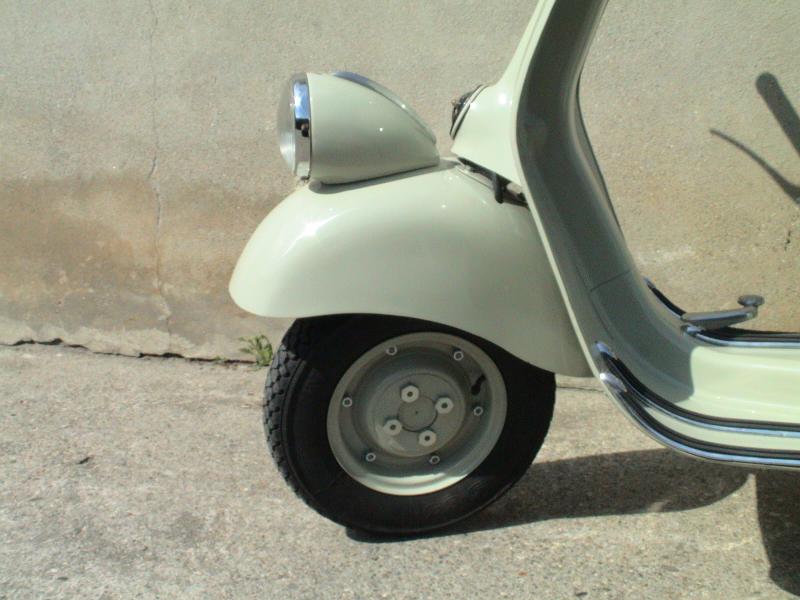

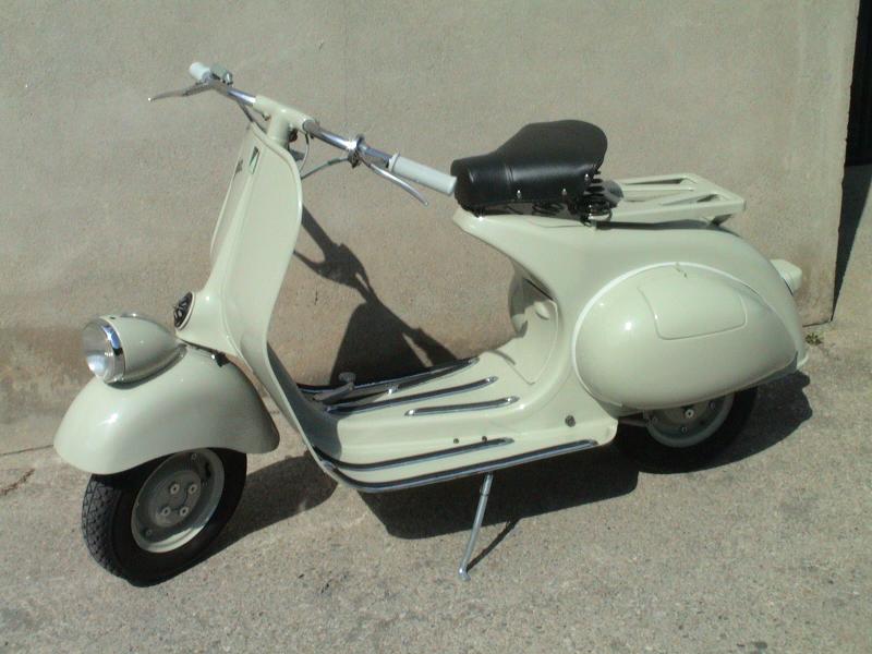

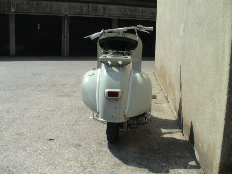

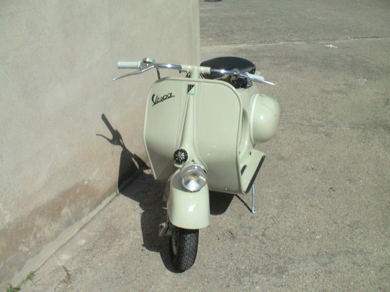

ho6vespe Inviato 6 Maggio 2005 Segnala Inviato 6 Maggio 2005 oggi l'ho accesa.. non pensavo che il rombo fosse lo stesso anche in quegli anni.. sono proprio soddisfatto! Se qualcosa non vi quadra dite pure! i veri esperti dovrebbero trovare una imprecisione anzi due e forse pure tre.. Intanto indovinate di che anno è! Cita

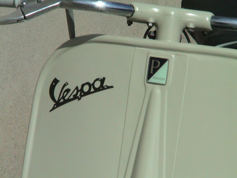

Ospite Inviato 9 Maggio 2005 Segnala Inviato 9 Maggio 2005 Dovrebbe essere un '56 0 un '55. La prima cosa che mi è saltata agl'occhi sono i dadi dei cerchio che mi pare siano da 13 invece che 11 .. e poi lo scudetto .. sembra di quelli di plastica. La guaina che esce sul parafango è nera invece che grigia. Le molle della sella nere, la mancanza della scritta del produttore della sella ed il gancio porta oggetti attaccato al bullone della stessa. Se c'ho azzecato cosa vinco?? Cita
ho6vespe Inviato 9 Maggio 2005 Autore Segnala Inviato 9 Maggio 2005 ├â┬¿ un 55. Hai azzeccato i dadi da 13 e la guaina.. per├â┬▓ non era facile da capire, bravo! Lo scudetto ├â┬¿ smaltato, nel '55 la sella era del tipo economico (tipo "U"), quindi non aveva il gancio, le molle sono verdi scuro come la sella. La guaina la devo ancora mettere, i dadi li devo comprare per il modico prezzo di 0,5├óÔÇÜ┬¼ l'uno.. ma tanto visto quello che ho speso finora non mi scandalizzo! Cita
