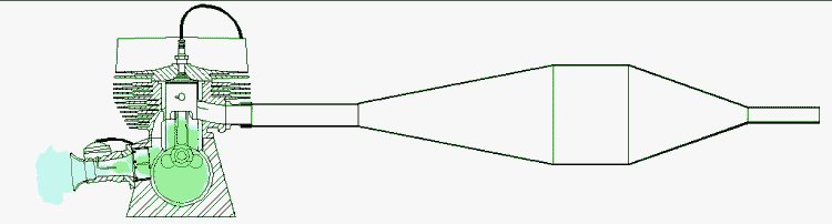

la sostituzione della marmitta cambia le caratteristiche della contropressione di scarico e del ciclo di ritorno dei gas, quindi la carburazione è da rivedere, altrimenti si rischia il grippaggio o comunque danni per cattiva lubrificazione e raffreddamento.
Uno scarico aperto non garantisce sempre maggiori prestazioni:
lo scarico è un componente che ha un'importanza fondamentale nell'equilibrio di rendimento di un motore, specialmente a 2 tempi. Infatti le caratteristiche dell'onda di contropressione servono a migliorare il riempimento del cilindro, ricacciando indietro dalla luce di scarico e migliorando la compressione della miscela aria-benzina.
L'effetto tende a diventare meno efficace con l'aumentare dei giri. Ecco perchè le marmitte "panciute" restituiscono un miglior rendimento ai bassi e quelle "snelle e lunghe" agli alti.
Non sono capace di spiegarmi bene, ma la gif animata che ho allegato dovrebbe rendere bene l'idea.
Lo vuoi un consiglio? lascia la marmitta originale sul tuo PX125 o sostituiscila, se guasta o otturata, con un'altra originale o meglio con una sito normale, così ci risparmi anche un po' ed investi il budget che vorresti impegnare per una costosa marmitta SIP per degli interventi che restituiscano le prestazioni originali alla tua Vespa, se mai ne avesse bisogno. :D
