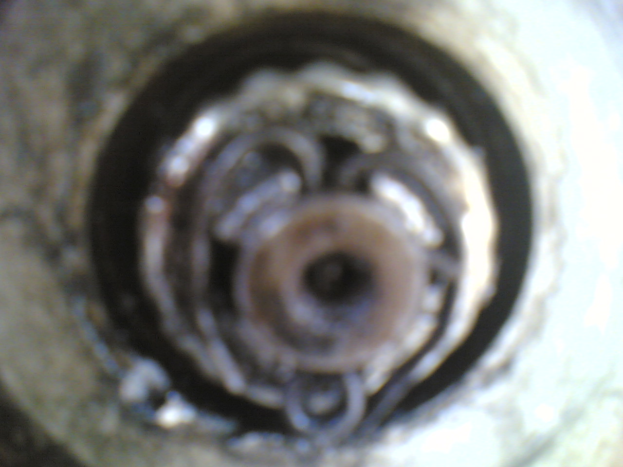

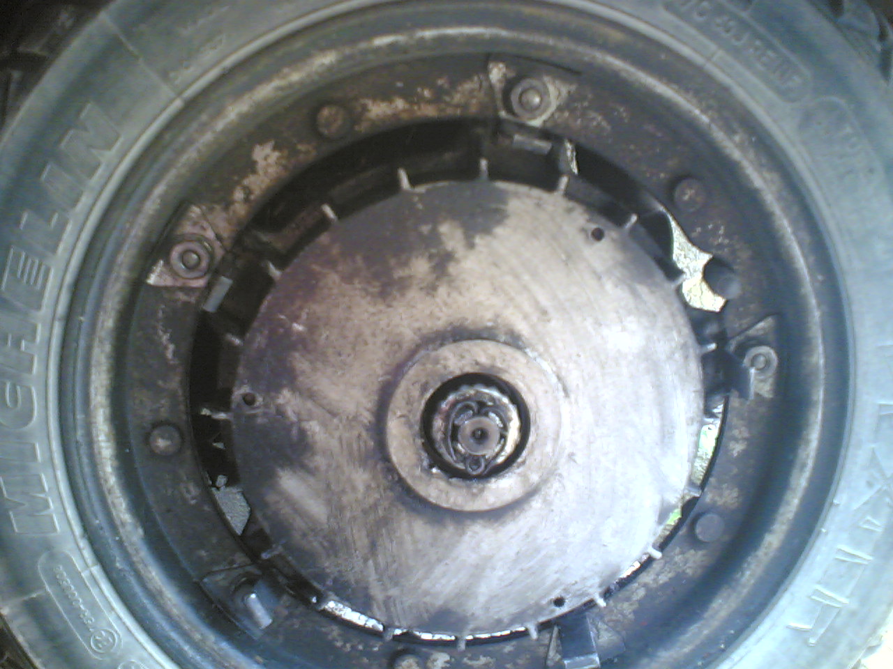

Eccovi svelati gli 80km/h con un 75cc, il precedente proprietario evidentemente ci aveva fatto mettere le mani senza dirmi niente quando mi ha ceduto la Vespa, non so se gioire o essere scontento, potrei gioire perchè senza saperlo c'è già il pignone da 18 denti quando io pensavo di averlo da 14 e volevo cambiarlo col 16 denti per diminuire un po' i giri, ma sono anche scontento perchè se lo sapevo prima anzichè il 75cc ci avrei messo il 102cc che mi andava ancora di +, credo che l'anno prossimo ormai, ci rimetto le mani ed aumento la cilindrata, come andrebbero questi rapporti con un 102???
Comunque non tutto il male vien per nuocere, visto che ho smontato ho cambiato guarnizioni, ganasce e riverniciato il tamburo :wink::wink::wink:
Eccovi le foto, qualche esperto riesce a capire che campana c'è, forse la 69???

Ciao..già, ecco svelata la velocità "super" per un 75 con rapporti originali..evidentemente nel momento in cui il precedente proprietario aveva messo le 4 marce erano stati anche allungati i rapporti.
La campana non può essere da 69 denti, questo accoppiamento non è possibile..con ogni probabilità si tratta di una primaria 18/67 (in teoria esisterebbe anche la 18/65, ma è molto rara...).Questo rapporto, come dicevamo, è giusto per un 75cc (quindi il fatto di sentirlo un pò su di giri a questo punto è..fisiologico :lol: ...del resto è un bene che il motore riesca a prendere bene tutti i giri anche in ultima marcia).A questo punto non ti consiglierei di sostituirlo con uno più lungo, in quanto faresti molta fatica a tirarlo.
Per un 102, al contrario, questi rapporti sarebbero un pò sul corto..diciamo che potresti guadagnare ancora 5, forse 10kmh,oltre ad una buona dose di ripresa, ma avresti ancora di più la sensazione di viaggiare col motore imballato.
Fossi in te lascerei tutto così finchè non deciderai di aprire il motore, a quel punto potresti montare un bel 102 con tanto di albero anticipato, travasi raccordati e rapporti 22/63.

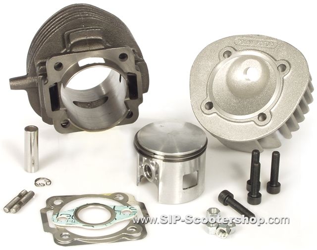

Ti serve un motore bello pronto ai bassi, e quindi non c'è niente di meglio che un bel motore corsa 51. Con i vari 102 112 avresti un motore più nervoso agli alti e vuoto ai bassi.
Ad esempio che differenza c'è tra questo
http://it.catalogo.polini.it/it/pagina_710.56.html
e questo:
http://it.catalogo.polini.it/it/pagina_710.58.html
per esserci ben 1,7 HP di differenza di potenza (anche se i giri che da sono gli stessi), solo la compressione diversa?
Potrei osare o sarebbero troppo???
Grazie
Ciao :wink:
Ciao
La differenza tra questi due kit sta anche nella cilindrata, infatti il primo è di 102cc (diametro 55mm), il secondo di 112 (diametro 57.5), inoltre credo che il 112 abbia fasature leggermente più spinte. Quest'ultimo è quello che ho io.
E' bene però precisare che le potenze dichiarate da polini sono quelle raggiungibili con una elaborazione completa, quindi lavori ai travasi, anticipo albero e credo anche carb 24. Montandoli senza lavori e con un 19 (quindi con la cfg che ho io e che avresti tu) credo si riescano a tirar fuori circa 6 cv, che cmq non sono male.
Per quanto riguarda la scelta di un gt da 100cc...ti darò un'indicazione un pò..controcorrente, perchè non monti un Pinasco 102cc in alluminio? Certo costa ben di più di un polini, ma è praticamente indistruttibile, inoltre, a parte il "prestigio" del cilindro in alluminio, se non sbaglio ha i travasi un pò più simili a quelli originali sul carter rispetto al polini, che li ha più ampi, quindi in teoria dovrebbe risentire meno della mancata raccordatura.
Con un 102-112 avresti già un bel pò di coppia i di tiro in più rispetto al 75, anche se l'"optimum" si avrebbe con una elaborazione da 130cc come dice Carlo83 (ma bisognerebbe aprire per intero il motore).
