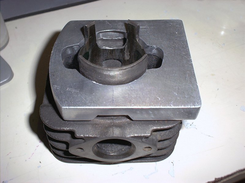

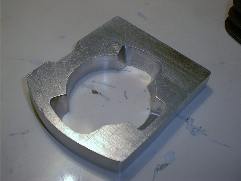

Ingredienti, piatta di alluminio da 15mm e un Dr70cc da rettificare.
Risultato?? Probabilmente nulla, ma almeno ci ho provato. Mi accontento anche solo di sentirlo in moto, anche perchè mi secco troppo a smontare la 22/63 e mettere la 15/69 solo per un esperimento...
La piastra permette di montare il g.t senza raccordare i carter vespa e senza aprire il terzo travaso, ma semplicemente sfilando i prigionieri e facendo 4 fori filettati per imbullonare (e centrare) la stessa...
i prigionieri del nuovo G.t andranno direttamente sulla piastra, 15mm credo siano più che sufficienti.

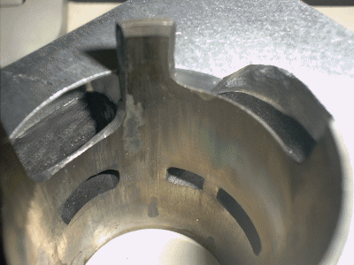

La gif illustra brevemente i lavori che vorrei fare sulla canna, per favorire un po' i gas in aspirazione. Secondo voi v abene aprire quella finestra supplementare???
I pochi dati che ho adesso sono questi:
alesaggio 48mm (ancora da decidere) corsa43, cilindrata 78cc, fasi di 192/127/130, col frontescarico stranamente più alto dei travasi (ho il sospetto che sia stato slimazzato un po')...

Ciao!Devo dire che sei un mago!..volevo chiederti,ma il cilindro di che scooter è,un piaggio?..ma con la piastra da 15mm riesci a far ricombaciare le fasi?...nn ricordo la misura dello spinotto,è la stessa?.....avevo anchio in mente di fare una cosa simile con il carter che mi avanza a casa ma avevo in mente di impiantarci un raffreddato a liquido,solo che mi manca il tempo!!.....Facci sapere!

@furlan: nn ci crederai, ma l'idea iniziale era proprio quella di metterlo sul ciao, infatti, se non funzionerà sulla vespa, lo metterò lì!!! Il travesino è finito male, mi è caduto il cilindro a terra mentre saldavo e ho rotto la camicia, tutta fatica sprecata...ma credo che si possa fare, ci riproverò non appena trovo un altro 102 a bassissimo costo (quello lo avevo preso a 8€...)
Allora, il cilindro è un d47 DR per motori piaggio/gilera ad aria (Zip, Free, Liberty, Typhoon etc...).

Oggi ho fatto i fori per i prigionieri, sto montando i prigionieri della Hp, allargando un po' i fori su testa e cilindro
@Dinu: il materiale è alluminio, scavato A MANO. Avete capito bene, neanche il foro centrale è frutto di un tornio, tutto manuale, trapano e seghetto... :lol: è più faticoso, lo so, ma non mi andava di aspettare e di pagare per un banalissimo foro...

nn ho capito bene nella 1°animazione cosa vorresti aprire più in basso...
La camicia di questo cilindro è molto lunga, ma è tutta chiusa lateralmente. Per non soffocare troppo i gas volevo aprire una luce supplementare di fianco, un po' più in alto verso il travaso. Pensavo di fare così proprio perchè girerà alto e le vibrazioni sui lembi di una camicia così sottile (2mm) e lunga potrebbero causare rotture.

Allora, ho messo prigionieri ed eliminato la camicia in eccesso. Alla fine l'ho tolta tutta, ma tuttavia non sembra infragilita (luk avevi ragione!!).
Ho provato la piastra sul motore e non da problemi, domani prendo le misure precise e faccio i fori per centrare lo spessore. Probabilmente la prossima settimana va in moto, se trovo il pistone giusto...
