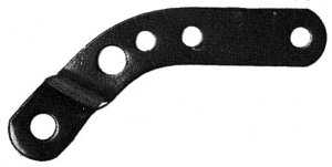

No, i pezzi che si rompono sono questi:
Gli steli non sono filettati... se parliamo dei PX MY

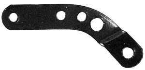

essendo di bologna mi rifornisco da Cuppini ed ho notato che in listino ha delle staffe per PX che sembrano fatte al caso nostro..correggetemi se sbaglio! allego le foto, cmq gli articoli sono z 46 e z 47 e costano 5,40 euro ciascuno.

Io ho le staffe Cuppini, come quelle che mostra in foto West.
Qualche giorno fa ho visto dal vivo quelle di Vesponauta e devo dire che sono migliori, sono le stesse che montavo sulla mia vecchia PK. Si tratta delle classiche staffe "bilobate"
che permettono di installare gli specchietti molto vicini al manubrio, in posizione favorevole per limitare ingombri e vibrazioni.
Costano poco, appena ho tempo faccio un salto ad un centro Piaggio.
Inoltre gli attacchi dei Cuppini hanno la fastidiosa tendenza ad allentarsi e lo specchio si piega ad ogni buca, bisogna aggiungere delle rodelle spezzate.
Pare che le staffe montate da me siano prodotte dalla Biondi.

Benvenuto nel club. Credo che tu debba sovraporre delle staffe per gli specchietti a quelle del miniparabrezza magari rivolte verso l'interno...
Con il parabrezza cuppini uso le staffe della foto con il foro anteriore per il parabrezza e il posteriore per gli specchietti.

1- Devi montare delle staffe per specchietto di Cuppini o altro produttore compatibili con il parabrezza.
2- Quelli che io chiamo "attacchi generici" sono quelli che Vespanto chiama "staffa reggi specchietto" e ti permette di utilizzare gli specchietti originali. Quando vai ad acquistarli porta uno specchietto in modo che si rendano conto di che cosa hai bisogno.
